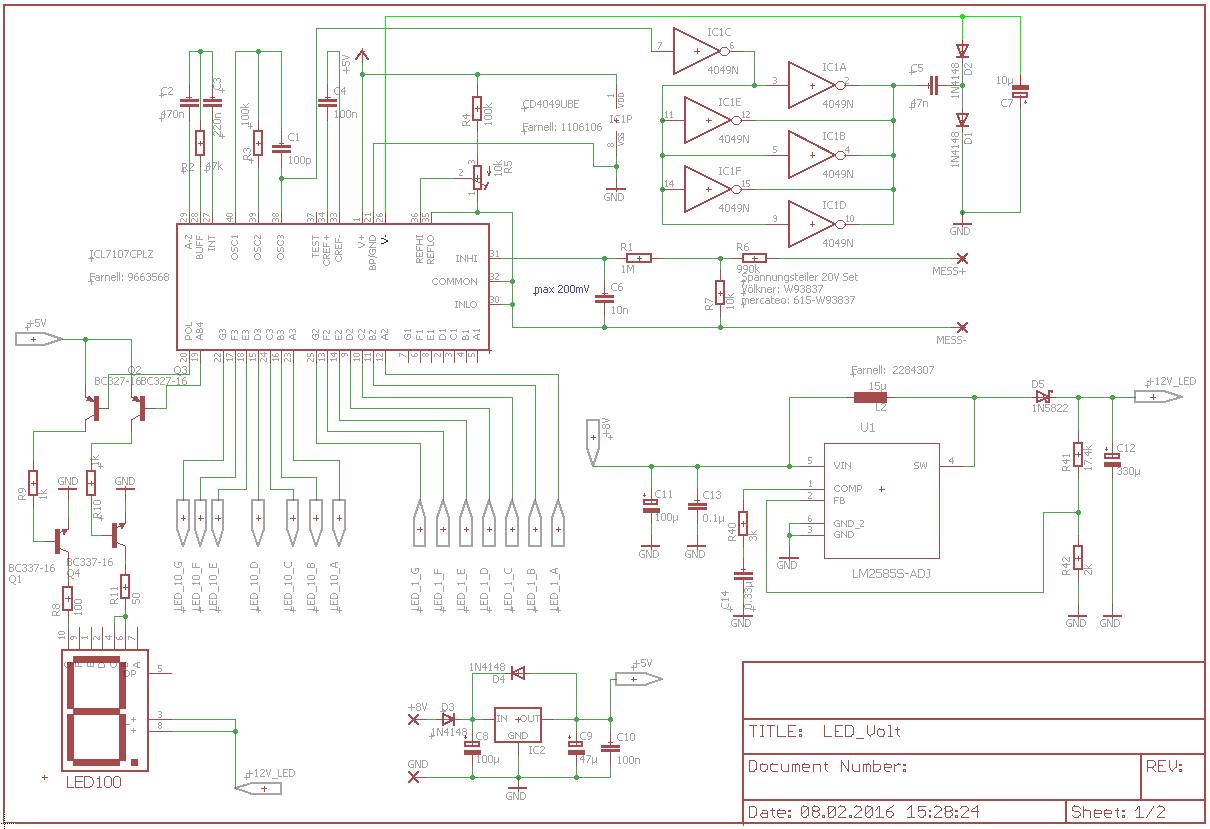

Hallo ihr Lieben,
ich hab ein Problem mit dem ICL7107.
Mit besagtem Baustein sollen miz drei 7-Segment-Anzeigen eine Spannung
dargestellt werden. Gemessen werden soll eine Spannung von +200V bis
-200V. Der hier verbaute Spannungsteiler ist nur ein 1/100. Auf einer
weiteren Platine ist nochmals ein 1/10 Spannungsteiler aufbebaut, sodass
bei 200V 200mV am Messeingang anliegen.
Ich habe euch hier mal den Schaltplan mit angehangen.
Nun zu meinem Problem. Wenn ich an die Messeingänge eine Spannung
einspeise, welche getrennt von der Speisespannung der Schaltung ist,
dann wird mir was falsches auf dem Display angezeigt.
Beispiel:
Eingespeiste Messspannung: 9.7V
Angezeigte Spannung: 7.4V
gemessene Spannung zwischen Pin 31 (INHI) und Pin 30 (INLO):74mV
Wenn man das so betrachtet, passt es ja, was die Anzeige darstellt, in
Bezug auf Pin 30 und Pin 31.
Wo ist mein Problem? Hat jemand von euch einen Hinweis bitte?
Vielen Dank :)
Richtig. Der ICL7107 funktioniert...
Stichwort: Leckstrom der Eingänge.
Wobei... der sollte eigentlich nur maximal 10pA sein. Zusammen mit dem
1MOhm wären das gerade mal 10uV. Hmmm...

Arsch N. schrieb:
> Und wie behebe ich das Problem? :)
Nochmal, weil nicht ganz klar:
Wo hast du jetzt welche Spannungen mit welchem Messgerät gemessen?
9,7V zwischen Mess+ und Mess-? Und 74mV zwischen Inhi und Inlo?
Was passiert, wenn du die Eingangsspanung halbierst oder verdoppelst?

Beispiel:
Eingespeiste Messspannung: 9.7V (Wird mir vom Netzteil angezeigt;
Spannung messe ich auch mit einem DVM)
Angezeigte Spannung: 7.4V (wird mir vom Display des ICL7107 angezeigt)
(gemessen mit einem weiteren DVM)
Von wo nach wo?
Miss auch mal am R7.
Und klemm mal den INHI vom Spannungsteiler ab. Und dann miss nochmal
zwischen Mess+ und Mess- sowie gleichzeitig am C6.

von Arsch N. (arschnelson)
Über R7 messe ich 97mV.
Über C6 messe ich 71mV.
Das abtrenne von INHI ist nicht so ohne weiteres möglich, da es alles
auf einer festen Platine ist.
Im Anhang findet ihr nochmal eine Skizze der Messung mit den angezeigten
Werten.
Den vorherigen Spannungsteiler habe ich mit Absicht weggelassen, da ja
erstmal diese Platine richtig funktionieren soll.
Liegt es vllt auch am Poti?
danke :)

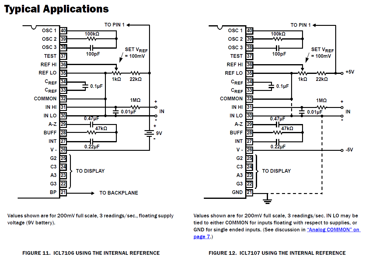

von hk_book (Gast)
ok, der 10:1 ist jetzt nicht mit drin.
Wg. Poti: wie kommst du zu der Beschaltung des Ref.-Eingangs? So wie im
Schaltbild angegeben, kannst du maximal ca. 0,5V einstellen. Im
Datenblatt von Intersil:
http://www.intersil.com/content/dam/Intersil/documents/icl7/icl7106-07-07s.pdf
Seite 7 Zeichnung 4b (die würde so in etwa deiner Beschaltung
entsprechen) ist der Einstellbereich bis ca. 1,2V vorgesehen. Vielleicht
machst du mal deine 100k (R4) kleiner und probierst, ob dann Full-Scale
abgleichbar ist.
Nebenbei: es ist nicht so ganz geschickt, die Referenzspannung direkt
aus den +5V zu generieren, aus denen die Displays versorgt werden.
Entkoppeln, puffern oder Referenzdiode wie im Datenblatt ist da deutlich
besser, aber erst mal muss die Anzeige stimmen.

Das mit dem R4 werde ich mal probieren. Vllt sollten mal die
vorgeschlagenen 24k rein.
Die LEDs werden nicht mit +5V gespeist. Diese werden mit den 12V
gespeist.
Dadurch, dass GND und MEAS- nicht miteinander verbunden sind, kommt es
zu einer viel zu großen Potentialverschiebung. Der Baustein wird
vermutlich nur deswegen nicht zerstört, weil die dortigen Schutzdioden
den Spannungsversatz begrenzen.
Damit fallen am R1 26mV ab, was auf einen Strom von 26nA bedeutet. Also
fast gar nichts. Und trotzdem 1000mal zuviel... ;-)
Stellt sich also die Frage: welchen Innenwiderstand hat denn das
Messgerät, mit dem diese 71mV gemessen werden?
Welchen Wert zeigt die Anzeige an, wenn du über dem C6 nicht misst?
Oder andersrum: mach mal statt des R1 = 1MOhm einfach eine Brücke
rein...
Naja, kommt auf die Beschaltung an, und ob die "getrennten" Versorgungen
tatsächlich getrennt sind...
Wenn wie hier der IHLO auf COMMON bezogen wird, dann bekommt dieser
Bezugspunkt eine Spannung, die etwa 2,8V unter Vcc ist. In diesem Fall
ist also gewährleitet, dass beide Eingänge im Gleichtaktbereich sind.
von Axel S. (a-za-z0-9)
Lothar M. schrieb:
26nA können ganz schnell versickern. Platine verdreckt (Flux?) oder C6
hat eine Macke. Oder der 7107 selber.
Was ich aber als allererstes mal ändern würde, ist den 7107 nicht für
200mV Endwert zu beschalten, sondern für 2V. Dafür muß lediglich die
Referenzspannung von 100mV auf 1V erhöht werden und der Integrations-
widerstand von 47K auf 470K vergrößert.
Der vorgeschaltete 10:1 Teiler kann ersatzlos entfallen.
So. Ich glaube wir haben es gefunden das Problem gelöst.
Nachdem ich nun C6 getauscht und die Platine extrem geputzt habe, es
aber keine Besserung gebracht habe, habe ich den Hinweis von Lothar
befolgt und in R1 eine Brücke gemacht. Und siehe da: es geht.
Hier ein paar Messwerte:
eingespeiste Spannung : angezeigte Spannung
1V  :  1V
2V  :  1,9V
3V  :  2,9V
4V  :  3,8V
5V  :  4,9V
10V :  9,8V
15V : 14,9V
20V : 19,5V
Das gleiche auch mit negativen Spannungen. Also funktioniert sie über
den gesamten Messbereich.
Eine Frage bleibt aber: was ist mit R1 falsch? Er wird doch auch so vom
Hersteller angegeben? Kann mir das jemand erklären?
Aber erstmal vielen Dank für eure Hilfe :)
Nein. Du hast lediglich einen Workaround gefunden.
Nichts ist falsch mit R1. Irgendwo hinter R1 fließt Strom ab. Und zwar
ca. 26nA bei 74mV - das entspricht einem Widerstand um die 2M. Sowohl
der ICL7107 als auch ein 10nF Kondensator sollten wesentlich hochohmiger
sein. Wenn du C6 getauscht hast und die Platine geputzt ist, dann bleibt
eigentlich nur noch der ICL7107.
