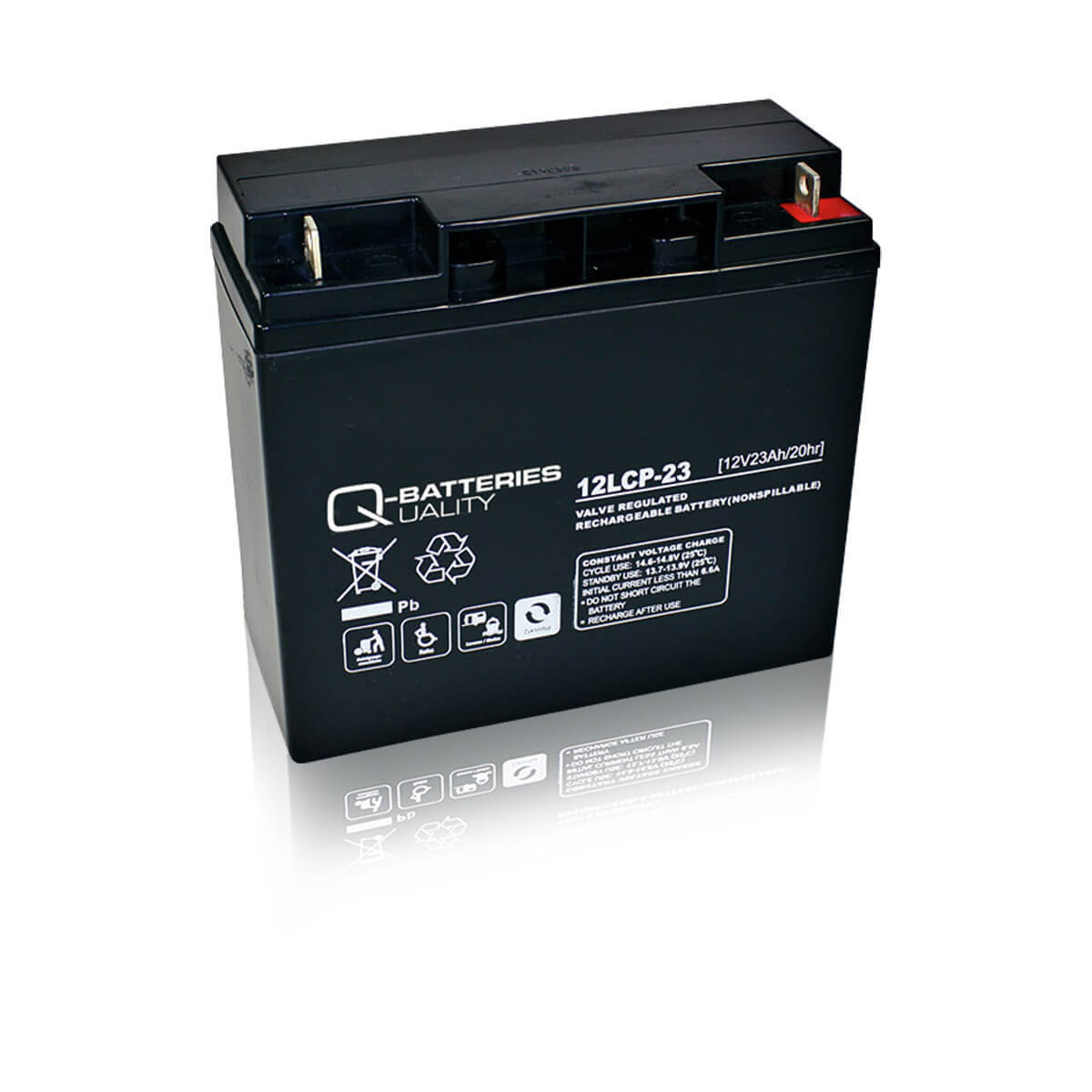

ich habe zwei 12V 23Ah Blei-Vlies (AGM?) Akkus in Serie verschaltet
(24V) und möchte diese mit einem Labornetzgerät laden.
In einigen Forenbeiträgen wird gesagt, dass eine feste Ladespannung und
ein begrenzter Strom dazu von nötig ist, jedoch 27,6V (2*13,8V) nicht
überschritten werden sollte, da der Akku sonst Gas entwickelt.
Hier die Akkudaten:
LONGEX Blei Akku 12LCP-23
Constant Voltage Charge
Cycle Use: 14,6 - 14,8V
Standby Use: 13,7V - 13,9V
Datenblatt:
http://maxileben.de/mediafiles//PDF/as/JB%20QB_12LCP-23.pdf
Wie habe ich den Akku zu laden, damit er vollständig geladen ist ?
Stufenweise, oder direkt mit 29,6V (2*) und ca. 2A?
Möchte möglichst viel Kapazität ausschöpfen und trotzdem länger was von
dem Akku haben.
Der Akku wird anschließend direkt verwendet, sprich entladen. Zum Lagern
dachte ich an 27,6V (2* 13,8V) Ladespannung.
Besten Gruß vom Niederrhein
Toni

Steht doch im Datenblatt drinnen:
-> Konstante Spannung auf 2,4 bis 2,45V je Zelle einstellen
--> Ergibt 6*2,4 = 14,4V (bis 14,7V) oder 12*2,4 = 28,8V (bis 29,4V)
-> Konstanten Strom (Strombegrenzung) auf max. 0,3CA einstellen
--> Ergibt 23Ah * 0,3 = 6,9A
Damit lädt der Akku mit dem max. Strom und regelt später über die
Spannung runter.
Kleiner Tipp, bevor die Akkus in Serie geschaltet werden, diese einzeln
Laden um unterschiedliche Ladezustände auszugleichen.
Die Akkus haben ca. 3% Selbstentladung im Monat, also das Pack nach
spätestens 6 Monaten - ohne Nutzung und Ladung - aufladen

Hallo Toni,
grundsätzlich können Bleiakkus mit Labornetzgeräten geladen werden, wenn
wie bei diesen Netzgeräten üblich, Spannung und Strom individuell
einstellbar sind. Es gibt aber eine Einschränkung; der Ladevorgang muss
ständig überwacht werden. In der 1. Phase werden die Akkus mit
konstantem Strom geladen. Der Hersteller erlaubt bis zu 30% der
Nennkapazität in Ampere. Für Deine Akkus wäre demnach ein Ladestrom von
6,9 A max. zulässig. Der entspricht aber einer die Lebenserwartung
mindernden Schnellladung. Schonender und üblich sind Ladeströme von 10%
der Nennkapazität, also 2,3 A. Sobald die Gasungsspannung erreicht ist
(28,8V bis 29,4V) sind die Akkus zu ungefähr 80% geladen. Damit die
Akkus nicht zerstört werden musst Du jetzt die 2. Ladephase einleiten.
Dazu werden die Akkus jetzt mit einer konstanten Spannung von 26,8 bis
27,6 V geladen. Wenn der Ladestrom auf 2% der Nennkapazität abgesunken
ist (0,46 A) sind die Akkus vollständig geladen. Diese Art des manuellen
Ladens entspricht weitgehend der IUoU-Ladekennlinie, mit der auch die
meisten Automatiklader arbeiten und die von dem meisten Akkuherstellern
empfohlen wird.
Fertigungstolleranzen führen dazu, dass sich eigentlich gleichartige
Akkus desselben Herstellers in elektrischer Hinsicht durchaus etwas
voneinander unterscheiden können. Eigentlich ist das sogar die Regel.
Das führt dazu, dass einer von zwei in Serie betriebenen Akkus erheblich
schneller altert. Dadurch werden beide Akkus vorzeitig unbrauchbar, weil
man für den noch intakten aber gealterten Akku keinen adäquaten Partner
findet. Meistens fallen aber beide Akkus vorzeitig aus, weil der eine
ständig tiefentladen und der andere überladen wird. Für den
Serienbetrieb bieten Hersteller deshalb speziell selektierte Akkus an,
die sich nur wenig voneinander unterscheiden. Weil Du vermutlich
unselektierte Akkus gekauft hast, solltest Du sie besser separat laden.
Dadurch haben sie wenigstens nach jedem Ladevorgang die gleichen
Startbedingungen. Dazu eignen sich zwei preisgünstige elektronische 12
Volt Ladeautomaten. Große Lebensmitteldiscounter bieten solche
Ladegeräte regelmäßig für ungefähr 20 Euro an.
