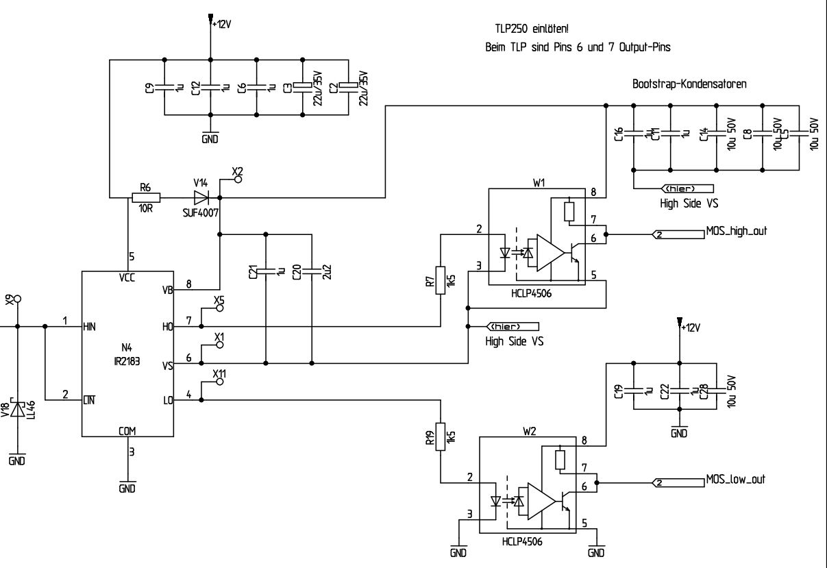

Ich baue gerade einen Tiefsetzsteller mit dem Halbbrückentreiber IR2183
auf.
Externe PWM-Signale werden auf einen Halbbrückentreiber geführt, der
über Optokoppler High und Low-Side MOSFETS ansteuert.
Der Schaltplan vom Halbbrückentreiber ist im Anhang.
Der Hardwareaufbau ist jetzt fertig und ich habe mir vorm Einschalten
die Signale per Oszilloskop angeschaut.
Dabei ist mir folgendes aufgefallen:

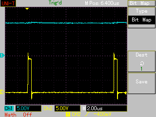

In der ersten Oszilloskopaufnahme ist in blau die PWM am Eingang des
Halbbrückentreibers (Punkt X9 im Schaltplan) dargestellt, diese sieht so
aus wie gewünscht. In derselben Aufnahme ist in gelb der Ausgang für den
unteren MOSFET am Punkt X11 dargestellt. Fällt das PWM-Signal auf LOW,
geht das Signal des unteren MOSFET auf high und steuert diesen an.

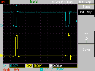

In der zweiten Oszilloskopfaufnahme sind dann die Ausgangssignale für
den oberen (blau, Punkt X5 im Plan) und unteren (gelb, X11 im Plan)
MOSFET gleichzeitig dargestellt.
Der obere MOSFET wird permanent angesteuert, auch wenn die PWM auf null
abfällt. Der Ausgang für den unteren MOSFET arbeitet wie gewünscht, nur
der obere ist permanent high, auch wenn die PWM beispielsweise komplett
auf 0 gefahren wird.
Woran kann das liegen? Hat jemand eine Idee oder findet einen Fehler im
Plan?
Moderator (Firma: Titel) Persönliche Seite #4462865
Michael H. schrieb:
> baue gerade einen Tiefsetzsteller mit dem Halbbrückentreiber IR2183 auf.
Warum sind da Optokoppler drin, wenn du eh' keine galvanische Trennung
hast?
Der IR2183 ist nicht dafür designt, ohne(!) zusätzliche Versorgung
dauerhaft den High-Side Transistor einzuschalten. Und zudem kann(!) er
nur für kurze Zeit den für die LEDs nötigen Strom aus dem C20 und C21
treiben.
Ein Tipp: denke dir einfach mal die Innenbeschaltung des IR2183 dazu,
dann siehst du, dass dein Ansatz nicht funktionieren wird.

Moderator (Firma: Titel) Persönliche Seite #4462914
Michael H. schrieb:
> Es ist ja gerade das Problem, dass der High Side Transistor permanent
> eingeschaltet ist
Zeig mal den Rest der Schaltung. Wie sind die Mosfets angeschlossen? Und
welche sind das?
> Da der IR2183 nur einen begrenzten Strom treiben kann, habe ich
> Optokoppler nachgeschaltet, die einen höheren Spitzenstrom liefern
> können, um die FETs schneller einschalten zu können
Schnell einschalten? Eingeschaltet werden die Mosfets nach dem
Schaltplan mit dem 20kOhm Widerstand im Optokoppler. Das ist mal so
richtig gemächlich langsam. Und auch nach GND kann der Optokoppler nur
recht wenig schalten, 50mA ist nahezu das Höchste der Gefühle...
Dagegen macht der IRL mit seiner "Output source/sink current capability
1.4A/1.8A" so richtig Musik.

OP #4462984
Danke für die Antworten.
ch habe wie empfohlen die beiden Optokoppler rausgenommen.
Diese sind übrigens nicht vom Typ HCLP4506, wie das Symbol es verrät,
sondern TLP250 von Toshiba (Habe es im Schaltplan drüber geschrieben).
Diese haben keinen internen Widerstand und schalten direkt die
Bootstrap-Spannung zu bzw. direkt auf GND.
Die Bootstrap-Kondensatoren hatte ich mit 2,7uF berechnet, aber denn
einfach viel mehr Kapazität genommen (ich dachte mehr kann ja nicht
schaden).
Es bleibt derselbe Effekt. Der High-Side Mosfet wird immer
eingeschaltet, nur der low side bekommt die PWM zu sehen.
Wenn ich den IR2183 komplett aus der Schaltung entferne, diesen alleine
auf einem Steckboard mit Spannung versorge und eine PWM am Eingang
vorgebe, ist der high side IMMER eingeschaltet. Der low side taktet.
Selbst wenn ich die PWM am Eingang dauerhaft auf 0 lege, ist der high
side MOSFET dauerhaft eingeschaltet.
Ich nehme an, der IR2183 ist defekt. Ich werde mal ein paar neue
besorgen müssen.
OP #4463023
Sascha schrieb:
> Du schaltest mit einem BJT eine kapazitive Last von 12V einfach nach GND
> und ziehst dem IR2183 damit die floating-Versorgungsspannung weg? Ganz
> großes Tennis.
Mit der Bestromung oder Nichtbestromung des Optokopplers schaltet dieser
seinen Ausgang entweder gegen Versorgungsspannung (oder
Bootstrap-Spannung) oder gegen GND. Die kapaizitive Last, also das Gate
des Mosfet, hat natürlich einen Gatevorwiderstand. Somit wird die
kapazitive Last niemals ohne Impedanz gegen eine Spannung geschaltet!
Somit ziehe ich dem IR2183 auch niemals die Versorgungsspannung weg,
diese ist immer stabil und ohne Schwankungen.

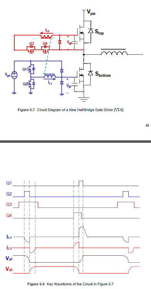

#4463149
Michael, bitte sag doch mal, welche FETs Du hier wofür genau schalten
willst - bitte. Oder statt wofür genau - zumindest ungefähr. Und ob
(mehr als Level-Shift) galvanische Trennung nötig ist (und ohne wofür
genau evtl. noch warum).
Sascha schrieb:
> quasi resonant gate drive
Kenne ich persönlich nur ohne "quasi". Wird meist gemacht in Richtung
MHz, weil sonst die Spule(n) recht groß würden. (Wen das nicht stört,
kann trotzdem von den niedrigeren Leitverlusten des Drivers
profitieren.) Übrigens braucht man für den spar-/wirksamsten "Resonant
Gate Driver" noch etwas Hühnerfutter, weil die Signale (s. Anhang) erst
erzeugt werden müssen.
