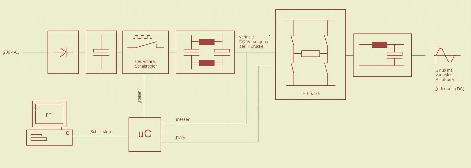

von Sinus (Gast)
Noch als Ergänzung:
Zu meiner ersten Idee mit der Gegentaktendstufe und der variablen
Versorgungsspannung.
Die variable Versorgungsspannung wollte ich mit einem einstellbaren
Schaltregler von 230 V herunter setzen. Und diese dann auf die Endstufe
geben.

von Sinus (Gast)
Danke mal für eure Unterstützung.
Für mich stellt sich immer noch die Frage, ob ich mir eine variable
DC-Zwischenkreispannung generieren kann. Also keinen fest eingestellten
Schaltregler, sonder einen dessen Ausgangsspannung ich steuern kann.
Mit dem könnte ich dann meine Amplitude der Ausgangsspannung einstellen.
Wäre so etwas denkbar?
Kennt jemand einen guten Baustein, um so einen Schaltregler zu bauen?
Ich kenne nur welche bei denen man eine feste Ausgangsspannung zum
Beispiel mit einer Z-Dioden_Schaltung einstellen kann.

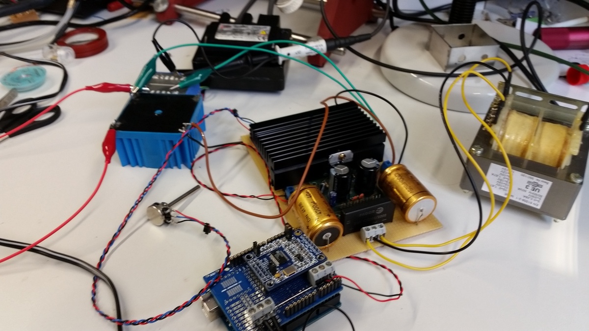

von Jens (Gast)
...damit generiere ich eine AC-Spannung von 0-8kV. Amplifier ist ein
TDA7294 (Bausatz 10€). Sinusgenerator ist ein China-DDS Board für 8€.
von Sinus (Gast)
> ein
Auch gute Idee!
von Sinus (Gast)
Auf meine Idee mit der variablen Zwischenkreisspannung ist noch niemand
eingegangen.
Ist das in der Praxis ein größeres Problem, dass man aus 230VAC eine
variable DC-Zwischenkreisspannung mir einem Schaltregler macht?
Kann man aktuelle Schaltregler nicht so einfach steuern?
Ich hab wenig Erfahrung daher bitte ich um kurze Info.
von Alfred B. (alfred_b979)
Sinus schrieb:
> Info
Freilich geht das. Auf verschiedenste Weise. Man kann selbstverständlich
einen 325V+Buck oder PFC+Buck oder PFC Buck-Boost (oder Flyback) oder
... (oder sogar komplizierte Buck-PFC mit hohem Power Factor, wie
heutzutage 3phasig gemacht) gespeisten Zwischenkreis machen. Aber wieso
/ wozu variabler DC direkt aus Netzspannung? Um dann einen in der
Amplitude nicht regelbaren Sinuswandler o.ä. hin setzen zu können, oder
was? Warum? (Und wozu das alles für unter 10 Watt???)
von Dietrich L. (dietrichl)
> was?
@Sinus: Ergänzende Erklärung:
Ein üblicher Frequenzumrichter hat eine feste Zwischenkreisspannung,
direkt gebildet aus der Speisespannung. Das bestimmt die max. mögliche
Ausgangs-Wechselspannung.
Kleinere Ausgangsspannnungen werden erzeugt durch geringere
Einschaltzeiten des PWM-Signals: beim Sinus-Maximum also weniger als
100%.
Gruß Dietrich
von Georg (Gast)
Das kann so einfach nicht funktionieren.
Eben - die maximal mögliche, nicht die aktuelle. Man müsste also die
Ausgangsstufenamplitude einstellen, wie bei der Lautstärke üblich, und
PARALLEL dazu die Versorgungsspannung anpassen. Sowas gibt es im
Audiobereich.
Reduziert man nur die Versorgungsspannung, wird der ausgegebene Sinus
abgeschnitten (Clipping), das kann nicht der Sinn sein und hört sich
schrecklich an.
Georg
Doch, das geht. Der Sinus wird nur "häßlicher". Natürlich in Grenzen,
sonst spielt das Filter gar nicht mehr mit.
"Clipping" im Sinne von "abgeschnitten" gibt es doch bei PWM nur, wenn
man sie übersteuert / übermoduliert. Oder täusche ich mich da?
Klär mich bitte auf. Ich verstehe im Moment nicht, wieso man kategorisch
keinen Sinus kleinerer Amplitude als V(DC-Link) gewinnen können sollte.
von Wolfgang (Gast)
Sinus schrieb:
> Wie mache ich eine Ausgangsspannung mit variabler Amplitude.
z.B. mit PWM und Speicherspule
Naja, das wurde schon genannt.
Unterschiedlich. Die meisten ICs sind auf bestimmte Anwendungen
spezialisiert. Man kann fast alles machen. Aber es wurde doch auch
schon viel genannt.
Wenn Du mehr Hilfe willst, solltest Du statt diffuser Fragen feste
Anforderungen setzen. PFC oder nicht? (Ich würde keine machen.) Trafo
davor oder nicht? (Würde ich schon machen.) Buck, Boost, Buck-Boost ...?
(Richtet sich nach der Spannung nach dem Trafo, wenn einer da, oder halt
nach 230V~ oder 325V-). Usw., usf. .
Du weißt scheinbar null, was Du willst. Entscheide dich mal für
irgendwas, für Anforderungen und/oder Konzept. Bitte. Und versuch, die
Beiträge zu verstehen. Z.B. ist es Unsinn, aus gleichgerichteter
Netzspannung (325V-)
per Wechselrichter ohne Trafo zw. 10 und 50 V AC machen zu wollen. Mit
Trafo natürlich nicht, das wäre schon ok.
Also?
von Georg (Gast)
Das ist nicht das, was der TO vorhat. Gehen wir davon aus, dass die
Ausgangsstufe 50 Vss ausgibt, weil eben Ansteuerung und Verstärkung so
sind, und die Versorgungsspannung liegt knapp über den 50V, so dass der
Sinus noch sauber wiedergegeben wird. Der TO meint jetzt, wenn er die
Versorgung z.B. auf 25V absenkt, würde die Endstufe automatisch einen
sauberen Sinus mit 25Vss produzieren.
Das tut sie nach meinem Verständnis nicht. Sie versucht weiterhin einen
50Vss-Sinus auszugeben, der aber knapp unterhalb 25V abgeschnitten wird.
Das kann man natürlich machen, aber wozu soll das brauchbar sein? Bei
Rechteck geht das, aber es war ja Sinus verlangt, oder hat sich das
inzwischen geändert?
Georg

Nochmal zu meiner Idee:
Vorab, die Idee muss nicht gut sein, aber ich verstehe noch nicht, warum
sie nicht funktionieren soll.
Gehen wir mal davon aus, dass ich die Ausgangsstufe wie hier umsetze.
http://www.mikrocontroller.net/articles/Wechselrichter
Ich mache zwei PWM mit einem uC und steuere so eine H-Brücke mit
nachgeschaltetem Tiefpass an. Diese H-Brücke wird mit einer DC-Spannung
versorgt, die die Amplitude des Sinus bestimmt (gehe ich da richtig in
der Annahme?).
Wenn ich nun genau diese DC-Versorgung mit einem steuerbaren
Abwärtsregler einstellen könnte, dann hätte ich doch genau das was ich
will, oder nicht?
Diese Lösung hätte auch noch den Charme, dass ich auch DC-Spannungen mit
jeder Polarität stellen könnte, wenn ich die Transistoren statisch
steuere.
Ich hoffe, dass ich es jetzt gut erklärt habe, ansonsten mache ich mal
ein Blockschaltbild, dass es verständlicher wird.
Und nochmal, ich bin auch für andere Ideen offen.
von Sinus (Gast)
Ich habs mal grob in einem Blockbild gezeichnet.
Fehler bitte bemängeln!
von Sinus (Gast)
Ach so vergessen:
In dem Blockbild ist keine galvanische Trennung eingezeichnet.
Wäre denke aber sinnvoll.
von Joachim B. (jar)
Sinus schrieb:
> Ja genau, ich hab keine Ahnung, darum diskutiere ich ja mit euch. Ich
> will die beste Lösung finden.
wurde schon öfter genannt! für 50/60Hz Audio Endstufe und Printtrafo.
das soll besser sein?
ich gebe es auf, s.o.

Alfred B. schrieb:
> Aber bei gefilterter pwm-Endstufe (ob nun Class-D-Amp oder Sinus-WR)
> entsteht der Sinus, indem der Verlauf des duty-cycle angepaßt wird. Auf
> eine Sinuskurve. Der duty-c. bei maximaler Aussteuerung würde aus
> jeder konstanten DC einen Sinus machen.
Mit der Betonung auf konstant. Nur ist die Zwischenkreisspannung bei
einem Wechselrichter oder die Versorgungsspannung bei einem Verstärker
halt alles andere als konstant. Der Momentanwert der Ausgangsspannung
ergibt sich als Produkt aus Versorgungsspannung und Duty-Cycle. 10%
Ripple auf der Versorgungsspannung ergeben 10% Ripple auf der
Ausgangsspannung.
Bei einem Wechselrichter mag die Kurvenform und möglicherweise auch der
genaue Wert der Ausgangsspannung ja noch egal sein. Bei einem Verstärker
oder einer Präzisions-Wechselspannungsquelle aber nicht. Deswegen haben
Verstärker (egal ob Class-D oder AB) auch eine Gegenkopplung. Um (auch)
diese Effekte herauszuregeln.

Das verstehe ich eigentlich schon, wenn ich eine normale
Gegentaktendstufe habe. Aber wie sieht es z.B. bei dieser
PWM-gesteuerten Schaltung aus. Das verstärkte PWM vor dem Ausgangsfilter
hat doch immer die maximale Amplitude. Nahezu Versorgung, oder nicht?
Welche Amplitude hat mein Sinus dann nach dem Tiefpass?
Aber nur der PWM-Spitzenwert. Das muss nach dem Filter nicht so sein,
denn:
> 100%.
Angenommen, die Sinustabelle (Inhalt: Einschaltdauer des PWM-Signals)
hat beim Sinus-Maximum 100%, dann muss man diese Werte mit einem Faktor
<1 multiplizieren, um die Spannung entsprechend zu reduzieren.
Die Auflösung ergibt sich natürlich aus der Größe des PWM-Generators.
Bei 8 Bit (255 Stufen) und Spannungsfaktor von z.B. 10% gibt es
natürlich nur 25 Stufen der Sinus-Werte. Da ist die Qualität des Sinus
nicht sehr gut, ebenso sind die möglichen Spannungsstufen recht grob. Da
sind dann schon 16 Bit gefragt.
Gruß Dietrich
von Sinus (Gast)
Aha, danke für die Erklärung.
Ich muss also alle Einschaltzeiten in der Tabelle um den gleichen Faktor
reduzieren. Dann sinkt auch die Amplitude des Sinus.
Und wenn ich es richtig verstanden habe, wird bei insgesamt zu kurzen
Einschaltzeiten der Sinus unsauber?
Ja das ist klar. Die Auflösung sollte passen.
Vielen Dank.
von Axel S. (a-za-z0-9)
Vor dem Filter ja. Da sind die Impulse immer gleich hoch (aber eben
verschieden lang). Nach dem Filter aber nicht mehr. Genau deswegen hat
man ja den Filter. Der ist ein integraler Bestandteil eines jedes
Wechselrichters (bzw. Class-D Endstufe)
von Sinus (Gast)
Danke für deine Antwort.
Ja hab ich verstanden. Ich kann die Amplitude einfach über die
Einschaltzeiten des PWM steuern, da der nachgeschaltete Filter als
Integrierer wirkt. Aber ich muss damit leben, dass der Sinus bei sehr
geringen Einschaltzeiten unsauber wird, oder nicht? Oder ist das in den
Griff zu bekommen?
Darum dachte ich mal, dass ich die Amplitude über die
Zwischenkreisspannung verändere, das scheint jedoch nicht so einfach zu
sein.

von Georg (Gast)
Das einzig vernünftige: die Amplitude wird über die Spannungsverstärkung
bestimmt, egal ob in der Vorstufe oder der Endstufe. Wenn du es
schaffst, kannst du zur Reduzierung der Verlustleistung die
Zwischenkreis- bzw. Versorgungs-Spannung nachführen, sie muss aber immer
hoch genug sein, um einen unverfälschten Sinus auszugeben, also höher
als die Spitzenspannung. Ob sich der Aufwand lohnt, ist eine andere
Frage - du müsstest ja die Spannung reduzieren bei kleiner Amplitude,
aber dann ist normalerweise auch die Verlustleistung gering. Bei 100 mA
würde ich da nicht drüber nachdenken.
Georg
von Georg (Gast)
Nachtrag:
wenn du immer einen sauberen Sinus ausgibst, brauchst du keine besondere
