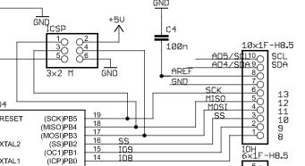

Hallo zusammen
Ich versuche schon einige Abende mit Hilfe eines Arduino einen ATtiny84
zu programmieren. Bis jetzt leider erfolglos.
Ich verwende die neuste Arduino IDE 1.6.7 und das mitgelieferte
ArduinoISP Sketch.
Ich kann das Sketch auf den Arduino übertragen und die Heartbeat LED
pulsiert brav vor sich hin.
Dann habe ich die IDE wie folgt eingestellt
Board: ATtiny
Processor: ATtiny84
Clock: 1 MHz (internal)
Jetzt versuche ich das Blink Sketch auf den ATtiny zu übertragen. Als
Fehlermeldung bekommen ich
avrdude: Yikes!  Invalid device signature.
         Double check connections and try again, or use -F to override
         this check.
Die Verkabelung könnt ihr der Fritzing Zeichnung entnehmen. Ich habe
alle Kabel mehrfach kontrolliert und bin mir sicher das alles so
angeschlossen ist wie in der Zeichnung.
Beim Kontrollieren der Schaltung ist mir aufgefallen, das zwischen dem
5V und GND Pin des Arduino nur 4V sind. Ist das normal? Die Beispiele
aus dem Starterkit haben bis jetzt alle problemlos funktioniert.
Ich habe auch gelesen, das man den avrdude auf verbose stellen kann,
damit er mehr Informationen liefert. Wie mache ich das mit der Arduino
IDE?
Ich habe einen ATTiny84A. Spielt das eine Rolle?
Woran könnte es sonst noch liegen?
Viele Grüsse
Fredy

(Firma: matzetronics) #4463762
Ernst P. schrieb:
> Ich habe auch mal alles wieder abgestöpselt und am nakten Arduino
> gemessen, da sind definitiv nur 4V.
Wie speist du den Arduino? Wenn du über den Hohlstecker ein 9V DC
Netzteil anschliesst und an den 5V misst, sollten da auch 5V sein,
ansonsten ist der Onboard Spannungsregler evtl. beschädigt.

EDIT: Laut meinem Sketch kommt Reset des Attiny84 auf SS und der liegt
leider auf dem ganzen Board nur an Pin10..  die anderen Pins liegen an

Im Sketch steht doch dass reset PIN10 ist und nicht 1 wie dein Bild
zeigt.
Vermutlich ist das dein Problem.

OP #4466017
> der Pinleiste und am Header.
> Bild
> zeigt.
So ist es. Pin10 des Arduino mit Pin4 am ATtiny verbunden und schon
komme ich ein Stück weiter. Zumindest wird jetzt etwas auf den ATtiny
geschrieben und die IDE hat keine Fehlermeldung. Wenn ich die LED am
ATtiny anschliesse blinkt sie! Toll :-)!
Irgendetwas geht aber immer noch schief. Wie ihr dem angehängten Log
entnehmen könnt, vermeldet die IDE zwar alles ok. Leider brennt nach dem
Schreiben aber die LED an Port 8 des Arduino. Laut Sketchbeschreibung
ist das die Error LED.
Ich hätte erwartet, das nach dem Schreiben wieder die Heartbeat LED
pulsiert.

Das mit dem verdrahteten ISCP halte ich für unübersichtlich, anstatt
einfach 10-13 direkt rüberzuziehen wird aufwendig am 6Pin Header
rumgefummelt und noch einer von Pin10 rübergeholt, genauso GND und VCC.
Der Icsp ist eher von Vorteil wenn man verschiedene Header Adapter
rumliegen hat.. dann kann man ganz einfach mit 2 Adaptern 6Pin-6Pin oder
6Pin-10Pin programmieren.
VCC und GND sind doch auch auf dem 6Pin Header, na wenn schon denn schon
könnte das nen bisschen schicker aussehen wenn ein Adapter mit 6er
Pfostenbuchse auf 6 Steckpins geht. ;)
