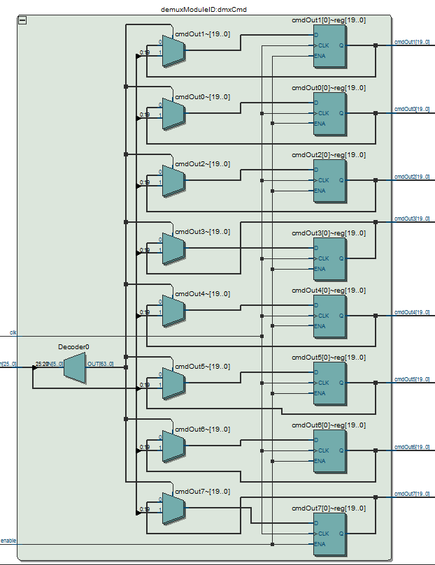

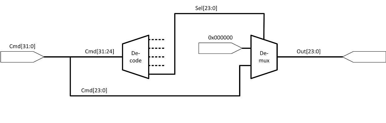

Bei der Synthese erstellt mir Quartus eine RTL-Struktur, die ich als
Bild angehängt habe. Im zweiten Bild habe ich den entscheidenden Teil
nachgezeichnet, damit man sich nicht erst ins Leitungsgewirr einfinden
muss.

Das hast du nicht hinbekommen. Das 2. Bild hat mit dem ersten nichts zu
tun.
Im ersten Bild sind die von dir gewünschten (und auch korrekt in Verilog
beschriebenen) Flip-Flops vorhanden. Was dich vermutlich verwirrt hat,
ist die Rückführung des Ausgangs auf einen Multiplexer. Das dient zur
Erhaltung der Registerinhalte (und damit des Ausgangs) wenn bei einem
Takt der Ausgang nicht ausgewählt ist.

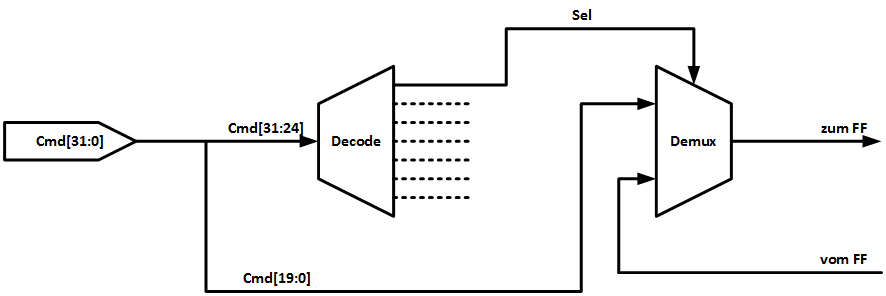

> tun.
Jetzt stehe ich natürlich blöd da, aber du hast selbstverständlich
recht. Und zwar auch mit deiner Vermutung, dass die Rückführung mich
aufs Glatteis geführt hat. Also: Mein zweiter Versuch lässt vielleicht
ein wenig mehr Ähnlichkeit mit dem Ergebnis der Synthese erkennen.
Allerdings ging es mir auch nicht um die Flipflops selbst, sondern um
den Teil des Netzwerks, der vor dem FF ist, weil ich dort den "Fehler"
vermute.

Gast #4464440
> vermute.
Bei einem synchronen Design, und dein Schnipsel ist synchron, sollten
solche Laufzwitfehler nicht auftreten, vorrausgestzt deine
Timingconstraints sind vollständig und stimmen. Mit Hilfe der
Constraints stellt die Toolchain bei P&R sicher dass alle Signale
rechtzeitig vor der Clockflanke am FF ankommen. Wenn es Decive nicht
hergibt (z.B. weil zu langsam) gibt es eine detalierte Fehlermeldung
