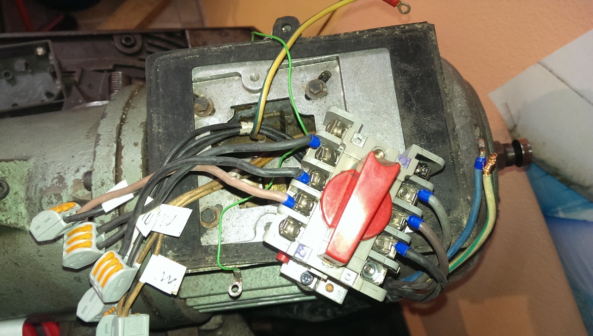

ich versuche gerade eine alte Kappsäge wieder flott zu bekommen und der
Hauptschalter wehrt sich ein wenig.
Er Schaltet den Motor, solange man den Schalter selbst betätigt.
Sobald man los lässt geht auch der Motor aus. Sprich keine
Selbsthaltung.
Wie muss ich den verkabeln , dass die Selbsthaltung funktioniert?
Ich habe schon ein paar Dinge ausprobiert aber irgendwie wills nicht
funktionieren.
Als ich die Maschine zerlegt habe, war eine Brücke von L3 nach 13
gesetzt und ein grüner Draht war auf 14. Allerdings war der Schalter an
sich stillgelegt und im hinteren Teil befand sich ein Großer Pfusch.
Daher weiß ich nicht einmal ob die Brücke da hingehört.
Grüße Hans

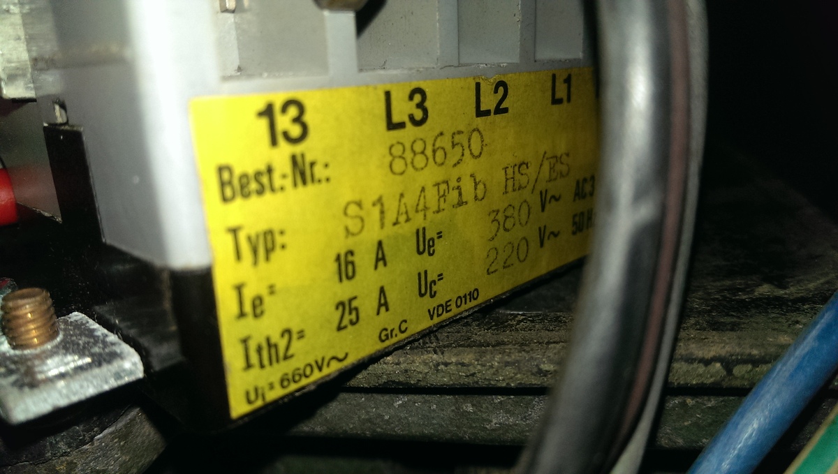

Gast #4464360
Ich könnte mir vorstellen, dass die beiden grünen Drähte die Spule für
die Selbsthaltung sind und die beiden mit 13 und 14 benannten Kontakte
ein Schließer Hilfskontakt sind welche beim Einschalten mit geschlossen
werden.
Dieser Hilfskontakt macht z.B. bei einer universellen, aber nur auf 230V
ausgelegten, Selbsthaltungsspule Sinn um bei einem 400V Motor zusätzlich
den Neutralleiter zu schalten.
Daher prüfe mal ob die beiden grünen drähte Durchgang zueinander haben.
bis zu hundert Ohm würde ich jetzt mal als Bauchgefühl erwarten.
Die beiden Anschlüsse, 13 und 14 sollten nur bei eingeschaltetem
Schalter Durchgang haben.
Wenn diese Annahmen stimmen schließe den blauen Draht der vom Stecker
kommt auf 13, den einen grünen Draht auf 14 und den anderen grünen Draht
auf eine der zum Motor führenden Phasen an.

Gast #4464379
danke schon mal.
13 und 14 ist ein Hilfsschließer, mnnur die beiden grünen haben keinen
durchgang.
Vielleicht ist da auch einfach was durchgebrannt ich zerleg den Schalter
gerade um da nachzuschauen.
Kaltkreissäge trifft es besser. Ist eine Berg& Schmid baujahr 78 oder
so. Der Motor wird mit einer Dahlanderschaltung betrieben und die war
natürlich auch kaputt (also der Nokenschalter).
Gast #4464413
Danke nochmal.
es wäre wirklich so einfach gewesen. Die beiden grünen gehen im Schalter
auf einen Magneten. Leider hat der keinen Durchgang mehr und somit ist
der Schalter Defekt.

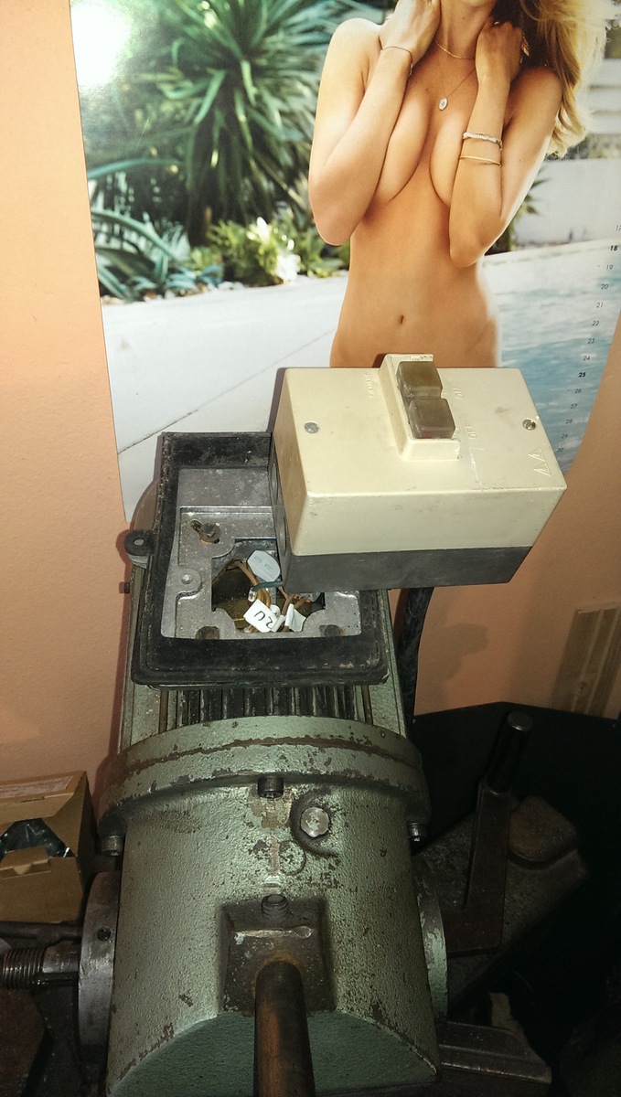

Ich hatte schon überlegt, das ganze einfach fest zu klemmen, aber ich
will wieder eine schöne, funktionierende und sichere maschine. Deshalb
hab ich einen neuen Hauptschalter und auch einen neuen Dahlander
Nockenschalter bestellt.
Bis die da sind sieht's wie im Anhang aus.
Grüße und Danke
