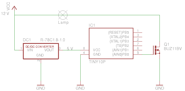

Hi Leute,
ich wollte mit nem attiny eine Lampe gegen 12 Volt schalten. Soweit ist
auch alles super und klappt soweit. Jedoch ist mit aufgefallen, dass ich
die Lampe erst nach dem Transistor schalten kann...
also wie folgt:
... _|/
     |\__(x)__ GND
jetzt muss ich gestehen, ich weiß net genau auf wass ich alles achten
muss wenn ich es so umbauen will. Meine Google Recherchen waren eher
frustend und nicht so aufschlussreich...
Anbei die Schaltung
Vielen Dank im Vorraus
#4464698
was heißt bei dir "gegen 12V schalten"?
In dem angehängten Plan schaltest du die Lampe gegen "gnd".

Gast #4464715
Also die Schaltung so wie sie ist, ist ja in Ordnung. BUZ11 durch Logic
Level Typ ersetzen und 220 Ohm Gatewiderstand einfügen zum Schutz der
µC-Pins.
Warum muss die Lampe zwischen Transistor und Ground?

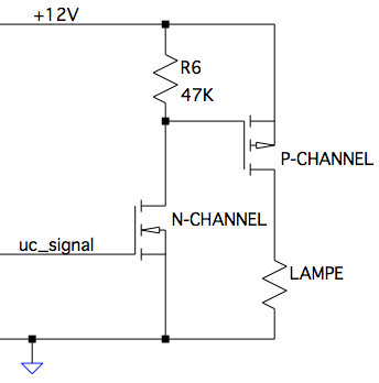

Also wir haben so einen Partyraum in dem ein „Halbes“ Auto steht. Ich
wollte einfach mal als kleines Projekt die Scheinwerfer passend zur
Musik ein und aus schalten via uC. Das Problem war jetzt, dass die
Glühbirnen nur an die +12V Leitung angeschlossen sind und die Masse
quasi die Karosserie ist.

Der N-Channel muss ein "Logic-Level" Typ sein. Zur Not tut es auch ein
2N7002, oder man kann auch einen NPN-Transistor nehmen, der braucht dann
aber noch einen Basis-Widerstand.
Der P-Channel Fet ist der eigentliche Last-Schalter. Er muss den Strom
der Lampe aushalten, und eine Gate-Spannung von mind. -12V aushalten
können.
#4465046
dann wird doch aber die originale Fahrzeugelektrik sicher nicht mehr
benutzt, oder?
Wenn das aber so wäre, muß man auf die ursprünglichen Pegel der
Fahrzeugelektrik auch keine Rücksicht mehr nehmen. Ein Akku ist ja wohl
eh keiner mehr drinnen?.
Mein Vorschlag: Klemme von deiner Stromversorgung nicht "gnd" an die
Fahrzeugmasse, sondern "+12V". Dann kannst du die Lampen auch ganz
normal gegen "gnd" deiner Stromversorgung schalten.
Du mußt dabei nur darauf achten, dass "gnd" deiner Schaltung sicher von
der Fahrzeugmasse isoliert bleibt.
Dann mußt du auch keinen negativen Spannungsregler für den uC nutzen.
Noch eine Empfehlung:  Sichere die 12V-Schiene auch mit einer
Feinsicherung gegen Kurzschluss ab.
Gruß Öletronika
