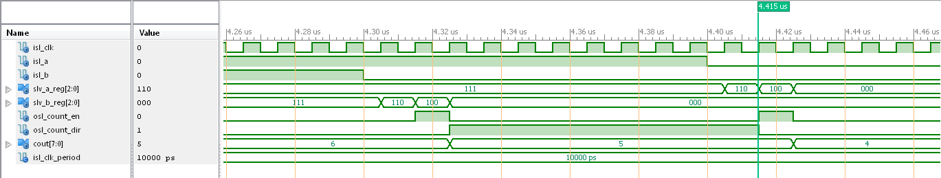

Markus schrieb:
> if rising_edge(osl_cout_en)
Was war denn an dem Satz "nur 1 Takt im gesamten Design!" unverständlich
formuliert?
Markus schrieb:
> Aber bei dem selben Takt soll dann das Ergebnis schon bei einem anderen
> Prozess in dem anderen Modul counter ausgewertet werden können....
Warum muss diese Verarbeitung im selben Takt sein? Reicht es nicht
aus, wenn der Zähler mit 20ns Verzögerung (bei 50MHz Taktfrequenz)
reagiert?

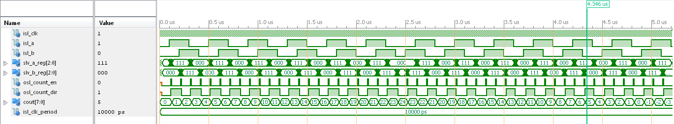

EDIT:
Ich habe mir das nochmal angeschaut und komme nach entfernen einiger
Syntax-Fehler (die den Verdacht naheliegen, dass du diesen Code noch nie
getestet hast) und einer kleinen Strukturumstelleung (wozu den Decoder
in ein Package packen) zu angehängtem Ergebnis: sieht brauchbar aus.
Sieh dir einfach mal die Wavefrom der Testbench an...
