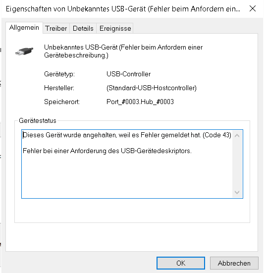

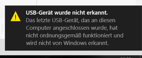

Aus irgendeinem Grund bekomme ich den Arduino nicht an meinen Rechner
erkannt.
Dieser gibt immer die gleiche Fehlermeldung aus.
(Siehe beide Screenshots)

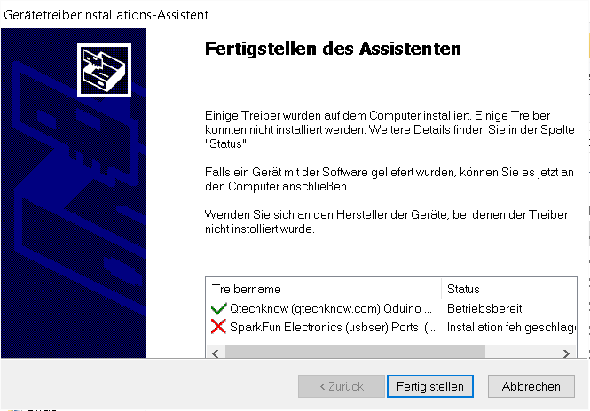

von Petr t. (vicon)
Ich habe den Treiber von SparkFun probiert, da bekomme ich aber immer
diese Fehlermeldung.
von Sebastian (Gast)
Hast du dir das Tutorial zum Verbinden unter Windows angesehen?
"Getting the Pro Micro or Fio v3 set up on your computer and in your
Arduino environment can be difficult. Follow along on this page for a
step-by-step guide through the driver installation and Arduino-enabling
process."
Link:
https://learn.sparkfun.com/tutorials/pro-micro--fio-v3-hookup-guide
=> Das Tutorial beginnt etwas weiter unten.
Stelle sicher,dass dein installierter Treiber eine entprechende
"Microsoftzertifizierung" hat, ansonsten wird die Installation nicht
ausgefuehrt und ended mit gelben Ausrufezeichen im Geraetemanager.

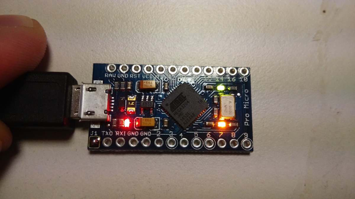

Ich habe es nochmal mit einem anderen Kabel probiert das kürzer ist,
aber trotzdem bekomme ich die gleiche Fehlermeldung.
Siehe Foto

Das Problem lag nicht am Kabel und auch nicht am Treiber.
Ich habe noch einen Baugleichen anderen Arduino Pro Micro getestet, und
dieser wurde sofort erkannt als Leonardo.
Gleiches Kabel verwendet, das abschalten der Treibersignatur
überprüfung, hat mir jedoch in einem anderen Fall geholfen :)
Ich hatte wohl einfach einen schlechten abbekommen, jedoch kann
vielleicht weiterhelfen, das beim funktionierenden die TX und RX LED´s
nicht leuchten wenn er nicht programmiert wird. Bei dem der nicht
funktioniert, da leuchten die TX und RX LED´s dauerhaft.
