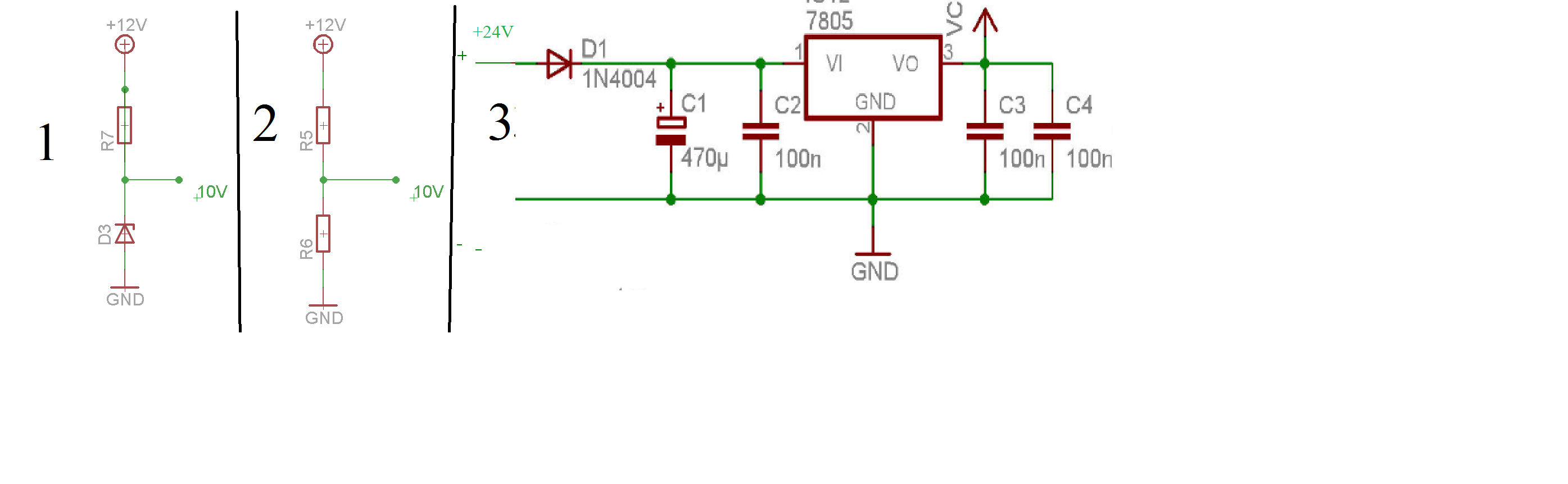

Hallo zusammen.
Ich habe ein paar Fragen. Siehe angehängtes Bild.
Zu 3.
Wofür ist D1? Um gegen Verpolung zu schützen?
C2 und C3 sind Abblockkondensatoren, klar, aber wofür sind C1 und C4.
Wieso ist C1 ein Elko, wegen der höheren Kapazität?
Wie man sieht kommen 24V rein, die meisten Netzteile sind allerdings
schon stabilisiert. Dh wenn man 100%ig wüsste, dass immer ein
stabilisiertes Netzteil an der Schaltung hängt, bräuchte man diesen
Block garnicht, richtig?
Angenommen ich bräuchte 12V und 5V, habe aber 24V Eingansspannung.
Schalte ich dann nochmal so einen Block wie in 3 parallel? (Natürlich
mit einem 7812) Reihenschaltung wäre ja vermutlich ungünstig, da der 1.
Spannungsregel dann den 2. mittreiben müsste.
Anderes Szenario.
Ich habe die Schaltung wie in 3. Allerdings mit einem 12V regler.
Nun möchte ich zusätzlich 10V.
Schalte ich nun son einen Block wie in 3. (mit einem 7810) parallel dazu
oder hänge ich nach dem Reglerblock die Schaltung 1 oder 2?
Wenn ja welche davon und warum.
Danke
Ja
Da hat jemand gedacht, mehr hilft mehr. Am Ausgang sollte normalerweise
einmal 100nF hängen, der zweite schadet allerdings nicht und könnte sich
evtl. auch an einem weiter entfernten Platz befinden?
Ja
Nicht jeder 'stabilisierte' Netzteileingang verträgt auch automatisch
24V am Eingang. Wenn da draufsteht, das 24V zulässig sind, kannst du auf
den 7805 verzichten.
Am besten ist die Lösung mit dem 7810. Der regelt auf 10V am Ausgang,
unabhängig von der Last.
Für geringen, wenig schwankenden Strombedarf geht Nummer 1 mit einer
ZD10 und ausreichendem Querstrom, Nummer 2 scheidet wegen der direkten
Abhängigkeit vom benötigten Strom völlig aus.
