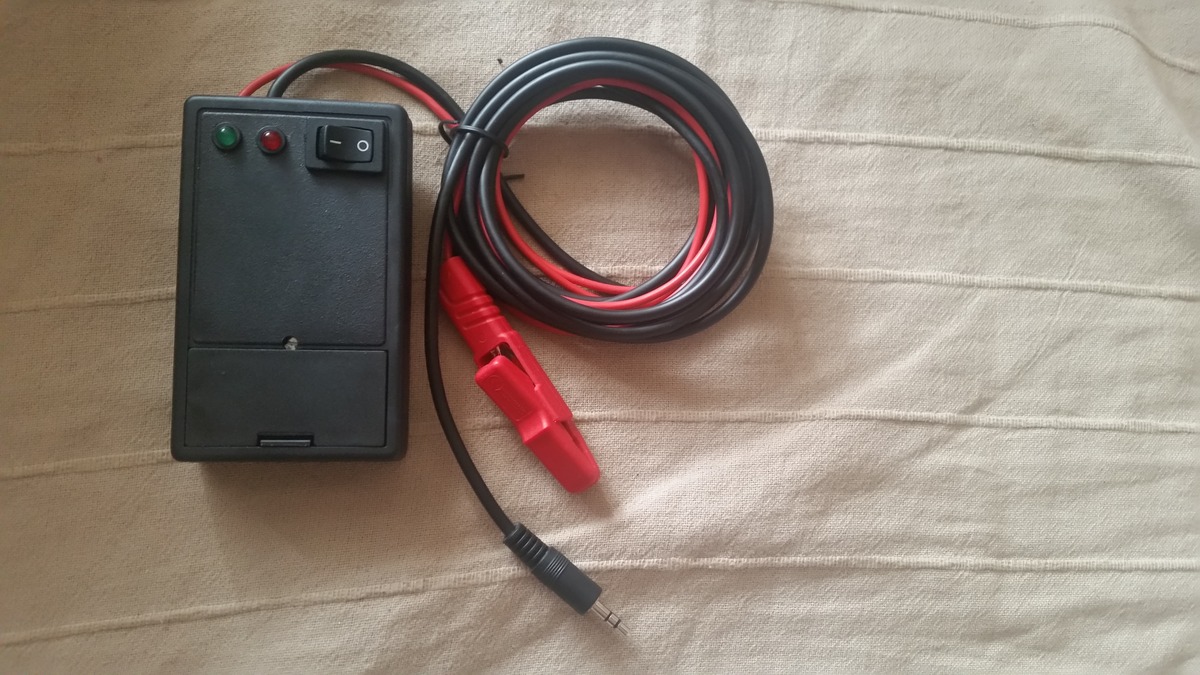

Hallo da ich jetzt schon einige Foren durch habe und noch nix passendes
gefunden habe wollte ich mal hier Fragen ob mir jemand helfen kann?
Ich habe ein Leistungsmessgerät gebaut was das Zündsignal über eine
Krokoklemme am Zündkabel abnimmt und in ein Ton umwandelt, dann halt
über MP3 Player mit line in oder Laptop/PC aufgenommen wird und über ein
Programm die Leistung ausgewertet wird.
Nun wollte ich gerne noch eine Drehzahlmesser anzeige mit dran haben
damit man weis ab welcher Drehzahl man die Messung beginnt, nur leider
mache ich das alles aus Hobby und kenne mich nicht so extrem mit
Elektrotechnik aus. Auf jedenfall hat das Messgerät eine Rote LED die,
die Zündimpulse anzeigt und daran müsste man ja was erweitern können
eigentlich.
Vielleicht kann mir einer helfen die anzeige müsste 5 Zahlensfelder
haben. Habe Mal ein Schaltplan angehängt.
MfG
Heiko

Welche Leistung denn? Die des PCs, die des Zündimpulses oder gar die des
Verbrennermotors?
Wenn die des Verbrennermotors würde mich die Formel/Algorithmus zur
Berechnung der Leistung aus dem Zündimpuls interessieren. Dagegen ist
die Drehzahl (Kehrwert der Impulsfrequenz) doch ein Klacks.
Sorry falsch.
Korrekt ist natürlich:
Kehrwert der Dauer zwischen zwei Impulsen,also die Impulsfrequenz.
Beim 4 Takter ggf. geteilt durch die Anzahl der Zylinder mal 2 und mal
60 (pro Minute).
