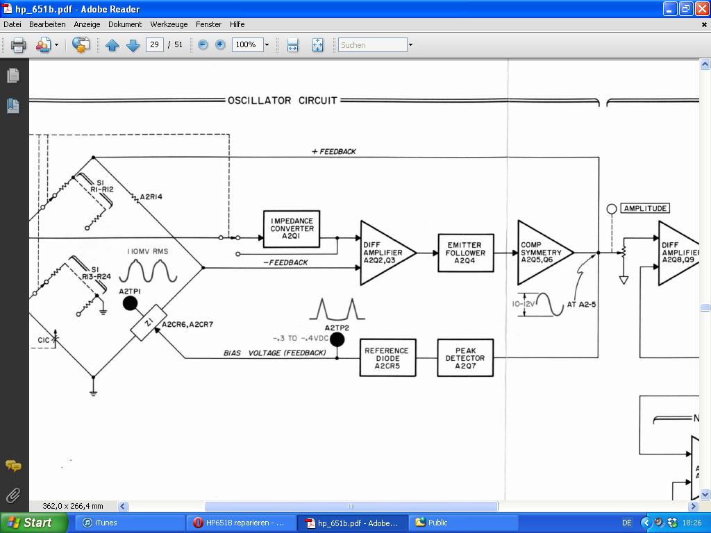

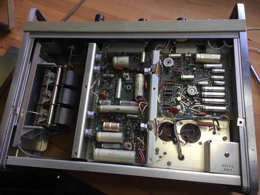

vor einiger Zeit habe ich mal einen HP651B Sinus Generator vor der
Verschrottung gerettet. Ist zwar ein älteres Teil aber für meine
Bastelzwecke wäre das optimal. Heute habe ich mich mal etwas damit
beschäftigt. Der Frequenzbereich Drehschalter hatte ab und zu einen
Wackelkontakt den ich durch Reinigen beseitigen konnte.
Jetzt besteht allerdings noch das Problem, dass vorallem im niedrigsten
Frequenzbereich von 10-100Hz die Spannung und die Frequenz nicht stabil
sind sondern stark "pulsieren". In den höheren Bereichen ab 1kHz ist
soweit alles ok. Die Betriebsspannungen (+30/-25V) habe ich schon
gecheckt... sind in Ordnung.
Hat jemand eine Idee woran das liegen könnte bzw. wie geht man am besten
vor um den Fehler eventuell einzugrenzen?

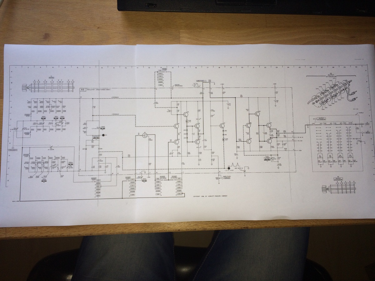

Edit: Leider erkennt man auf dem angehängten Schaltplanfoto nichts...
deshalb hier nochmal in höherer Auflösung:
https://dl.dropboxusercontent.com/u/58743892/Foto%2012.02.16%2C%2013%2031%2059.jpg

Gast #4465989
Schau mal mit dem Oszilloskop nach, ob das Signal den Effekt bereits an
R24 zeigt. Wenn nicht, nimm C15  R42  R43 und Q8 unter die Lupe. Wenn
ja, guck mal auf das Signal an TP2 und untersuche C6  C7  C9.

OP #4466195
Habe ich eben gemacht. An R24 ist der fehler auch schon vorhanden. Habe
dann C6, C7, C9 überprüft bzw. erneuert, hat sich aber nichts geändert.
Habe mir dann die Testpunkte auf dem Oszi angeschaut. Die
"Dreieckspannung" an TP2 soll ja scheinbar 0,3-0,4V betragen bei mir
sind es allerdings in allen Frequenzbereichen nur etwa 0,05V.
Edit: Ups.. das soll ja der DC-Wert sein, dann passt es doch!
Der Fehler tritt nur in der Schalterstellung x10 und x100 auf, dann ist
auch das 110mV Signal total verzerrt und wackelt nur rum. In den anderen
Schalterstellung sieht das 100mV Signal und das 10-12V Signal gut aus.
OP #4467709
inzwischen habe ich alle Elkos überprüft, aber die waren alle zumindest
Kapazitätsmässig noch besser als Nennwert. Dachte evtl. könnte trotzdem
ein erhöhter Leckstrom oder sowas die Ursache sein und habe jetzt alle
Elkos erneuert. Hat aber rein gar nichts gebracht!
Habe auch den Drehschalter nochmal überprüft aber der funktioniert
einwandfrei. Auch die Widerstände die damit umgeschaltet werden haben
noch den passenden Wert.
Weiß jetzt langsam nicht mehr weiter. Hat jemand noch eine Idee wonach
ich noch schauen könnte um den Fehler zu finden? Wie gesagt der Fehler
tritt vorallem in Schalterstellung x10 und nicht ganz so extrem bei x100
auf.
