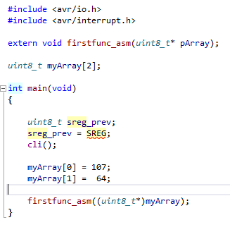

von T.Baumbach (Gast)
ich bin weiter dran mit Assembler und C.
Ich arbeite mit Atmel Studio 7 und dem Atmega32.
Ich habe ein Problem wo mir die Google-Suche auch nicht helfen konnte,
bitte um Hilfe.
Ich möchte aus C eine Assembler-Funktion aufrufen.
Vor dem Aufruf möchte ich das Statusregister 'retten' und die Interrupts
abschalten, hier mein Code:
#include <avr/io.h>
#include <avr/interrupt.h>
extern void firstfunc_asm(uint8_t* pArray);
uint8_t myArray[2];
int main(void)
  uint8_t sreg_prev;
  sreg_prev = SREG; // Statusregister retten
  cli();
  myArray[0] = 107;
  myArray[1] =  64;
  firstfunc_asm((uint8_t*)myArray);
  SREG = sreg_prev; // Statusregister wieder herstellen
        sei();
22
23
Wie im Anhang gezeigt ist SREG bei mir mit einer roten Schlange
versehen.
SREG scheint nicht definiert zu sein - ich dachte das geht über die
io.h!?!
Was mache ich falsch?
von Daniel A. (daniel-a)
Vermutlich garnichts. Ob es rot unterstrichen ist ist Egal, nur
Fehlermeldungen und Warnungen beim Kompiliren sollte man immer sind
relevant. Stelle einfach sicher, dass der korrekte uc ausgewehlt ist,
also beim Compileraufruf falls es gcc ist -mmcu=uc-name vorhanden ist.
Vermutlich weiss deine IDE einfach nicht, das der Compiler dann ein
Makro setzt, durch welches in avr/io.h SREG dediniert wird, und
unterstreicht es darum. Tipp: Stelle Fehlermeldungen auf Maximum und
setze den standard. Unter gcc nutze ich immer -Wall -Wextra -pedantic
-Werror -std=c11
PS: Der cast (uint8_t*) ist überflüssig.
von Cyblord -. (cyblord)
Welche IDE ist das denn? Das Problem besteht ja wohl nur in der IDE,
dann sollte man diese auch nennen!!!!
Controller korrekt ausgewählt und defines per #ifdef im io.h auch
sichtbar für diesen freigeschaltet?
Bei Eclipse kann ein Index->Rebuild das Problem lösen.

T.Baumbach schrieb:
> Atmel Studio 7
von SREG (Gast)
SREG ist definiert in avr/common.h
avr/common.h wird immer included in avr/io.h
Pfad:
x:\Atmel7\7.0\toolchain\avr8\avr8-gnu-toolchain\avr\include\avr\common.h
Definition:
/* Status Register */
#ifndef SREG
#  if _AVR_ARCH_ >= 100
#    define SREG _SFR_MEM8(0x3F)
#  else
#    define SREG _SFR_IO8(0x3F)
#  endif
#endif
von SREG (Gast)
Ein NEUES Projekt mit
#include <avr/io.h>
int main(void)
  uint8_t sreg = SREG;
    /* Replace with your application code */
    while (1)
compiliert trotz markiertem SREG ohne Fehler.
"Goto implementation" findet keine Definition von SREG.
Nach manuellem öffnen von avr/common.h verschwindet die Markierung unter
SREG und "Go" findet die Definition.
danke an alle, mit inkludieren von avr/common.h hat es geklappt!

Falk B. schrieb:
> Wenn es das nicht tut, ist deine Toolchain defekt.
Das tut es schon, aber lies' dir doch mal das Eingangsposting durch:
es störte ihn, dass SREG nicht ordentlich von der IDE dargestellt
wird.  Einen Compilefehler bekam er ja nie.
Offenbar ist der in die IDE integrierte Parser bissel limitiert und
watschelt nicht die komplette Include-Hierarchie durch oder was auch
immer.
