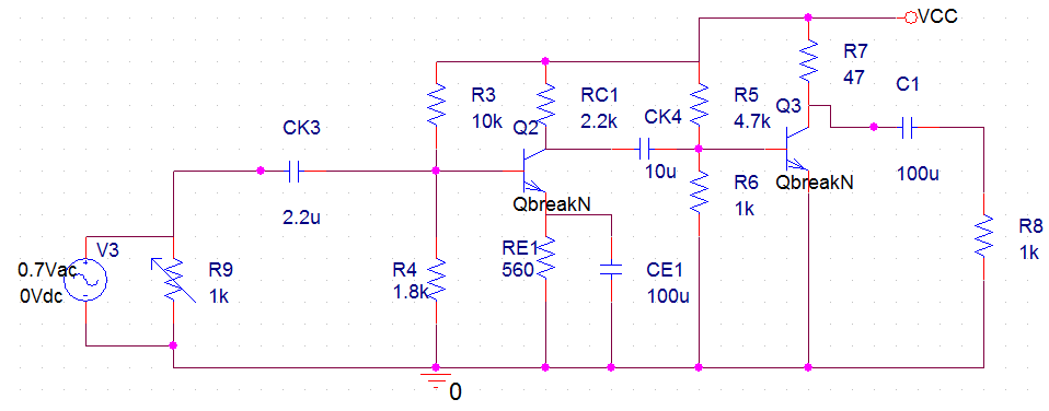

Hallo Leute,
leider lerne ich während meines Studiums alles nur sehr theoretisch und
bin in der ganzen Zeit auch noch nicht einmal mit Praxis in Kontakt
gekommen (verzeiht mir also bitte das Verzweifeln an Trivialitäten). Dem
möchte ich nun aber entgegenwirken und habe mir vorgenommen einen
Verstärker selber zu bauen.

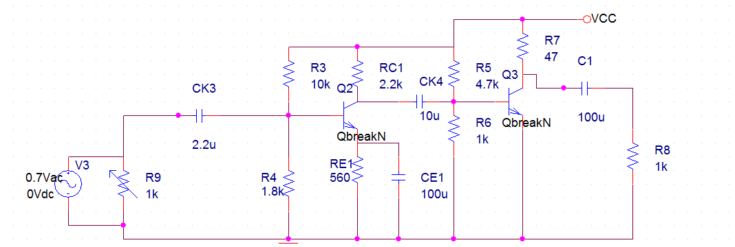

1.Im Anhang finden ihr meinen Schaltplan in PSpice entworfen, wobei ich
auch bei PSpice noch neu bin und gerne wüsste, auf welche Art und Weise
ich mir die Spannung über R8 (Mein Lautsprecher) am besten anzeigen
lassen könnte (beobachten).
Mein eigentliches Hauptproblem besteht wie gesagt in meiner fehlenden
Erfahrung, sodass ich mir nicht sicher bin wie ich die Schaltung
anzuschließen habe, wenn ich sie fertig gelötet habe.
2.Die Wechselspannungsquelle links soll das Signal vom Klinkenstecker
simulieren, wobei ich mir hier schon frage wie ich einen Klinkenstecker
vernünftig in die Schaltung mit einbinden soll. Ich dachte vermutlich
mit so einer Klinkenbuchse ?
(https://www.reichelt.de/Klinkeneinbaubuchsen/EBOSV-63/3/index.html?&ACTION=3&LA=5011&GROUP=C1613&GROUPID=5172&ARTICLE=153205&OFFSET=1000&SORT=artnr)
Aber auch wenn ich die auf der Platine habe, verbinde ich einfach zwei
Drähte dahin ???
3.Die Versorgungsspannung soll einfach mal nur temporär zum testen mit
einer 9V Batterie sichergestellt werden. Hierzu wollte ich ein
Battericlip verwenden
(http://www.reichelt.de/Batterieclip-fuer-9V/CLIP-9V-T/3/index.html?&ACTION=3&LA=5&ARTICLE=6666&GROUPID=4261&artnr=CLIP+9V-T)
und positiv oben an der VCC-Klemme und den Minuspol an Masse legen?
4.Statt des R8 möchte ich dort natürlich meinen Lautsprecher verwenden
(http://www.reichelt.de/Tieftoener/VIS-BG-13-P-8/3/index.html?&ACTION=3&LA=5&ARTICLE=66909&GROUPID=3582&artnr=VIS+BG+13+P-8).
Muss ich dabei etwas besonderes beachten?
Ich danke euch schon einmal im voraus für eure Hilfe ;)
.... und ja, ich weiß. Ich bin das beste Beispiel fehlender Praxis
mfg Lucky66
PS: Fall jemand weiß , wie ich die unnötigen Bilder entwerfe , einfach
Bescheid sagen ;)
Dann solltest du noch mal mit 8 Ohm simulieren.
Vorne hast du ja noch eine halbwegs normale Vorstufe,
aber hinten mit 47 Ohm funktioniert das nicht.

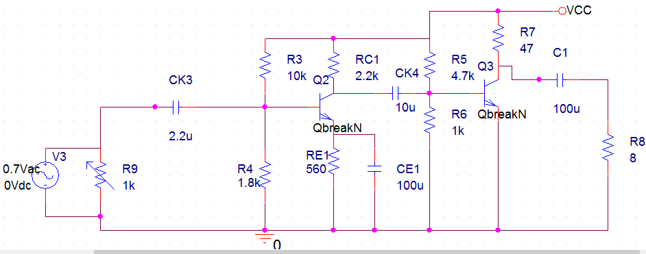

OP #4466104
Den Lastwiderstand mit 8 Ohm hatte ich vorhin vergessen anzupassen.
Abgesehen davon sehe ich nicht , warum es nicht funktionieren sollte..

Du hast jetzt 2 Class A Verstärker (NPN in Emitterschaltung) in Reihe
geschaltet.
Der rechte Transistor leitet super gegen GND ab, aber wenn Strom auf den
Lautsprecher drauf soll, muss der über den Kollektorwiderstand R7.
Das ist für eine Endstufe höchst ungünstig, weil der Ausgangswiderstand
= R7 ist. Damit sind große Leistungen unmöglich.
Kannst ja mal ausrechenn ob bei 47 Ohm die 40 Watt erreicht werden. Und
wie viel Verlustleistung R7 dann hat.
Endstufe lieber Class AB: Gegentakt Endstufe wo die BE-Strecken der
Transistoren mit Spannungsteiler oder Dioden auf 0,7V vorgespannt
werden.
Class B geht auch, das ist eine reine Gegentaktendstufe. Kannst ja mal
simulieren und gucken wie der Sinus verzerrt wird.

Der Ausgangswiderstand des Verstärker beträgt 47 Ohm. Zusammen mit dem
Lautsprecher erhälst du einen Spannungsteiler, so dass nur ein winziger
Teil der Energie am Lautsprecher ankommt.
Diese Schaltung eignet sich höchstens für Kopfhörer.

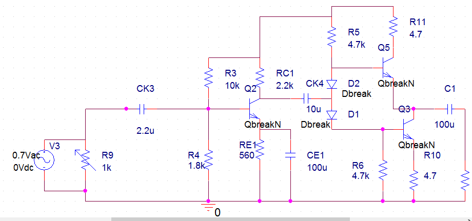

OP #4466134
Danke schon einmal für eure Antworten ;)
Ja , ich dachte mir schon das die Schaltung nicht viel taugt, ist ja
auch mein erster Versuch ;) Hab sie mal ein wenig modifiziert (siehe
Anhang).

Endstufe normal mit PNP/NPN komplementär:
http://www.electronics-tutorials.ws/amplifier/amplifier-classes.html
2 x NPN funktioniert auch, aber wenn du mal genau hinguckst stellst du
fest dass der eine Transistor in Emitter- und der andere in
Kollektorschaltung arbeitet.
Wenn du das simulierst, wirst du einen reichlich verzerrten Sinus sehen.
Nicht ganz ideal für eine Schaltung die eigentlich linear sein sollte.
