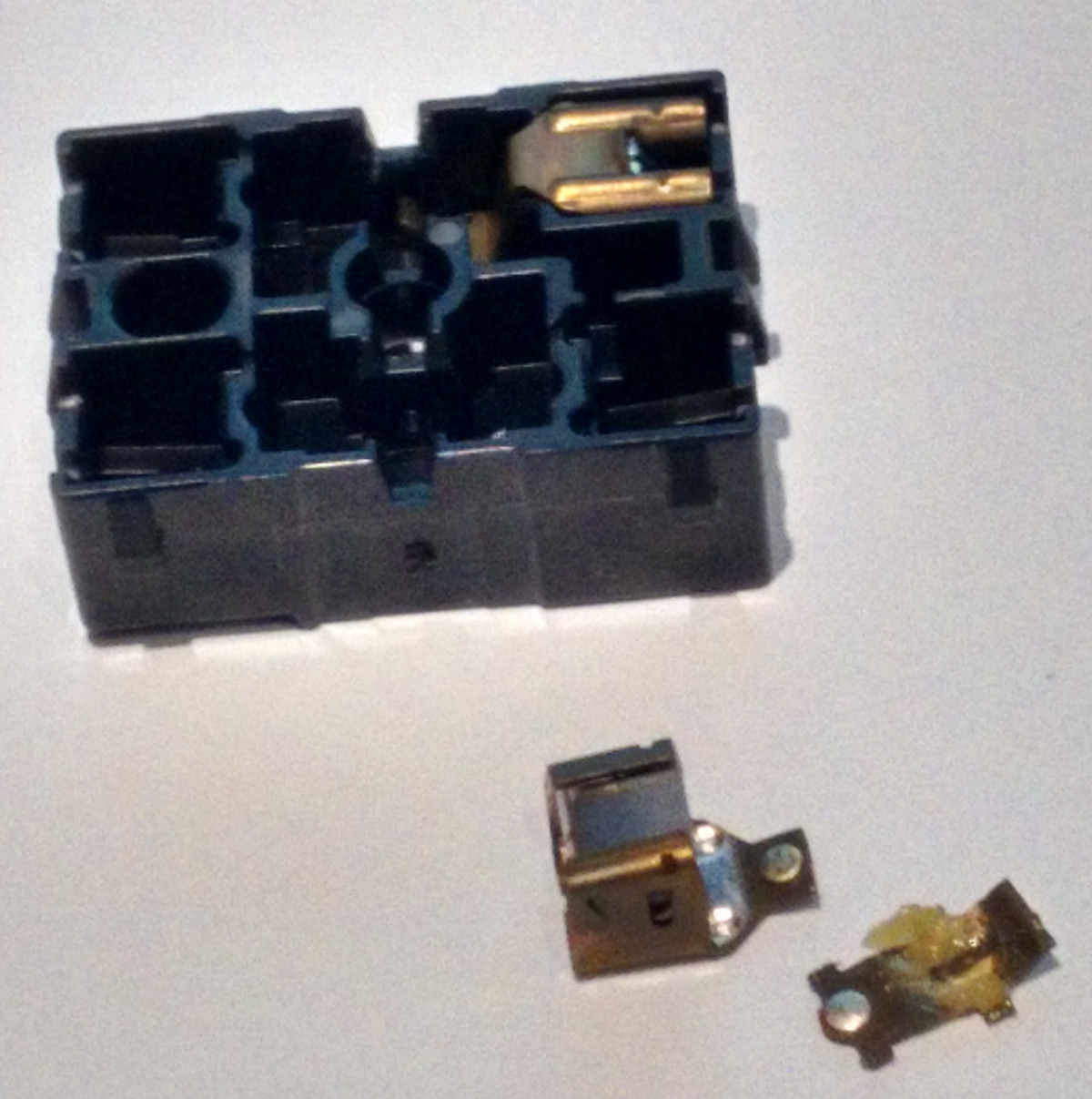

Habe für eine Türklingel einen Unterputztaster (GIRA) eingebaut, leider
zeigt dieser nach einen Monat keine Funktion mehr...
Der Beitrag Beitrag "230v up Taster für 5v" beschreibt das
gleiche Problem für 5V Gleichspannung ...
Bei mir sind es aber 12V Wechselstrom, die Klingel braucht ca. 4VA.
Reicht ein Kondensator Paralell zum Taster um den notwendigen Strom zum
Freibrennen zu liefern, oder sind die 12V einfach zu niedrig? Wäre
Gleichstrom hier evtl. sogar besser - die Klingel kann auch mit
Gleichspannung aus Batterien verwendet werden, Abgriff von ~8V am Trafo
und ein Brückengleichrichter sollte also möglich sein... als (R)C-Glied
10Ohm und 100nF...???
Bliebe sonst noch der Beitrag "GIRA Taster Nachbau - Interesse ?" ...
da das ganze aber draußen ist, finde ich diese Lösung nicht so gut, dann
würde ich eher einen anderen Taster verwenden....
Bin für Vorschläge offen....

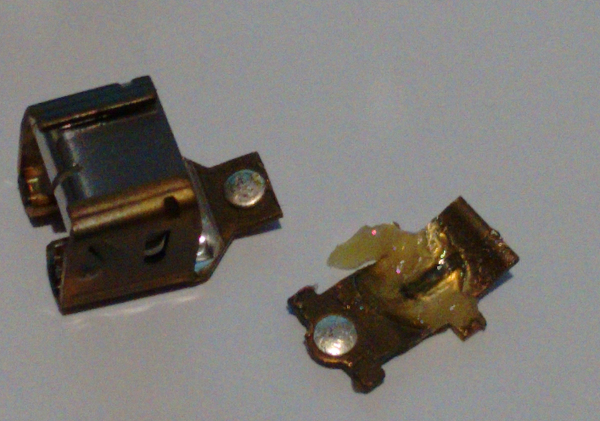

So, habe den Schalter zerlegt, keine kleinen Krabbeltiere im Schalter...
die Kontaktflächen sind silbern... die Schmiere ist für den Stift der
das Blechstück (Kontaktblech) bewegt - das Blech selber liegt in der
Mitte auf (verbindung zur rechten Klemme im schwarzen Schalter-Block)
und der Teil ist etwas schwarz/korrodiert was die Kontakt-Probleme
verursachen dürfte!

Kurzfristig hilft es natürlich, die Kontakte einfach zu reinigen.
Besser wäre es jedoch, einen kleinen Magneten an der Tastkappe/-wippe
anzubringen und damit einen Reedkontakt zu schalten. Ein fertiges
Reedrelais wäre die gekapselte Ausführung.
Das Reedrelais würde auf Dauer mit dem Klingelstrom überlastet sein,
weshalb mit dem Reedkontakt besser ein Triac eingeschaltet wird, der den
vollen Strom klaglos verarbeiten kann: Relais zwischen Gate und A2
schalten. Die Strecke A1-A2 dient als eigentlicher Schalter. Ein
Widerstand (220 Ohm) zwischen Gate und A1 verhindert Leckströme (und
damit nächtliches Dauerklingen wegen Feuchtigkeit).

Mit einer solchen Last sollte jeder normaler Installationstaster
problemlos zurechtkommen. Solche Taster werden ja zu abertausenden
dafür benutzt. Natürlich gibt es da immer wieder den einen oder
anderen, der sozusagen ab Werk kaputt ist. Als einziges Problem
bei Silberkontakten würde mir nur extrem schwefelhaltige Luft
einfallen.

Der Silberkontakt wird es nicht sein.
Eher die Kontaktgabe in der Schaltwippe. Mach dort das Fett weg und mach
dort sauber.
Der Taster wurde wohl selten betätigt, ansonsten wäre das dort
freigeruppelt.
