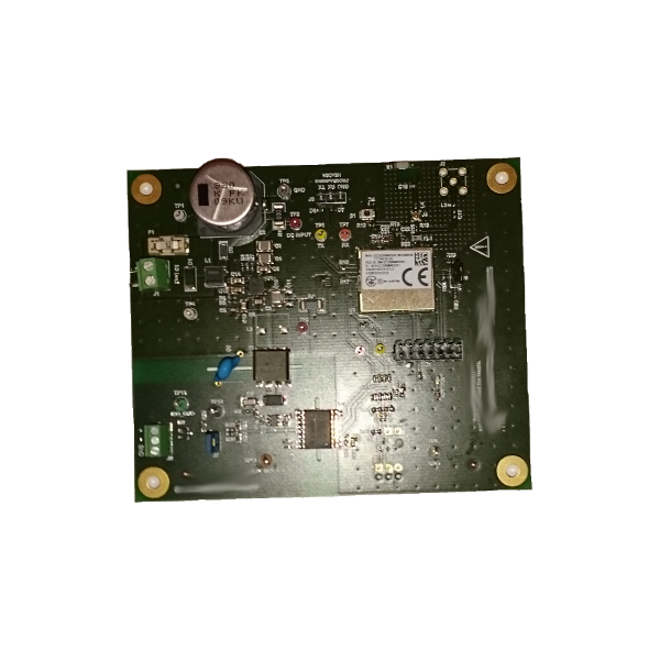

Platinen
Testplatine Beta-Layout
Platine A, 2-lagig, einseitig bestückt, Funkanwendung
Platine B, 4-lagig, einseitig bestückt, Funkanwendung

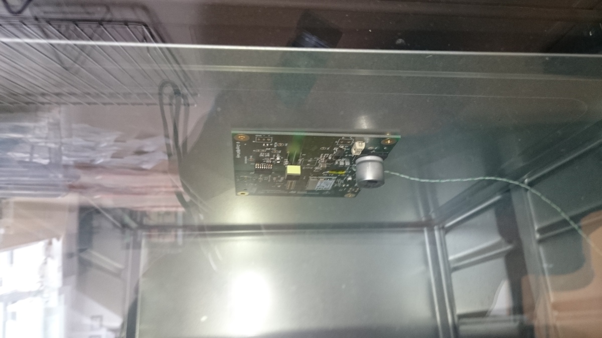

Auflage im Ofen
Standard "Backblech" Einschub, welcher dabei war. Nicht das Gitter.
Siehe Bild unten.

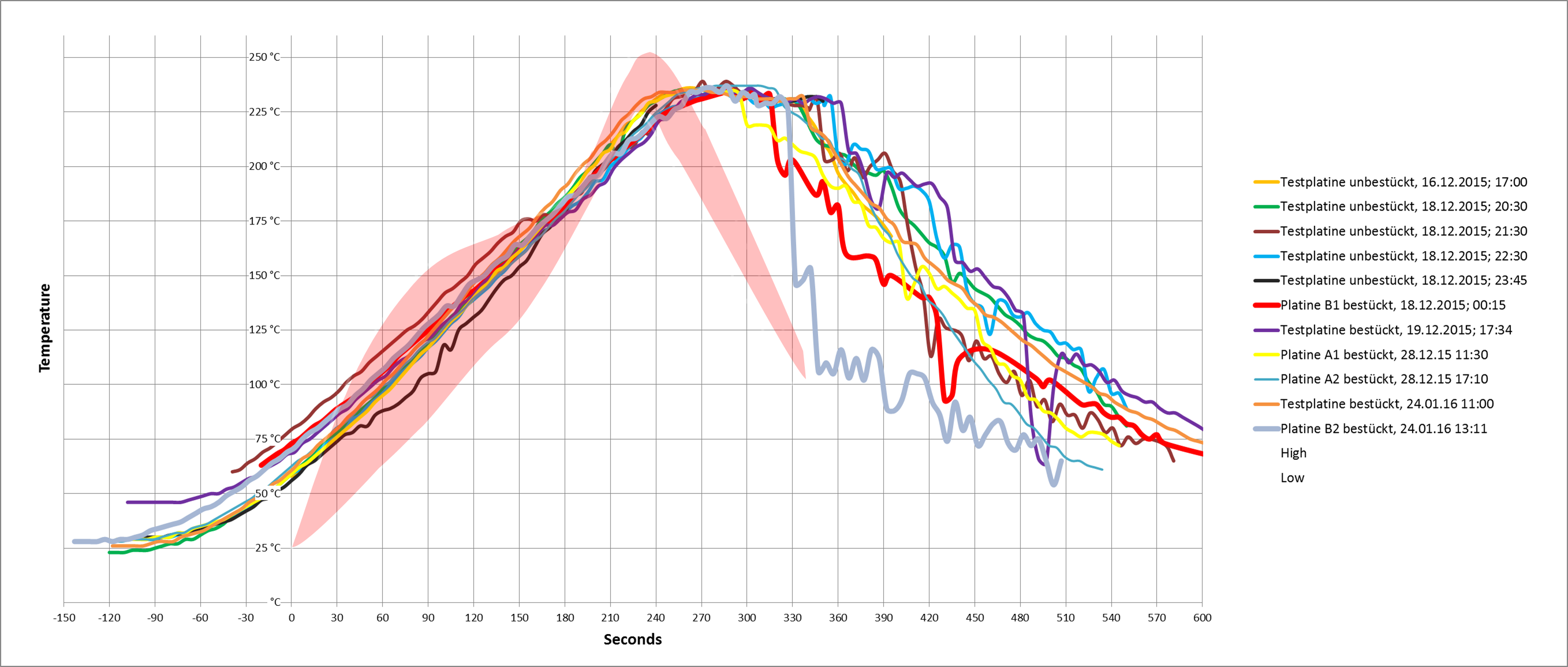

Lötpaste
Standard Beta-Layout Paste. Der Temperaturverlauf, in der Auswertung
rot-transparent dargestellt, entspricht dem "High Density Boards"
Verlauf.

Bauteile Auszug
BTM222 Rayson Bluetooth
CC3200 Texas Instruments Wi-FI
Max485 Maxim Integrated Level Shifter
LM5160DNTR Texas Instruments Step-Down DCDC
0603 diverse
0402 diverse
LG L29K-G2J1-24-Z Osram LED
DEA202450BT-1294C1-H TDK Filter
Ergebnis
Das Reflow löten mit dem System hat zu 100 % funktioniert. Wie im Bild
Auswertung ersichtlich sind die Ergebnisse reproduzierbar und konstant.
Auch mit unterschiedlichen Platinen. Wenn sich jemand an manchem harten
Temperaturabfall stört… hier ist mir wahrscheinlich der
Temperatursensor, welcher mit Kapton Band befestigt war beim Rausnehmen
abgefallen. Das einzige unstrittige ist, die Temperaturkurve kann nicht
100 % abgefahren werden. Die Aufheizphase liegt noch im Rahmen würde ich
sagen, aber die Dwell Phase nach der Reflow Phase ist zu lang. Gut jetzt
muss man bedenken, dass man nur an einem Punkt der Platine misst. Daher
ist es unter Umständen gar nicht verkehrt, um so sicher zu gehen, dass
auch wirklich alle Bauteile gelötet sind. Nach der Dwell Phase habe ich
die Platine samt „Backblech“ aus dem Ofen geholt und weiter abkühlen
lassen.
Den Funktionstest haben alle Platinen zu 100 % bestanden.

Mal abgesehen von dem inhaltlichen Wert deines Posts... antworte ich dir
trotzdem gerne.
1. Das ist kein Blitz sondern das Licht einer Taschenlampe. Der Löt-Ofen
steht unterm Tisch (dunkel). Aber ich lade nächstes mal gerne einen
professionellen Fotografen ein, der sich vorher um die richtige
Ausleuchtung kümmert ;)
Das Bild soll lediglich, wie im Text beschrieben, die Unterlage
darstellen. Nicht mehr und nicht weniger. Dafür reicht es denke ich aus.
2. Das, dass Bild seitenverkehrt ist ärgert mich ebenso. Daher ist es
auch zweimal drin ich wollte den Fehler korrigieren. In Windows
(Fotogalerie) wird mir das Bild seitenrichtig dargestellt. Kannst mir ne
PN schicken wie ich das ändern und dann mach ich das.
Aber bitte keine OT Posts mehr hier, die keinen inhaltlichen Beitrag
leisten.  Danke.
OP #4467048
Fahnun schrieb:
> Die Lötaugen hübsch groß interessieren mich. Kannst du ein
> entsprechendes Bild einstellen.
> Ist die breite geschwungene Kurve die Sollkurve?
ja, siehe Text. "Der Temperaturverlauf, in der Auswertung
Verlauf."

Gast #4467061
> Die Aufheizphase liegt noch im Rahmen würde ich sagen, aber die Dwell
Ist es möglich einen Lüfter o. ä. nachzurüsten und würde dieser vom
V2-Controller bedient?
OP #4467069
Bedienung über Controller nicht möglich. Ich denke nicht, dass die
Abkühlungsphase schneller gehen müsste. Im Gegenteil, wenn du die
"Abkühlkurven" der Platinen im Bild nach links verschiebst passt das
gut.
Das "Problem", sofern es eines ist, ist die längere Dwell Phase. Jene
kann man im Controller verkürzen. Aber wie gesagt ob dann bei der
punktuellen Temperaturmessung noch alle Bauteile sicher gelötet werden?
Bei einer kleinen Serie kannst sicher optimieren, wenn es aber nur 2-3
Platinen sind... Ich hab's daher gelassen.
Du siehst durch die Scheibe den Zeitpunkt des Lötvorgangs und kannst bei
Bedarf früher abbrechen.
