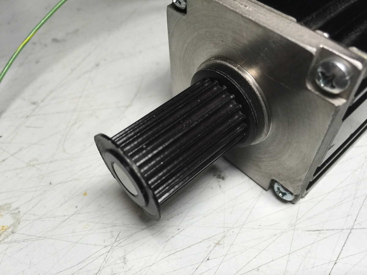

Hi, kann mir jemand einen Tipp geben, wie ich Zahnriemen-Ritzel abbekomme, wenn dahinter nur ca. 2mm Platz sind? Zur Orientierung am Bild: Welle d=9mm, Länge der Riemenlauffläche 28mm. Merci pit

Hi, kann mir jemand einen Tipp geben, wie ich Zahnriemen-Ritzel abbekomme, wenn dahinter nur ca. 2mm Platz sind? Zur Orientierung am Bild: Welle d=9mm, Länge der Riemenlauffläche 28mm. Merci pit Gibt dafür Abzieher im Prinzip ne Gewindestange die auf die welle druckt und einen dreiarmiege Kralle die sich am Zahnrad festhält. Das ganze solltest du thermisch unterstützen also erst den Abzieher installieren und unter Spannung setzen und dann außen erwärmen mit Brenner auf 100 Grad Celsius. Wenn du da hast die Welle gleichzeitig mit Eisspray runter kühlen.

Brauchst du das Ritzel oder den Motor? Am schnellsten geht abflexen, bis das Ritzel locker sitzt.

mit sowas zB: https://www.conrad.de/de/modelcraft-206407-zahnrad-schwungscheiben-abzieher-206407.html

Abzieher ist mir schon klar, sorry habe ich vergessen zu schreiben. Aber wie gesagt, hinter das Ritzel passt kein Abzieher, da sind nur 2mm Platz und die Krallen aller gängigen Abzieher sind viel zu gross. Jeder Autoschlosser solte so was da haben. Mit Abzieher und warme ne Sache von 5min. Ich würde ein Stück Blech 100x100mm mit einer Stärke von 2 mm nehmen und den Mittelpunkt anreißen. Dann mit der Säge oder der Flex einen Schlitz von etwas mehr als dem Wellendurchmesser bis zum Mittelpunkt der Blechplatte ausarbeiten. Nun kann man die Motorwelle zwischen Zahnriemenscheibe und Lagerschild auf das Blech aufschieben und hat so ein Widerlager. Nun den Schraubstock so aufdrehen, daß der Motor locker zwischen dessen Backen passt. Mit einem Aludorn kann man nun mittels Hammerschlägen die Welle aus der Riemenscheibe treiben, ohne jemanden der Beteiligten zu deformieren. mfG Paul

Wie gesagt: 2mm platz.

deshalb das Conrad Teil, da ist eine Abziehplatte bei. Evtl. muss man sich eine mit passender Nut selber machen.

Hm, das ist ein Servomotor, weiss nicht ob es gut ist da drauf zu schlagen, aber wäre eine Möglichkeit. Danke. Dann versuch es nur thermisch. Motor in schraubstock einspannen. Außen erhitzen und innen kühlen und dann zu zweit mit nen Schraubendreher von hinten hebeln. Noch besser Motor so einspannen das Zahnkranz nach unten schaut. Dann solte er bei thermischer Behandlung mit Eisspray und Hitze von alleine runterfallen. Am besten erst kühlen bis die Welle richtig kalt ist. -20 -30grad also ruhig nen Tag in den Eisschranke dann braucht man nicht so viel Eisspray und die Welle ist gleichmäßig kalt. Dann einspannen und von aussen mit gasbrenner drann.

Trennmesser hab ich hier beschrieben. Die gibt es auch größer. Beitrag "Re: Motor-Ritzel: Einpressen oder Madenschraube?"

Uh, schweres Gerät wie Gasbrenner und Kühlzeugs hab ich leider nicht... Für sowas gibt es "Glockenabzieher", den man über das Ritzel drüber stülpt. Beispiel: http://i.ebayimg.com/00/s/MTYwMFgxMjAw/z/Wv8AAOSwT6pVgw0A/$_1.JPG Ich habe sowas auch schon in grösser gesehen.

Da ist nichts mit Gasbrenner. Sieht nach einem Kunstoffritzel aus. Wie schon beschrieben Abzieher selber machen mit 2mm Blech und Schlitz rein.

Kurt schrieb: > Sieht nach einem Kunstoffritzel aus. Ne, Aluminium. Paul B. schrieb: > mfG Paul Paul B. schrieb: > Nun den Schraubstock so aufdrehen, daß der Motor locker zwischen dessen > Backen passt. Mit einem Aludorn kann man nun mittels Hammerschlägen die > Welle aus der Riemenscheibe treiben, ohne jemanden der Beteiligten zu > deformieren. > > mfG Paul So würd ich das auch machen! ist einfacher als es sich anhört.

Für solche Anwendungen nimmt man Trennmesser. herstellerneispiel: http://www.kukko.com/index.php?option=com_content&view=category&id=91&Itemid=435&lang=de Allerdings wirst Du dir so ein Werkzeug für einmaligen Gebrauch nicht kaufen wollen... Ichbin

Trennmesser ist der Tipp. Danke! Habe mir ein Set in der Bucht bestellt.
