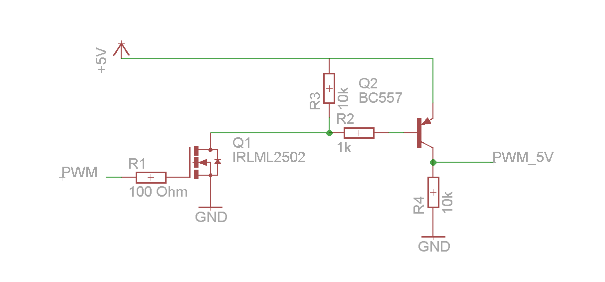

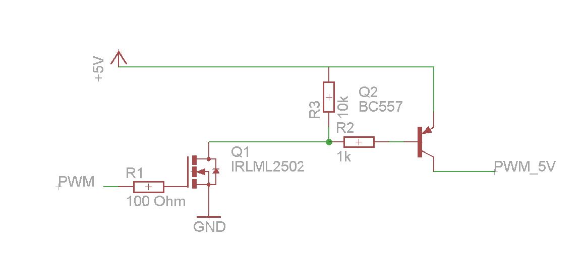

ich habe einen PWM Ausgang hinter einen IRML2502 welcher mir GND in PWM
ausgibt. Die PWM wird durch einen PCA9685 erzeugt. Ich benötige aber die
5V in PWM und habe mir folgende Schaltung aufgebaut. Leider funktioniert
diese nicht so wie erhofft an meinen Meanwell LDD1000.
Welchen Fehler habe ich gemacht? Könnte ich den N_Kanal Mosfet komplett
weglassen? Wenn ja, wie würde die Schaltung ausschauen?
Vielen Dank für Eure Hilfe.
von circuitlost (Gast)
Welche Schaltung?
Kommt da noch 'ne Zeichnung oder ist das schon der Fehler?

IRLM2502 direkt mit LDD1000 verbinden,
PWM Frequenz zwischen 100KHz und 500KHz einstellen.

Der Port am PCA muss entsprechend konfiguriert werden, siehe OUTDRV bit
(MODE2 register).

Habe am BC557 Emitter noch einen PullDown angeschlossen und es
funktioniert erst einmal so.
von Joe F. (easylife)
Ich wollte sagen PCA9685 (nicht IRLM2502) direkt mit LDD1000
verbinden.
Die Transistoren kannst du dir sparen.
von Mike A. (Gast)
Das ist der Kollektor.

Der PCA9685 kann aber nur von 24 Hz bis 1526 Hz. Das Datenblatt vom LDD
sagt die PWM Frequenz sollte zwischen 100 Hz bis 1 KHz liegen. Habe es
auf 1 KHz eingestellt.

Hm, hier
http://www.sunpower-uk.com/public/ranges/pdfs%5Cr1918%5Cr1918_1.pdf
steht 100-500KHz, "100" könnte aber auch Hz sein. Würde eigentlich auch
Sinn machen.
Solange es funktioniert, ist ja alles gut.

Tja, Datenblätter...
in dem von mir verlinkten steht dann weiter unten (bei der PWM Dimming
Control Grafik) ebenfalls "100 - 1KHz"
Genauer noch:
PWM Frequency :
300~700mA : 100~ 1KHz
1000~ 1500mA : 100~500Hz
Zwischen 700mA und 1A darf man sich dann wohl was aussuchen... ;-)
