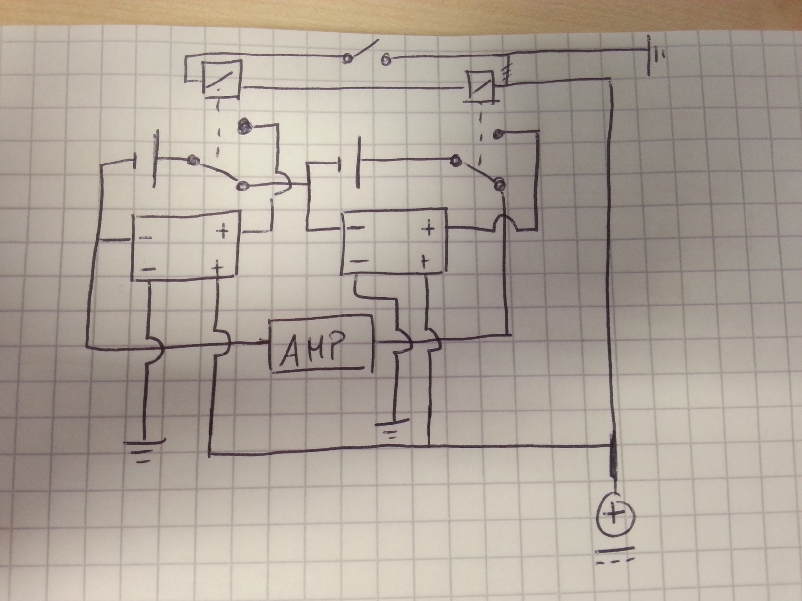

Guten Tag,
ich habe 7 Lithium-Ionen Zellen (18650), die ich als 7S1P Akkupack
verwenden möchte. Laden möchte ich mit 7 Lademodulen für je eine Zelle
(hab ich alles noch aus einem anderen Projekt). Meine Idee war, die
Zellen in Serie zu schalten, wenn ich den Verbraucher betreiben möchte,
aber parallel zum Laden. Umschalten wollte ich mit Hilfe eines Schalters
und 7 Relais.
Ich bin nicht ganz fit, was Schaltungen angeht, habe aber mal versucht
einen Plan zu diesem Zweck zu entwerfen (Beispiel mit 2 Zellen). Kann
ich das so umsetzen?
Ich hab gesehen, dass ich evtl. eine Diode wegen der Spulen brauche...
was müsste ich da wählen und wo müsste ich diese einbauen?
Schon mal vielen Dank :)

OP #4468057
Hi, danke für die Antwort!
ok, dass ich bei li-ion akkus aufpassen muss war mir schon bekannt, aber
dass diese schon beim Schalten in Serie kaputt gehen und explodieren
können, habe ich bisher noch nicht gelesen. Was wäre denn hierfür der
Grund?
Was ich hier schon mehrfach gelesen habe ist, dass Akkupacks ohne
Balancer zwar funktionieren, das aber auf Kosten von Lebensdauer und
Kapazität geht... Das widerspricht sich jetzt irgendwie?!
Angenommen ich lade immer alle Akkus voll auf, bevor ich umschalte. Dann
sollte es so oder so kein Problem sein, oder? Das wäre in diesem
Spezialfall ja ähnlich dem Verhalten eines Balancers...

#4468073
Das passiert wohl eher beim Parallelschalten. Das sollte man
dann wohl besser zweistufig machen, wobei in der ersten Stufe
Ausgleichswiderstände zwischengeschaltet sind. M.E. ist Dein
Konzept viel zu aufwändig. Das serielle Laden mit Balancer ist
da wesentlich einfacher und hat sich ja auch allgemein durchgesetzt.
OP #4468098
Das hält mich dann zumindest mal davon ab eine parallele Schaltung zu
versuchen. Das trifft dann aber auf Balancer auch zu, oder? Ich hatte
irgendwo gelesen, dass man für Balancer eine Parallelschaltung zweier
(oder auch mehrerer?) Zellen als "eine Zelle" betrachten kann.
Ok, dann ist also der Konsens eher einen Balancer zu verwenden.
Was haltet ihr von sowas:
