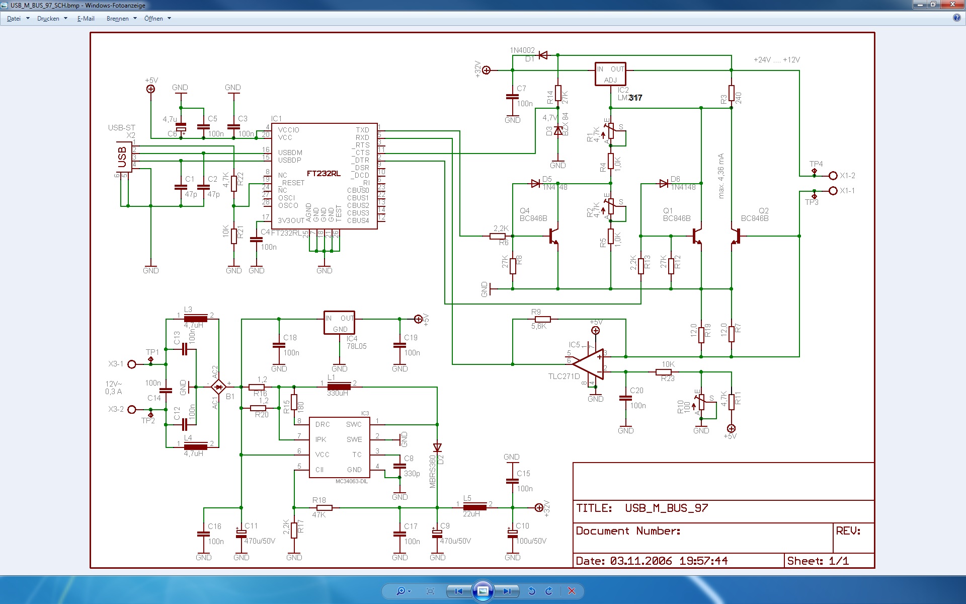

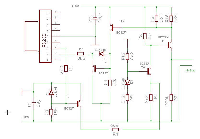

Ich steh vor einer kleinen Herausforderung mit dem MBus. Und zwar
brauche ich einen Datenlogger, der einmal am Tag einen Wasserzaehler
abliest und den Tagesverbrauch auf einem USB-Stick speichert. Ich bin
mehr Programmierer als Elektroniker, deshalb meine Frage: Hat jemand die
angehaengte Schaltung schonmal nachgebaut/ausprobiert? Funktioniert
diese? Ich hab ein bisschen im Netz recherchiert und jemand schrieb,
dass die Schaltung bei ihm nicht funktioniert hat. Erst mit einem
gekauften Konverter funktionierte es dann. Das Ganze soll bei uns in der
Firma installiert werden, weil wir Brunnenwasser ziehen und 5m3
Verbrauch am Tag nicht ueberschreiten duerfen. Mein Chef will deshalb
zur Eigenkontrolle (und natuerlich so guenstig wie nur irgendwie
moeglich) einen Registrator. Kann mir jemand was zu der Schaltung sagen?

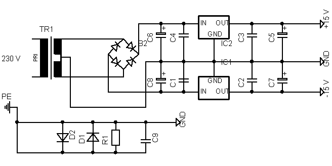

von Uwe J. (Firma: greenCore embedded systems) (uwejan)
Und das hier wuerde ich gern als Netzteil fuer die geforderten +15/-15V
verwenden

die Schaltung ist allgemein bekannt. Sie dürfte funktionieren.
Vielleicht ist etwas Feinabstimmung erforderlich.
Weil mir die fertigen Produkte zu teuer waren, hatte ich mir vor über 10
Jahren selber eine Schaltung entwickelt. Zuerst als Drahtverhau, dann
auf Platine. Hier wird als Sender wird ein LM317 verwendet. Ein TCL271,
als Schmitt-Trigger, ist der Empfänger. Ich hatte anfangs vier
M-Bus-Messgeräte angeschlossen, seit einiger Zeit nur noch zwei. Beim
Wechsel muss man nur mit R10 den Schaltpegel etwas anpassen.
Als Firma würde ich aber besser ein Fertiggerät kaufen. Das dürfte
wirtschaftlicher sein.
mfg Klaus
von Manfred (Gast)
> +15/-15V
> verwenden
Die Schaltung PE zu GND, kannst du so wie sie gezeichnet ist, weglassen
weil sinnlos.
von MaWin (Gast)
> verwenden
Was auch immer die Bauteile da zwischen den direkt verbundenen PE und
GND sollen.
> weil si
MaWin schrieb:
> verwenden
> GND sollen.
Die Frage hab ich mir auch schon gestellt :-)
> GND sollen.
Es würde wegen der antiparallelen Dioden nicht wesentlich besser, wenn
der PE auf der "anderen Seite" des Netzwerks angeschlossen wäre. Die
Schaltung is an Unsinnigkeit kaum zu übertreffen...
