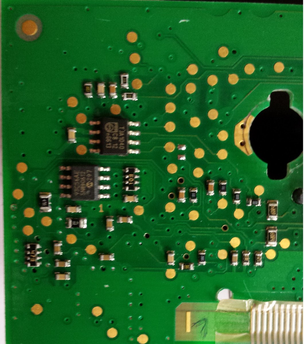

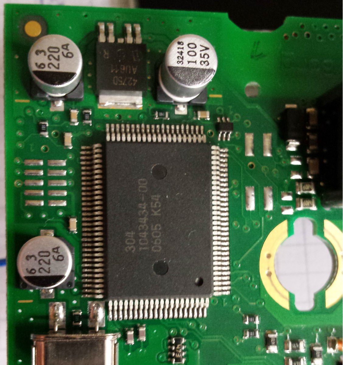

von Sucher (Gast)
Ok..das ganze Teil stammt aus dem Corsa C und nennt sich dort TID.
Bild1: Schätzungsweise der "Kopf" der Einheit.
Bild2: Seine Rückseite
Bild3: Displaytreiber
Bild4: Gesamtansicht
Die Platine schein min. 3lagig zu sein, da recht viele VIAs vorhanden
sind, die auf der anderen Seite garnicht verbunden werden.
Mehr Infos besitze ich selbst leider auch nicht.
Ah. Kundenspezifische Elektronik mit kundenspezifischen Schaltkreisen,
die ein kundenspezifisches Display ansteuert. "Kundenspezifisch" heißt
hier, im Auftrag hergestellt, und keine Datenblätter o.ä. verfügbar.
Da hast Du Dir was vorgenommen.
von Sucher (Gast)
Auf der Rückseite der TJA1040 ist ein CAN-Transceiver und der 93C56AE
ist ein EEPROM.
