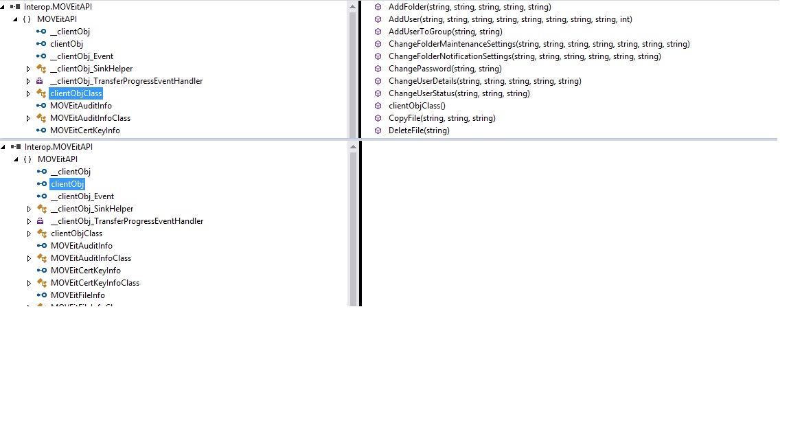

Also zu meinem Problem, ich binde in Visual Studio Community Edition
2015 die API als Referenz ein, damit erscheint Sie im Objekt Explorer
und ich kann Sie mir schon mal anschauen - siehe Bild 1.
Nun muss ich ja eine Klasse erstellen die das Interface implementiert
z.b. mit:
CODE:
namespace MOVEitDMZConfig
    class MIConnect : MOVEitAPI.clientObj
Damit werden dann von VS die Methoden entsprechend der definition
erstellt:
  public string AddFolder
            throw new NotImplementedException();
usw.

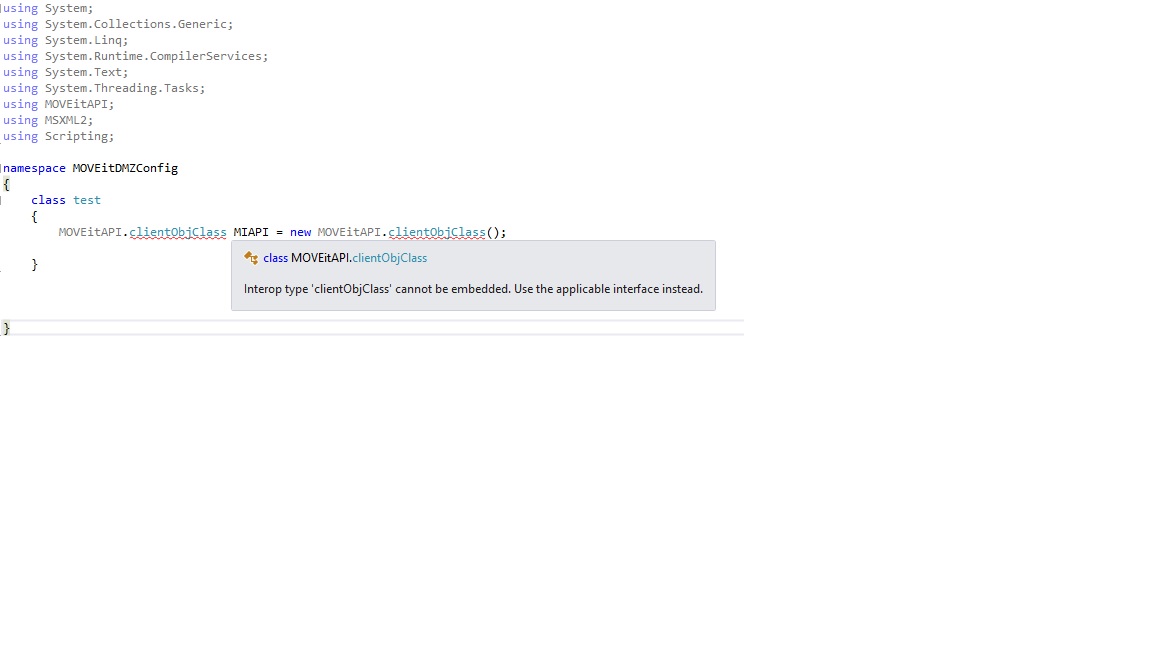

Gast #4468601
hm ja also ganz sicher bin ich ehrlich gesagt nicht, VS sagt mir halt
wenn ich versuche ein Objekt zu erstellen ala:
MOVEitAPI.clientObjClass MIAPI = new MOVEitAPI.clientObjClass();
das ich das Interface verwenden soll..
Also kurz und knapp, ich möchte eigentlich nur direkt die Methoden aus
der API verwenden - mehr nicht...
Danke! :)

Gast #4468650
Martin schrieb:
> Die "Beispiele" beziehen sich immer nur auf vbs z.b.:
> ' Sign on
> set oMI = CreateObject("MOVEitAPI.clientObj")
das sieht mehr sehr nach COM aus.
Du kannst einfache ein mit den VS add Referenz und dann dort das
passende COM-Objekt hinzufügen.
Gast #4468667
Ahhh,
danke euch beiden. Ich habe den Wert "Embed Interop Types" auf "False"
gesetzt und schon kann ich die Klasse direkt ansprechen!!
Danke!!! :)
Jetzt muss ich nur nachlesen was der schalter bedeutet und macht.
Vielen lieben dank!
