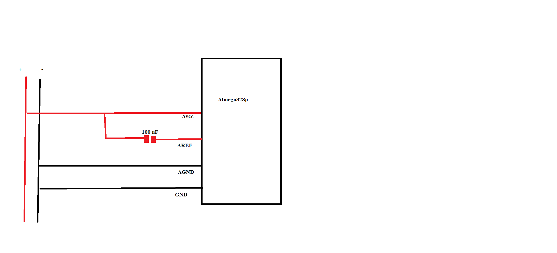

Jan H. schrieb:> So habe ich denn ADC angeschlossen
Da gehören 2 Kondensatoren rein. Einer von Aref und einer von AVcc nach
(A)GND. Aber keiner zwischen AVcc und Aref.
Mein grosses V. schrieb:> Da gehören 2 Kondensatoren rein. Einer von Aref und einer von AVcc nach> (A)GND. Aber keiner zwischen AVcc und Aref.
Also 100NF zwischen Avcc und AGND und 100 NF zwischen Aref und GND?
Mein grosses V. schrieb:> Jan H. schrieb:>> Also 100NF zwischen Avcc und AGND und 100 NF zwischen Aref und GND?>> Ja.
Okay. Und dann behebt sich auch das Problem mit dem Multilesen?

> 100 nf zwischen avcc und agnd und dann auf +5 volt?
??? Avcc kommt natürlich an 5V. An Aref machst du, ausser dem
Kondensator, gar nichts.

Jan H. schrieb:> AREF 100NF auf 0 Volt? oder 5 Volt?
Derartige Kondensatoren werden, wenn es nicht ausdrücklich anders
spezifiziert ist, grundsätzlich mit einer Seite gegen GND geschaltet.

Also Aref mit 100 nf auf gnd okay verstanden
Avcc an +5 Volt auch verstanden
Agnd auf gnd logisch
macht es jetzt, was es soll?
