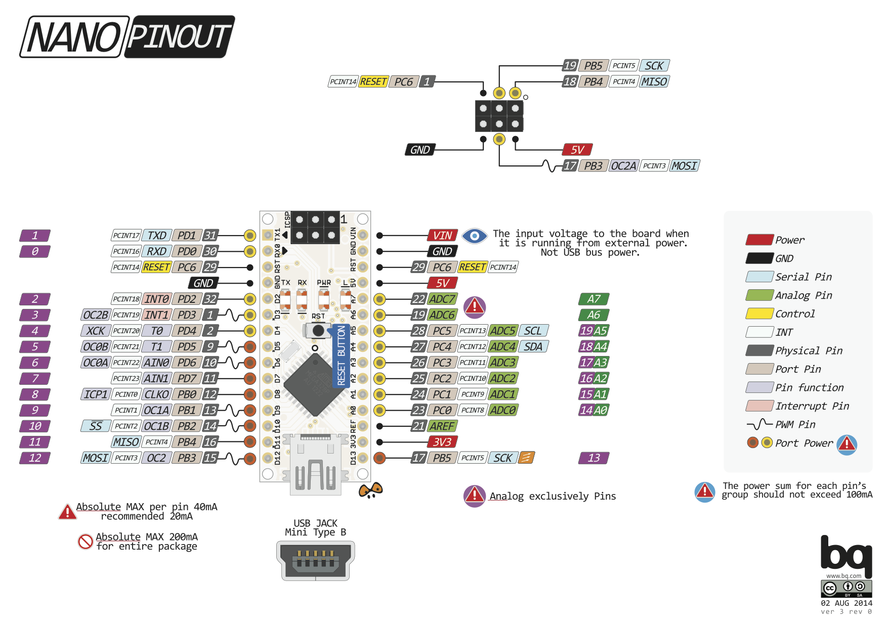

Guten Abend liebe Leute,
Ich habe eine Frage und zwar möchte ich mit einfachen Mitteln mehrere
LEDs mit einen Arduino Nano nacheinander "weich" Einschalten und dann
alle nacheinander wieder "weich" ausschalten.
Ich habe schon über PWM nachgedacht...habe aber leider mehr LEDs als PWM
fähige Ausgänge.
Jemand schon mal Erfahrungen mit anderen Lösungen gemacht?
Gruß Matze

Es müssen 18 LEDs angesteuert werden.
Falk B. schrieb:
> Siehe Soft-PWM und LED-Fading, geht auch auf dem Arduino.
Das werde ich mir erst mal angucken. Sieht schon sehr richtig aus.
Ein einfacheres Code Bsp. für mich gibts es warscheinlich nicht oder.^^
