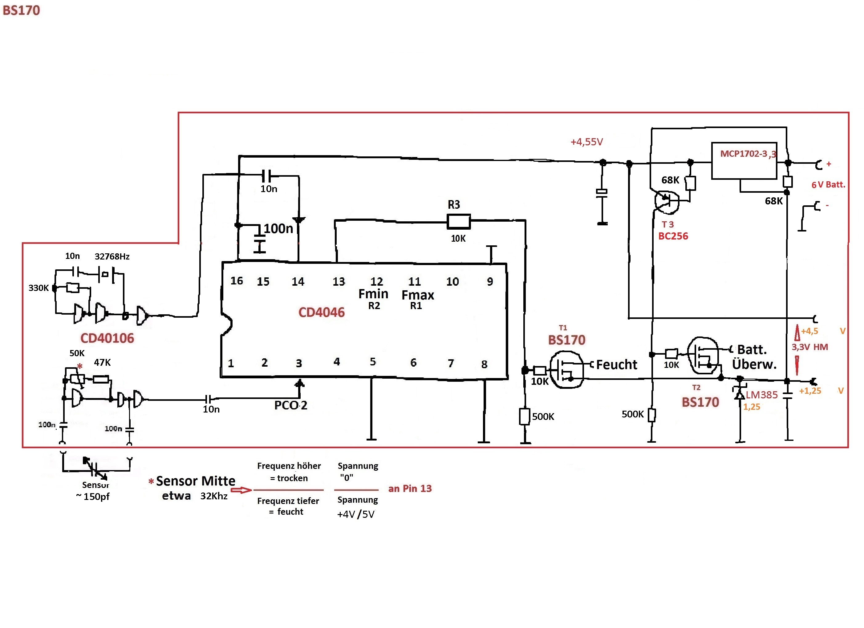

Habe ich Tomaten auf den Augen, oder wird hier ein reiner Sensor mit
einem kompletten Detektor verglichen? Also wie Äpfel mit - sagen wir mal
- Apfelkuchen?
Abgesehen davon, stehen mir bei der Schaltung an einigen Stellen die
Fragezeichen auf der Stirn und darüber (hinaus) die Haare zu Berge. Aber
prinzipiell gefällt mir der Ansatz mit dem Frequenzkomparator.
