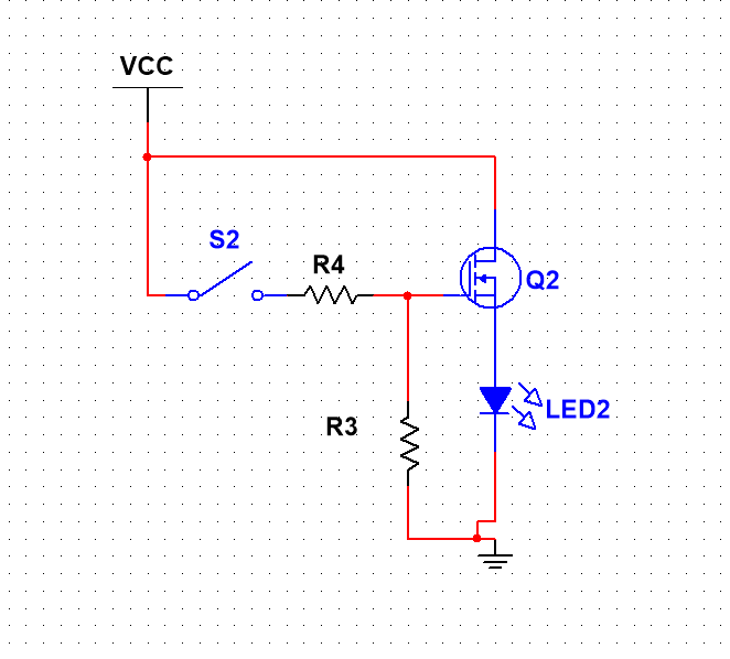

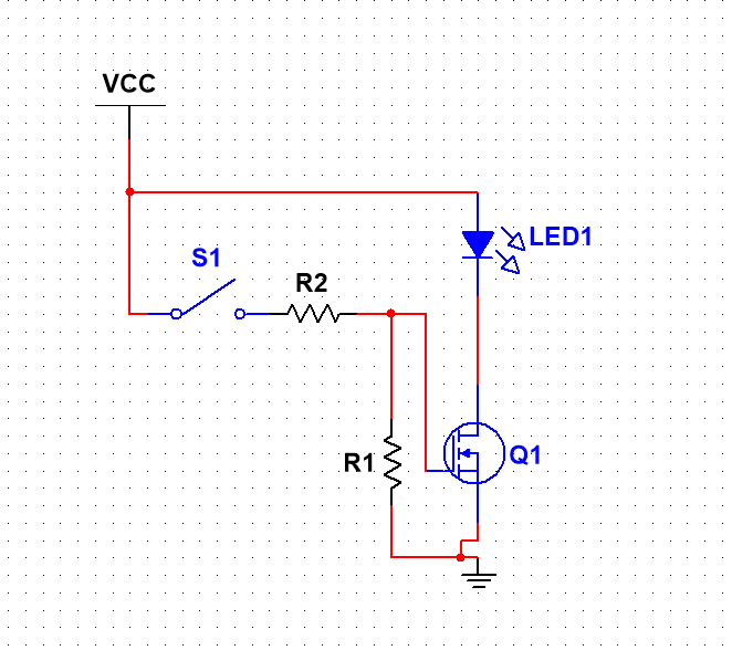

Das ist eine normale Sourceschaltung mit einem MOSFET. Allerdings fehlt
der Vorwiderstand der LED.
>und wieso geht
> "Schaltung2" nicht??
Das ist eine Drainschaltung. Die geht auch, wenn man sie richtig
dimensioniert ;-)

Gast #4469015
Schaltung 2 funktioniert auch, unter den Randbedingungen dass das eine
einzelne LED ist und die Betriebsspannung mindestens 7V ist.
Allgemeine Erklärung: In Schaltung 2 reduziert sich Ugs um die
Flusspannung der LED Uled.
Wenn man den R1 R2 Spannungsteiler mal ignoriert, der ist bei nem FET
nämlich normalerweise sinnlos (es gibt Ausnahmen):
Bei Schaltung 1 ist Ugs = Vcc. Ab etwa 3V (abhängig vom MOSFET; nennt
sich Schwellspannung) leitet der Transistor dann.
Der Strom der fließt, hängt von der effektiven Gatespannung ab.
Mangels Strombegrenzung stirbt die LED dann den Hitzetod.
Bei Schaltung 2 ist Ugs = Vcc-Uled. Bei 5V Vcc sind das 5-3,7V = 1,3V.
Das ist unterhalb der Schwellspannung der meisten MOSFETS, daher leitet
der nicht.
Schaltung 2 ist also besser, weil dann die LED nicht kaputtgeht ;)

#4469464
J. G. schrieb:
> ich bin ein Neuling auf dem Gebiet der Elektronik. Ich habe eine Frage
> bezüglich MOSFETs: Wieso funktioniert"Schaltung1" und wieso geht
Wie Vorredner schon schrieben, fehlt ein Vorwiderstand für die LED.
Weit besser wäre, anstatt der LED generell nur einen Widerstand zu
verwenden und dann mal die Spannung an diesem Widerstand zu messen.
Und zwar am besten für verschiedene Spannungen am Gate des MOSFET.
Vielleicht fällt dir dann ja was auf.
Gast #4469485
Zur zweiten Schaltung:
Der MOSFET beginnt zu leiten, wenn die Spannung am Gate einige Volt
höher ist, als am Drain Anschluss. Wie viel genau, hängt vom Transistor
ab.
Nehmen wir einfach mal an, es seien 4 Volt. Und nehmen wir an, es sei
eine weiße LED mit 3V Durchbruchsspannung.
Von GND bis zur Anode der LED brauchen wir also 3V. Dort ist auch der
Source Anschluss des Transistors. Das Gate braucht 4V mher, also sind
wir bei 7V.
Wenn jetzt der Spannungsteiler vor dem Transistor so ausgelegt ist, dass
am Gate mindestens 7V anliegen, dann wird die LED leuchten.
Auch ich möchte daran erinnern, den Vorwiderstand nicht zu vergessen.
Ansonsten fließt viel mehr Strom als gewollt, was dann warscheinlich die
LED oder vielleicht das Netzteil zerstört.

> Danke im Voraus.
Bei Schaltung 2 würde man einen P-Kanal-MOSFET verwenden, dann wär das
Ding zumindest richtig beschaltet.
Als Neuling kannst du dir merken, dass bei einem N-Kanal-Mosfet der
Source fast immer direkt an Masse hängt.
(Ausnahmen gibt es per Bootstrapping, aber das wirst du so schnell nicht
benötigen).
Genauso hängt beim P-Kanal-Mosfet der Source immer an der positiven
Betriebsspannung.
(Ausnahmen wie oben, aber für dich irrelevant)
Deine LED benötigt noch dringend einen Vorwiderstand
Persönliche Seite #4472519
J. G. schrieb:
> Wegen Pull-Up & -Down-Widerstnden??
Nein ... Der Mosfet schaltet durch, wenn der Spannungsabfall von Gate
nach Source die Threshold-Spannung überschreitet.
Das ist insbesondere sehr einfach, wenn Source an Masse hängt, da du
dann einfach nur die Spannung vom Gate nach Masse messen /
berücksichtigen musst.
Normalerweise bezieht sich ja alles auf Masse - zB auch die Ausgänge
eines Microcontrollers - weshalb es dann sehr einfach ist.
Bei einem N-Kanal-Mosfet wie in Schaltung 2 ist auch die Spannung von
Gate nach Source ausschlaggebend, damit er schaltet. Da ist das aber
dann nicht mehr ganz so einfach, da man das Potential an Source kennen
muss und das Gate um das Potential an Source + Threshold-Spannung höher
sein muss.
Das wird in der Regel dann kompliziert ...
Gast #4472921
Einfach...
Die Betriebsspannung ist für Schaltung 2 zu gering, wodurch die
notwendige Gate-Source Thresholdspannung nicht erreicht wird und der
MOSFET nicht aufsteuern kann.
Oder das Verhältnis deines Spannungsteilers ist falsch.
Der Gate-Masse-Widerstand sollte wesentlich höher sein als der
Gate-Widerstand. (Abhängig von der Betriebs- / Eingangsspannung)
Schaltung 1 hingegen wird funktionieren (sofern Verhältnis R1/R2
korrekt), da direkt an Source die Masse anliegt und sonst keine weiteren
Spannungsfälle auftreten, die die Gate-Source-Spannung beeinträchtigen.
Die Gate-Threshold-Spannung wird als erreicht.
