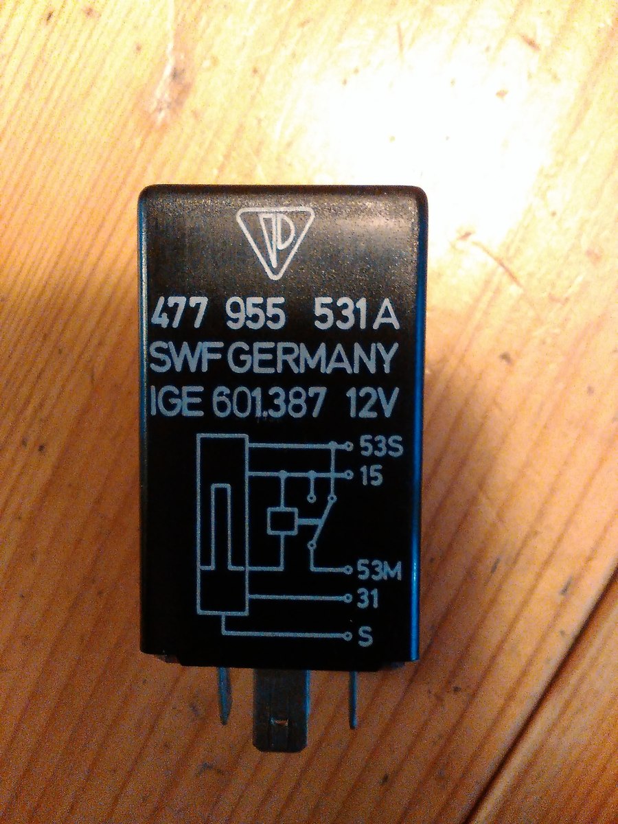

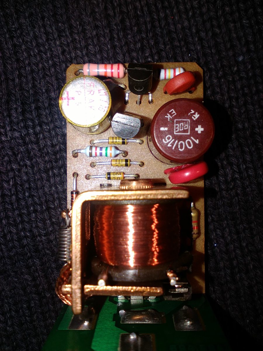

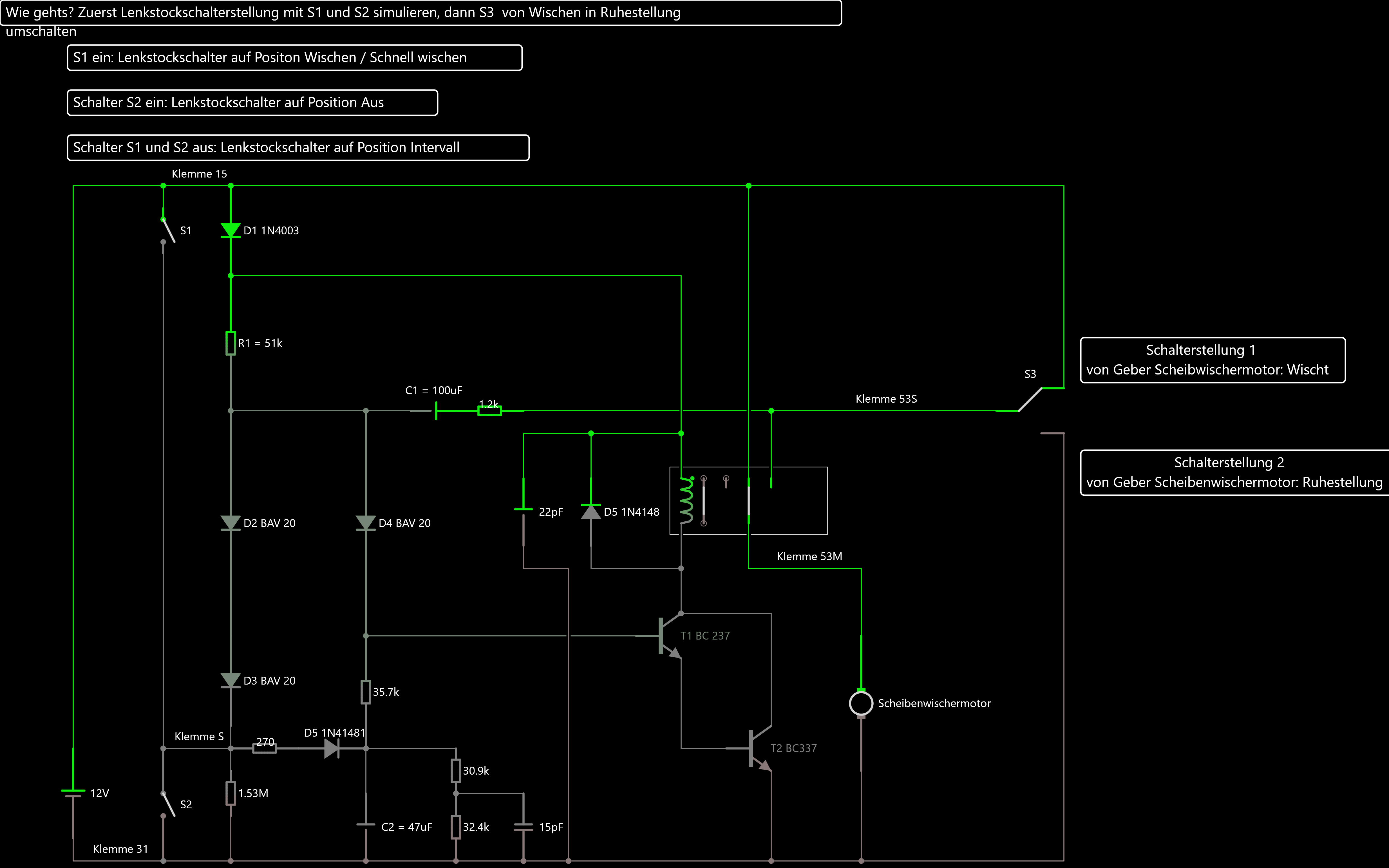

hier ist ein Intervallrelais aus einem alten Porsche 924 mit Schaltplan.
Ich finde die Schaltung ganz interessant weil sie ohne Mikrokontroller
und Timer auskommt. Vielleicht ist es auch für den einen oder Anderen
hier interessant. Außerdem habe ich eine Frage, die mir vielleicht auch
jemand beantworten kann. Im Anhang sind Fotos und auch ein Schaltplan
für icircuit.
Das Relais hat 4 Eingänge (15, 31, 53S, S) und einen Ausgang (53M). Der
Ausgang tribt den Wischermotor. Eingang 15 und 31 sind +12V bzw. Masse.
53S kommt von einem Schalter im Wischermotor und ist mit +12V verbunden,
wenn dieser wischt und ist mit Masse verbunden wenn in Ruheposition. Der
Eingang S kommt vom Lenkstockschalter und ist auf +12V wenn in Position
"Wischen", auf Masse bei "Aus" und hochohmig wenn in Stellung
"Intervall".
Die "Intervall"-Stellung ist natürlich das Interessanteste. Wenn man
Eingang S nur hochohmig legt, gibt es zunächst gar kein Intervall. Der
Wischermotor wird über D1, R1, D4 und die Kaskade geschaltet und läuft.
Dieser Zustand ist zunächst stabil. Das Wischer würde also immer weiter
laufen.
Der Wischer läuft nun und durchläuft auch seine Ruhestellung. Jetzt wird
jedoch C1 über 53S auf Masse gezogen. Die Basis von T1 wird für ca. 4
Sekunden von C1 "leergesaugt" bevor dieser wieder durchschaltet und über
die Kaskade das Relais wieder anzieht. Der Motor wischt dann genau 1x
bis er wieder die Endstellung erreicht. Dann beginnt das Spiel von
neuem.

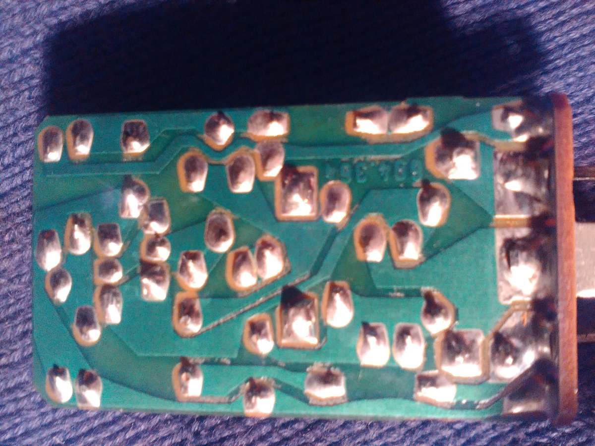

Ich habe 2 Fragen. 1. Wenn ich den Lenkstockschalter sehr schnell von
Stellung "Wischen" auf "Intervall" schalte (Eingang S durchläuft also
sehr schnell hintereinander +12V, Masse, hochohmig) prellt das Relais
manchmal. Warum? Kann man das beheben? Kalte Lötstellen oder defekte
Bauteile konnte ich nicht finden. Die Kondensatoren kann ich allerdings
nicht messen aber D5 ist ok.
Frage 2: Wozu ist C2 da?

Das wird nicht am Intervallrelais liegen, sondern ganz einfach am alten
Lenkstockschalter. Du solltest ihn mal reinigen (mit Isoprop fluten,
wenn er nicht zu öffnen ist) und dann nochmal probieren. Es kann auch
hilfreich sein, sich mal die Signale vom Lenkstockschalter auf dem Oszi
anzuschauen, während du ihn schaltest.

Den Lenkstockschalter hatte ich zuerst im Verdacht, hatte ihn schon
komplett gereinigt. Die Kontakte sind gut und der Schalter ok. Ozi habe
ich leider keins. Ich könnte aber mal mit dem Labornetzteil prüfen ob
das Relais unter Laborbedingungen auch prellt. Die Elkos könnten
natürlich nach 30 Jahren auch mal neu, mir leuchtet aber einfach nicht
ein warum das Relais prellen sollte, selbst z.B. wenn C2 platt wäre. C1
ist definitiv noch ok, da Intervall funktioniert und lange Pausen hat.
Sollte man statt Elko parallel zur Spule nicht versuchen die Basis von
T1 zu entstören? Z.B. mit Metallkondensator von der Basis nach Masse?

Naja, nach alle den Jahren kann es schon mal sein, das C1 oder C2 (100µ
und 47µ) nicht mehr die frischesten sind. Tausch die doch mal gegen neue
und teste dann nochmal. Ansonsten kannst du einen 4,7µF-10µF von der T1
Basis gegen Masse probieren.
