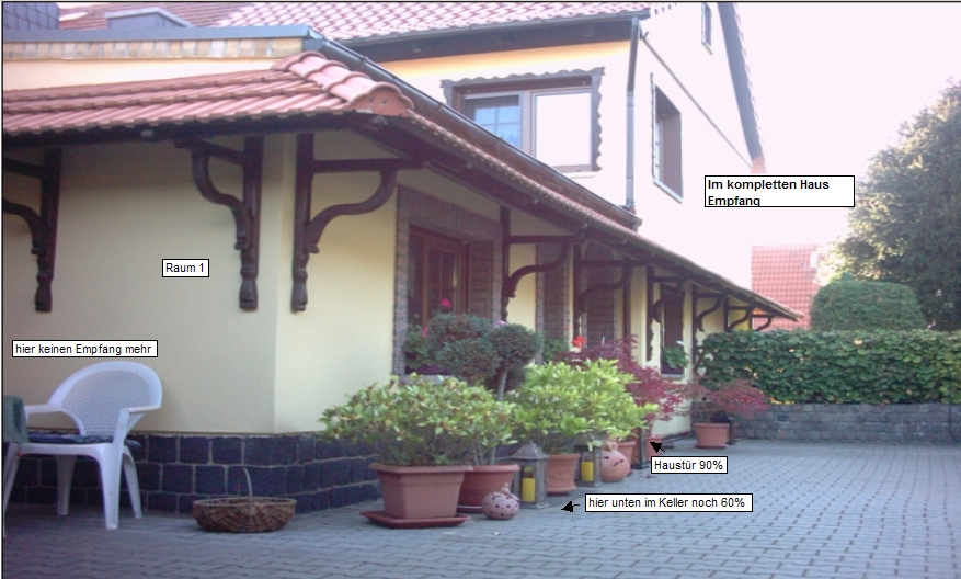

Hallo Experten,
benötige Eure Hilfe.

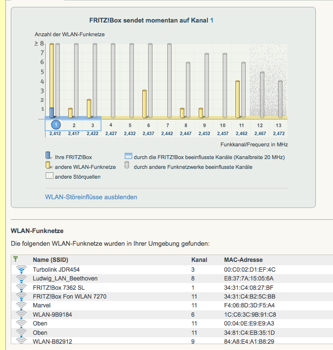

Wlan- Reichweite nur ca. 5 Meter. Mit verschiedenen Notebooks(Wlan)
getestet.
Fritzbox 7170 durch aktuell 7240 ersetzt. Reichweite bleibt unverändert.

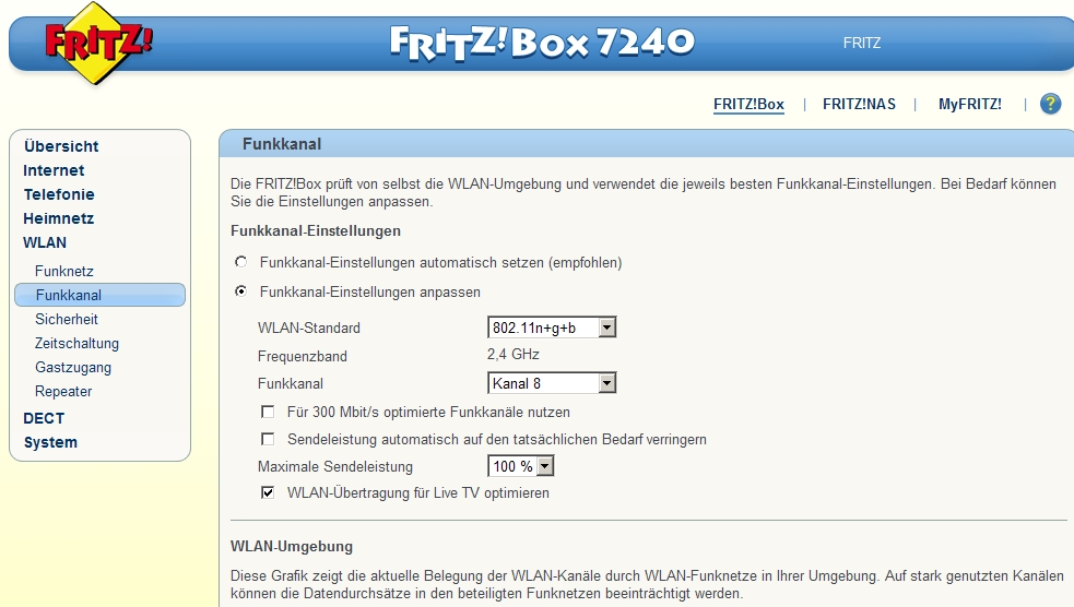

Mit Ansicht, war zu erkennen, dass Kanal 1 und 11  auch von anderen()
benutzt wird. Box auf manuell Kanal 8 eingestellt.  Siehe Bild Kanal
wird wohl nicht übernommen.

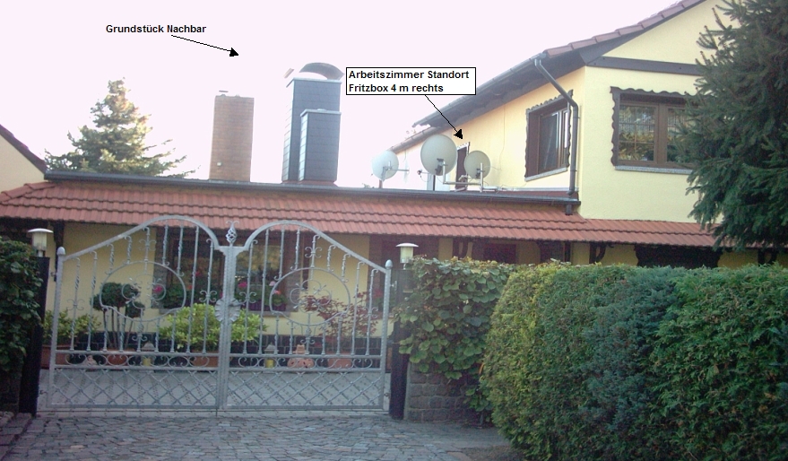

Zum verzweifeln ist die Tatsache, dass Funknetz vom Hausnachbar  eine
optimale Leistung hat, obwohl seine verwendete EasyBox, nur durch eine
Brandschutzmauer fast die gleich Position hat.
Er war so nett, dass ich einen Gastzugang, auf seine, Box einrichten
durfte, der Test war ein voller Erfolg.
Ist es ein Einstellungsfehler in der Fritzbox, oder????

von Helmut -. (dc3yc)
Was hindert dich daran, manuell auf Kanal 4 einzustellen?
Und die beiden Geräte nebeneinander sind schon mal ungünstig, da
eventuelle Nebenwellen des einen den anderen auf ZF-Ebene zustopfen
könnten. Wenn die Box drehbare Antennen hat, hilft auch diese
Optimierung manchmal.

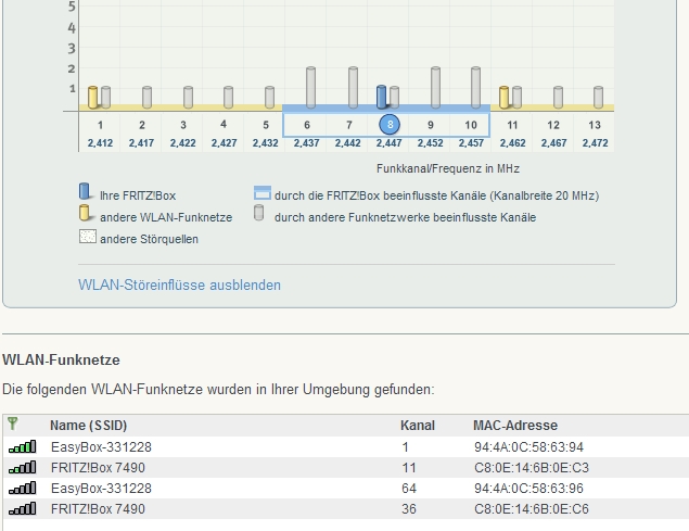

von Max M. (jens2001)
Wie in deinem 3. Bild zu sehen ist (durch andere Funknetzwerke
beeinflusste Kanäle) hast du auf ALLEN Kanälen irgend welchen Störer!
Irgend etwas verseucht deine Umgebung mit HF. Das kann auch z.B. gerne
ein def. Schaltnetzteil sein. Also mal alles stromlos machen.
BtW. Benutzt du für beide FB (natürlich abwechseld) das gleiche
Netzteil?
von Steffen R. (steffen_rose)
Da du mit der easybox auf Kanal 1 guten Erfolg hattest, würde ich auch
mal die Fritzbox auf Kanal 1 stellen.
Auf Kanal 8 dürftest du dich mit dem Sender auf Kanal 11 stören. Da ihr
nicht den gleichen Kanal nutzt, können sich die Wlan-Sender auch nicht
abstimmen.
von Pete K. (pete77)
Das ist hier auch kein Fake?
Ich mein ja nur, weil die Mac-Adressen der gefunden Fritzboxen und
Easyboxen sehr nah beieinander liegen. Kann aber auch Zufall sein...
Kanal 64 und 36 sind auch sehr ungewöhnlich. Eventuell repeater?
Versuch mal, ob es mit nur 802.11b+g besser geht.
von Karsten (Gast)
Ist bei Dualband-Geräten üblich. Daher auch die hohen Kanäle beider

Deine FritzBox zeigt reichlich andere Funknetze an.
Scanne mal mit deinem Notebook mit NETSTUMBLER nach anderen WLANs.
Es müsste ja auf jedem Kanal etwas gefunden werden.
Findet das Notebook da nichts kann es auch ein Blutooth Signal sein.
Wenn es recht nah steht kann das starke Störungen verursachen.
Nö, soviel ist es nicht. Für jeden genutzten Kanal werden auch die zwei
kleineren und zwei größeren Kanäle benötigt. Diese zeigt die Fritzbox
entsprechend auch als genutzt an.
Dies erklärt die 2 Belegungen auf Kanal 9 und 10. Für 8 und 9 habe ich
keine Erklärung. Aber da haben ja schon andere Ideen geliefert.
Es ist immer wieder schlimm, wenn jemand einen Kanal mitten drin
auswählt. Zum einen stört dies auf den anderen Kanälen und die
Teilnehmer können sich nicht abstimmen.
von Fred R. (fredylich)
vielen Dank an alle für die Hinweise.
Als Leihe auf diesem Gebiet, verstehe ich nicht, warum Nachbar Wlan auch
am äußerstem Ende meines Grundstücks (ca. 90 Meter) mit 80% erkannt
wird. Also, wenn Störquellen in der Umgebung müssten diese auch das
Signal seine Box betreffen. Bevor ich mit den Kanälen gespielt habe,
waren beide Boxen auf  Kanal 1 gestellt.
Wie geschrieben bis ca 5 Meter Entfernung(auch im Keller mit
Stahlbetondecke) wird noch 60% angezeigt und Verbindung aufgebaut.
Im Hof ca. 8 Meter Entfernung wird Fritzbox nicht gefunden. Nur EasyBox
mit 80%.
Meine Fritzbox ist im Obergeschoss aufgestellt (Arbeitszimmer) keinerlei
Verbraucher außer Box und DSL Geräte aktiv. Ortrandlage in einer kleinen
Siedlung. Weit und breit keine Industrie.
Wovon wird die Fritzbox "nicht gefunden"? Was für ein WLAN-Gerät
verwendest Du da? Vielleicht hat das ja ein Problem, und nicht Deine
Fritzbox.
Und was für eine Wand ist da zwischen der Fritzbox und dem Hof? Woraus
ist die?
Hallo Rufus...
Zum prüfen der Verbindung nutze ich ein Notebook Maxdata Pro 8100x und
ein Ebookreader.
Alle Wlan Verbindungen mit Fritzbox werden ab ca. 7 Meter nicht erkannt
aber  EasyBox vom Nachtbar hat vollen Power.
Somit sollte auch deine Anfrage „Und was für eine Wand ist da zwischen
der Fritzbox und dem Hof? Woraus ist die?“. Gegenstandslos sein.

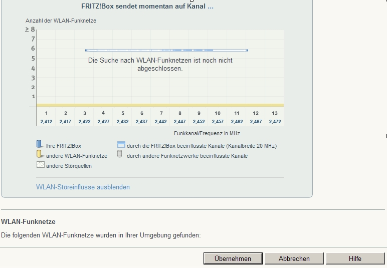

Hallo Pete K.
Bitte entschuldige die Nachlässigkeit, dass ich auf Deinen Hinweis nicht
geantwortet habe.
Hatte ich natürlich auch versucht aber mit dieser Einstellung bekomme
ich auch nach 2 Stunden keine Bestätigung von Fritzbox. Aktion
abgebrochen.  Siehe Bild.
Bin nach wie vor der Meinung, dass Problem könnt an den Einstellungen
liegen, was ich aus der Fritzbox auslese.. Siehe Bild. Kann ich einfach
nicht nachvollziehen.
@Rufus... weis immer noch nicht welche Antwort ich Dir schuldig bin.
Frag noch mal nach. Bin ja für jegliche Hilfe dankbar.
Gruß, Fred
von Jürgen D. (poster)
Was hast du denn gegen die Fritzbox 7490 auf Kanal 11?
die gehört halt jemanden anders in deiner Umgebung.
du hast ja 7170 und 7240.
Zu Deinem zweiten Bild: In der unteren Liste taucht Deine Fritzbox nicht
auf. Da ist noch eine andere Fritzbox im Spiel. Die siehst Du da.
Es ist sinnvoll, sein WLAN umzubenennen, um solche Verwechslungen
leichter erkennen zu können. Du könntest Dein WLAN z.B. "FRED" nennen.

Da ich einige WLAN- Teilnehmer für Tests verwende die alle das gleiche
Verhalten zeigen, vermute ich nach wie vor, die Sendeleistung ist zu
gering(fest 100%) sollten doch optimal sein.
Kann natürlich sein die Boxen übernehmen diese Einstellungen nicht.
Gerät ist 7240 und angezeigt in der Netzwerkanalyse wird halt 74xx.

Sieh Dir mal das Bild im Anhang an. Die Liste unten enthält ganze 31
Funknetze (von denen nur eine Handvoll auf den Bildschirm passt). Auch
unter diesen Bedingungen funktioniert WLAN.
Entscheidend ist, daß Du mit WLAN-Clients Verbindungen zu Deiner
Fritzbox aufnehmen kannst. Und da sind ganz andere Aspekte wichtig als
andere Netzwerke in der Umgebung.
Hallo an alle Helfer,
mir ist bekannt, sind keine Ortskenntnisse vorhanden, ist Hilfe
schwierig.
Hatte mit Antwort (16.02.2016 12:43), Hinweis gegeben. Nun hoffe ich mit
dieser Antwort das Thema nicht zu vermüllen und die Bilder sind nur ein
kleiner Ausschnitt vom Grundstück somit nur zum Verständnis abgestellt.
Komplettes Haus ist Stein auf Stein gemauert nur die Kellerdecken sind
aus Stahlbeton. Weiß ich zu 100% da alles selber gebaut.
Im Bild habe ich eine Kennung Raum 1 eingefügt.Ist die Wohnküche und
hinter dieser Wand ist die Sitzecke und keinerlei elektrische Geräte
vorhanden. Auch wie schon erwähnt, in der direkten Umgebung der Fritzbox
sind keine Geräte vorhanden die den Funk beeinflussen könnten.

Schau mal auf meinem Anhang Bild 5 mit Blau gekennzeichnet sollte meine
Box sein. Oben steht gesendet wird Kanal 0. Auch die restlichen Infos
sind doch sehr widersprüchlich oder?

Du wurdest schon mehrmals daraufhingewiesen, das es nicht deine Box ist!
Ich vermute mal, das die Box macht was sie soll.
Die Anzeige der Feldstärke wäre wertvoller die vom Laptop. Aber die
zeigst du uns ja nicht.
Meine Vermutung. Der schlechte Empfang ist in dem Gebäudeteil mit dem
Flachdach.
Da denke ich, das im Dach oder den Wänden viel Metall verbaut ist.
Kann das sein?

Ja im Gebäude ist alles im grünem Bereich, obwohl ich mit den Meldungen
immer noch Probleme habe.
Auf die Frage das es am Bau des Flachdach liegen könnte, kann ich nicht
glauben(alles Holzbauweise und Dachpappe keine Metalleinlagen).
Bin ja nicht wenig tolle dumm, somit vermutet, ein „leistungsstarker
Sender“ im Außenbereich dämpft das Signal.
Die Alarmanlage für Grundstücksicherung hat auch mehrere Funkkameras.
Also wiederwillig alles abgeschaltet.
Im nachhinein war dieser Aufwand unnötig. Im Außenbereich immer noch
keine Verbindung mit meinem Wlan.
Was so nervt, ist warum die EasyBox des Nachtbars auf meinem Grundstück
an alle Ecken und Kanten eine Verbindung aufbaut,Ist doch noch weiter
entfernt und Signalrichtung muss auch durch meine Gegebenheiten
durch(Gebäude).
Ein Hallo an alle Helfer.
Kleiner Abschlussbericht.
1.FB 7240 „redet“ wieder. Dank Beschreibung @ npn.
Zitat: „LAN-Kabel zum Computer. Dann solltest du mit dem Browser auf die
Box kommen“.  Zitat Ende.
Schlampig wie ich bin, nicht LAN1 sonder mit LAN4 verbunden, wahr der
Meinung ist doch Wurst.
Nein ist wohl nicht so. Mit Verbindung LAN1 auf Anhieb Verbindung
bekommen.
Nun hat sich meine Vermutung bestätigt. FB war als Repeater eingestellt.
Zurückgesetzt ohne FB zu reseten, alles wie gehabt.
Im Haus Wlan-Verbindung OK im Außenbereich < 20%.
2.Nun wie erwähnt eine Spektrumanalyse realisiert. Der
Spektrumanalysator zeigt eindeutig Funkproblem im Außenbereich an. Im
Bereich ist ein Sender der die komplette Bandbreite mit bis zu 20 dB
dämpft. Muss wohl richtig Power haben. Im Gebäude nur 1,5 dB(Gebäude
scheint ein „Schirm“ zu sein)
Letzter Versuche. Ein Powerline Wlan im Außenbereich einbinden. Mal
sehen, ob dessen Sendeleistung ein etwas stärkeren Pegel hat wie das
Störsignal.

Es liegt nicht an der FB Einstellung für WLAN, es sind, die äußeren
Gegebenheiten vor Ort. Habe auch schon eine Vermutung wo her.
Besteht so ein Problem helfen die guten Ratschläge nicht weiter.
Vorteil: Persönlich einiges im Bereich Wlan gelernt.
Was mich stutzig macht ist die Bandbreite von ca. 520 MHz des
„Sendermonster“ im Außenbereich.
Soll heißen auf alle Kanäle ist das starke Signal vorhanden.
Unter dem Motto: „Jugend forscht“. Bin ich momentan dabei eine neue
Aktivantenne für „breiten“ 2,4 GHz Bereich zu bauen. Soll eine
Richtfunkantenne werden. Funktionieren diese könnte ich auf  50nW/m eine
verlässliche Analyse für Störsignal erstellen.

Meine Nacht- und Nebelaktionen für Übelfindung zeigen in der Analyse an,
dass der „Störenfried“ an der oberen Grenze der Zulässigkeit (EIRP) ist.
Die Außenantenne macht den Eindruck ist eine aktive vom Chinamann.
Schlussfolgerung: Einfach Pech, dass mein Wlan örtlich nicht genug Power
