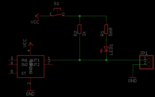

ich möchte in meiner selbstgebauten Funkzündanlage (Feuerwerk) die
aktuell verbauten Relais durch 12 x BTS 621 L1 PROFETs ersetzen. Die BTS
621 deshalb, da diese zwei Channels haben und ich mir so die Hälfte des
Platzes gegenüber 1-Channel FETs am Board spare.
Konkret sollen damit 24 Zündkanäle mit 5V Steuersignal von einem Arduino
2560 R3 µC geschaltet werden. Die Zündspannung für die Zünder beträgt
12V und wird von einem Blei-VLSR Akku (Ultracell UL 2.4-12) geliefert.
Damit die Zünder an den Kanälen effektiv zünden, sind 0.6A
(Ansprechstrom) erforderlich.  Mit bis zu 0.2 A kann man eine Prüfung
durchführen, ohne das die Zünder zünden (Nicht-Ansprechstrom).
Soweit so gut, jedoch möchte ich zukünftig auch gerne vom µC aus eine
Widerstands- und Durchgangsprüfung aller Kanäle jeweils hinter dem BTS
621 durchführen können.
Wie kann man so etwas am besten realisieren? Bringt mir dazu der im
Datenblatt des BTS621 erwähnte Diagnostic Feedback Pin etwas?
Vielen Dank vorab

Ok, du willst high-side-switch verwenden.
Nun gibt es viele Möglichkeiten.
Ich würde folgendes machen:
-pro Zündkanal 1 smart-switch nehmen (die gibts bis 8fach, auch mal bei
ST schauen
die Masse aller Zünder über einen Widerstand 78R nach Akku-Masse führen
(max 150mA)
Parallel zu diesem Widerstand einen Fensterkomparator (oder einen
Analogeingang) und einen nFET.
Messen: nFET gesperrt, alle Ausgänge einzeln ansteuern, nachschauen, wie
die Spannung am Widerstand ist.
Anschliessend Widerstand überbrücken und die Knallerei kann beginnen.
BTS621 wäre jetzt nicht meine erste Wahl, schon wegen der Bauform.
BTS724, 4Kanal im SO-Gehäuse?

die ProFETs sind ein guter Ansatz.
Der BTS621 ist sehr groß (5A) ausgelegt für die Anforderung.
Für die Open-Load-Erkennung ist der externe Rext (da reichen ein paar
mA) erforderlich.
Die Datenblätter sind echt klingonisch.
Ich habe viel mit dem BTS640 und den 4xSMD-Dingern gearbeitet.
BTS... gibt es auch als ITS... hat was mit Bleifrei und Automobil zu
tun.
An SMD kommst Du nicht wirklich mehr vorbei, da würde ich kleinere
SO8-Schalter nehmen, da kannst Du jeden Ausgang auf Fehler testen.
Der Kurzschlußschutz arbeitet nur richtig, wenn der Strom auch inetwa
dem erwarteten Laststrom des Schalters ähnelt.
Gast #4474663
vielen Dank nochmals für das Feedback.  Wollte nur kurz Bescheid geben,
wie ich das ganze nun gelöst habe.
Vorerst habe ich die Widerstandsmessung mal weggelassen und das ganze
sehr simpel aufgebaut.  Beim Drücken eines Tasters an der Zündbox soll
beim Durchgang je Kanal einfach eine LED aufleuchten.
Ich hab dies mittels der recht simplen Schaltung anbei realisiert.
Im nächsten Schritt werde ich dann noch PNP Transistoren einbauen, um
den Durchgang auch Digital aus sicherer Entfernung und direkt Sender
prüfen und ausgeben zu können.
