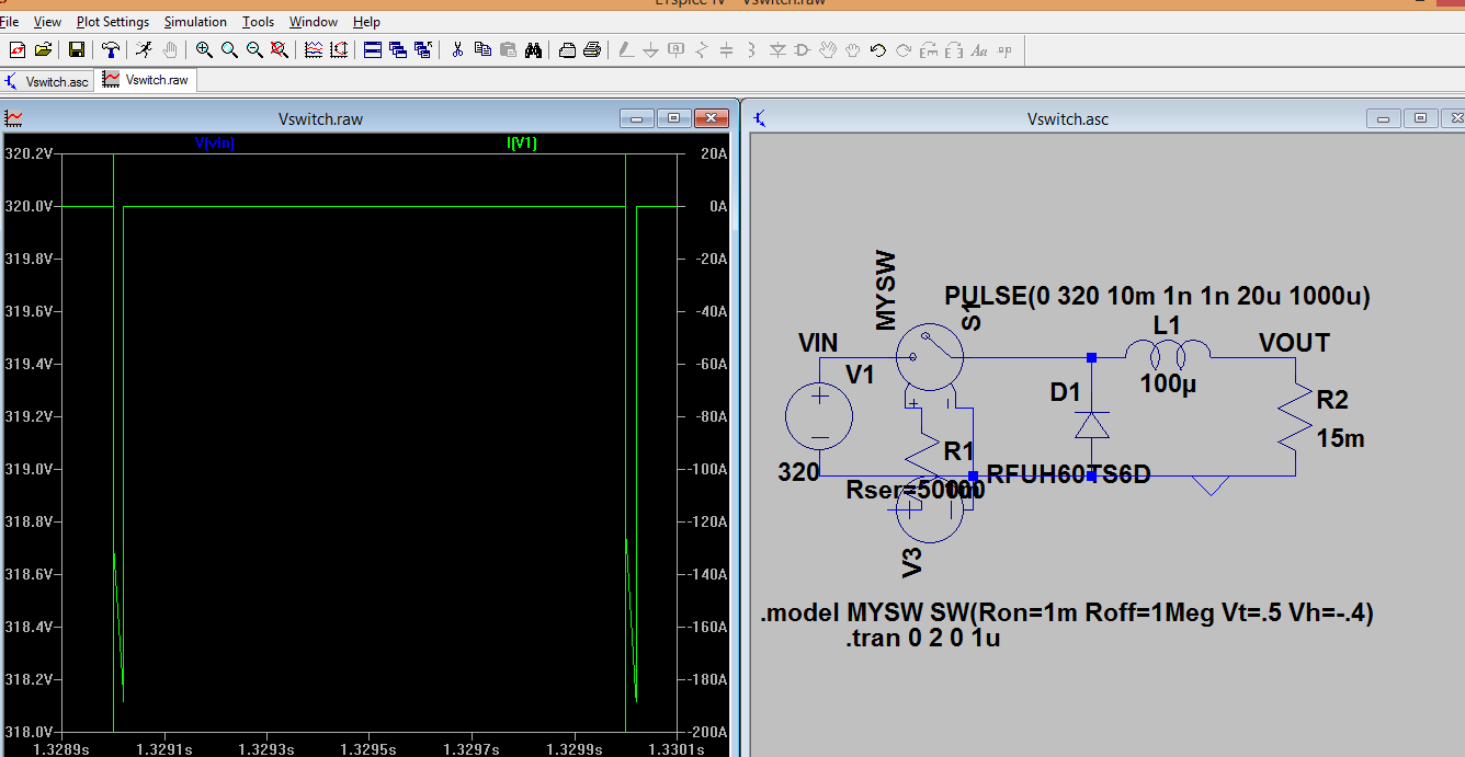

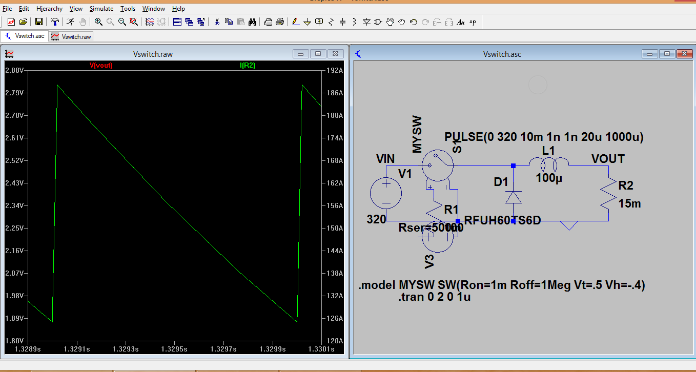

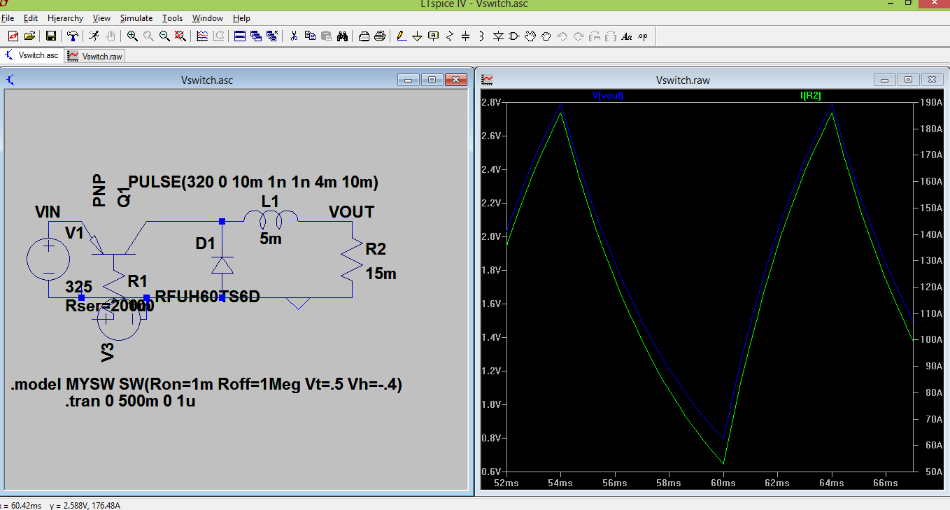

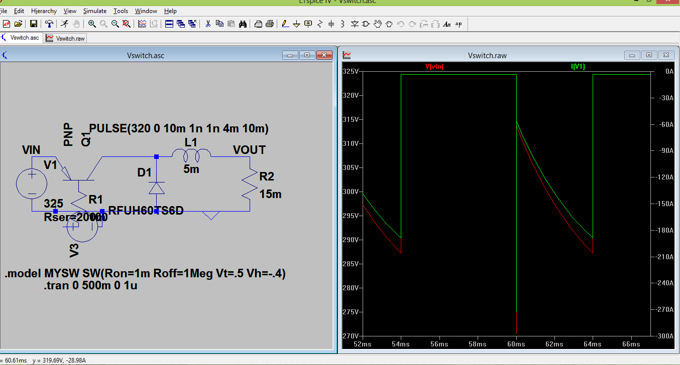

Ich habe versucht einen buck converter zu simulieren und habe leider
folgendes Problem: Das Verhaeltnis von Eingangsleistung zu
Ausgangsleistung passt irgendwie nicht zusammen.
Ich habe wo gelesen dass man einen Buck converter nur mit einem "echten"
Schalter(z.b. Relais) realisieren kann, aber an etlichen Webseiten stand
dann doch wieder dass in SMPS normalerweise ein pnp-Transistor verwendet
wird.
Wenn mir jemand sagen könnte was hier mein Fehler ist wär das toll.
Schaltung, sowie Strom und Spannungsverlaufe sind im Anhang.
Die mittlere Leistung die aus der Spannungsquelle gezogen wird ist 15kW
und die Leistung am Ausgangs nur 200W.
#4469822
Also zunächst willst du ja nicht, dass Deine Quelle jedes mal beim Laden
der Spule dem ganzen Spulaenstrom liefern muß, Da gehört ein ziemlich
Großes C an die Quelle, sonst muß die den ganzen Verbraucher strom
bereitstellen Können.
zum zweiten gehöhrt auch parallel zur Last noch ein C, sodass in dem LC
Kreis Die Energie gespeichert werdenm kann.

Die Inputleistung bleibt leider enorm hoch im Vergleich zum output, auch
wenn die Kurven dadurch geglättet werden.
In dem Fall wird die gesamte Energie in der Spule gespeichert. Der C
macht bei solchen Stroemen leider auch bei 10000F keinen sichtbaren
unterschied am Ausgangsspannungsverlauf.

Warum hast du eine Quelle mit extrem hohem Innenwiderstand?
Warum schließt du deinen Buck kurz?
Nicht nur auf die Kurven schauen, sondern auch auf die Zahlenwerte - du
fährst mit 320V in die Schaltung rein, und lässt da 180A durchrauschen.
Das ist doch total daneben. Kein Wunder, dass das schlecht für den
Wirkungsgrad ist.
Du simulierst den Wirkungsgrad bei kurzgeschlossenem Buck, das macht
doch keinen Sinn. Eigentlich müsste da 0 herauskommen.
Nimm doch mal realistische Werte. Also rein 24V, einen DC von 0,2 und
10Ohm Last oder so. Den Innenwiderstand der Drossel kann man im Modell
der Drossel angeben.
Die Quelle sollte auch einen realistischen Innenwiderstand bekommen, wie
z.B. 1Ohm.
Von 320V auf 12V herunterhacken mit einem Buck mit normaler Drossel wird
schwierig, das aber nur so am Rande.
Tipp: rechne dir den nötigen DC aus, und überleg, was das für 100kHz
Schaltfrequenz bedeutet :-)
