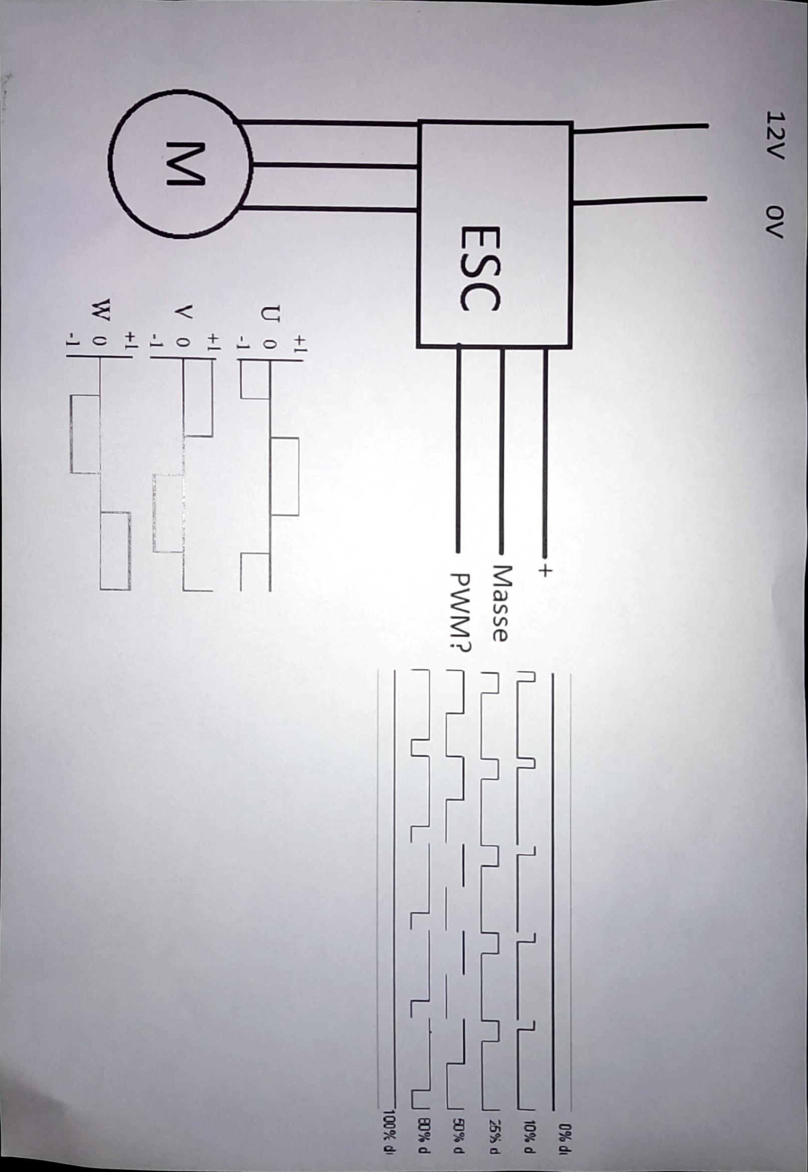

Hallo liebe Forengemeinde,
ich hoffe ich habe das richtige Forum gewählt^^
Ich habe vor ein Kleinmobil zu bauen, dessen Antrieb ein BL-Motor (ca.
400W)sein soll. Jedoch habe ich einige Fragen die hoffentlich, hier
beantwortet werden können.
1:Projektbeschreibung.
Es soll ein kleines Fahrzeug entworfen werden, welches über einen BL-
Motor angetrieben wird. Dieser wird über einen ESC(Fahrtenregler)
gesteuert. (Auswahl steht noch nicht fest , aber wahrscheinlich ein
Turnigy Brushless ESC 85A w/ 5A SBEC).
Zur Erzeugung des Eingang Signals des ESC´s möchte ich gerne einen
Microkontroller verwenden (AVR), da weitere Verschaltungen und
Spielereien auf dem Fahrzeug verbaut werden sollen.
2:Fragen
2.1: Als Eingangssignal habe ich gelesen wird zumeist ein PWM Signal
verwendet(50Hz 1ms=0% 2ms=100% Drehzahl TTLPegel5V). ist das soweit
korrekt?
2.2: Wie würde eine Hochlaufsteuerung in Bezug auf das Signal aussehen?
Oder reicht es ihm bloß den wert vorzugeben?
2.3: Des Weiteren habe ich gelesen, dass es möglich ist die aktuelle
Drehzahl vom ESC zurück zu führen. Wie würde eine Solche Rückführung
aussehen?(zwecks Regelstrecke)
2.4: ESC´s haben häufig in ihren Datenblättern drin stehen, dass sie
vorwärts bzw. rückwärts steuern können. Worüber findet diese Ansteuerung
statt?
2.5: Wie sieht die Ansteuerung der Bremse des ESC´s aus?
2.6: Theoretisch müsste es möglich sein den BL-Motor auch generatorisch
zu betrieben. Daher meine Frage: sind ESC´s auch dafür ausgelegt oder
müsste ich mir dafür eine eigene Elektronik entwerfen?
3: Vielen Dank schon mal im Voraus und ich würde mich über einige
Antworten freuen.
(Firma: matzetronics) #4470037
Sensorlose BLDC Motoren sind nicht gut für E-Mobil Anwendungen geeignet,
da sie im Gegensatz zu Propellern o.ä. einen Anfahrwiderstand überwinden
müssen. Das geht ohne Sensoren nicht besonders gut. Funktionieren wird
das ganze nur, wenn der Motor reichlich untersetzt wird über ein
Getriebe.
> korrekt?
Das ist das Standardsignal, um Fahrtenregler oder Servos im Modellbau zu
steuern.
Gast #4470125
Hey ,
danke schonmal für die schnelle Antwort.
Der Motor soll über ein Getriebe die Räder Antreiben, Übersetzung soll
auf Basis des Motors berechnet werden zzt. etwa 1:40
