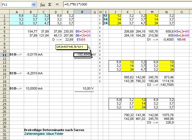

Aber es sind Fragen aufgetreten zur Determinantenrechnung:

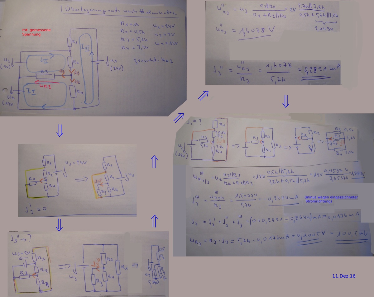

Weil ich diese Schaltung nie so richtig verstanden hatte, wollte ich es
jetzt wissen. Auch eine gute Gelegenheit, mal das Gelernte auzuwenden.
Hauptsächlich von Interesse ist die Arbeitspunkt-Gleichspannung. Genauer
betrachtet habe ich den Bereich um T1.
Überprüft noch mal mit dem Überlagerungssatz nach Helmholtz. Errechnet
erhalte ich 100,5mV an R3.
Verglichen mit dem gemessenen Wert für UR3 = 140mV sind die Ergebnisse
in Ordnung, da die eingesetzten Werte auch nicht genau sind - Vorzeichen
stimmt auch! Basisstrom wurde vernachlässigt.
D1/D=-0,0176mA scheint also richtig berechnet worden zu sein.

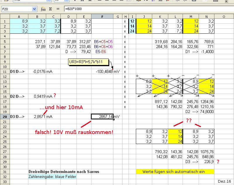

Das Ergebnis der dritten Determinante kann jedoch nicht stimmen! Es
müssen 10mA rauskommen und nicht 2,5mA, sodaß an R1 genau 10V Spannung
abfällt. Das läßt sich anhand der Schaltungsskizze unmittelbar ablesen.
In Wirklichkeit fließt der 3. Maschenstrom ja gar nicht über R2 und
R4????!!!
Wo liegt der Fehler? Was habe ich falsch gemacht? Sind die Maschen
falsch gezeichnet? Geht das überhaupt so?
Es gibt Leute hier, die wissen das!
D3/D ist definitiv falsch, aber D2/D wird auch falsch sein. Zudem weiß
ich auch nicht, wie der dritte Block in der Tabelle aussehen muß. So wie
dargestellt mit dem einen gelben Feld? Meine mathematischen Kenntnisse
sind nicht berauschend. Nirgendwo habe ich gesehen, wie die dritte
Unbekannte nach dem Sarrus-Verfahren im Zähler aussehen muß - immer nur
die beiden ersten D1 und D2 im Zähler.
Der letzte Eintrag in der Matrix ist falsch.
Er muss (R1+R2+R4) sein:
[8.9, 3.2, 3.2]
[3.2, 3.7, 3.7]
[3.2, 3.7, 4.7]
In Excel Matrixrechnungen zu machen ist ja nur eine Qual.
Schau dir mal Octave, Scilab oder Maxima an.

juergen schrieb:
> Aber ich denke, daß der Eintrag stimmt: R1+R2*R3=1k+0,5k+5,7k = 7,2k
Das ist falsch.
Wenn du auf deine Zeichnung schaust, siehst du das die dritte Schleife
durch R1, R2 und R4 laeuft.
Die Summe davon ist genau der Eintrag in der Matrix (R1+R2+R4).

Vielen Dank!
Wie konnte ich das nur übersehen???
LG Jürgen
@Josef
Nochmals vielen Dank.
Ich habe den Wert eingetragen und nun stimmt alles!
Ich freue mich sehr, daß das nun doch noch geklärt werden konnte.
Zig-mal hatte ich die Rechnung kontrolliert. Es ist mir unerklärlich,
daß ich noch nicht einmal nach dem ersten Hinweis den Fehler
erkannt habe.
Viele Grüße     Jürgen
