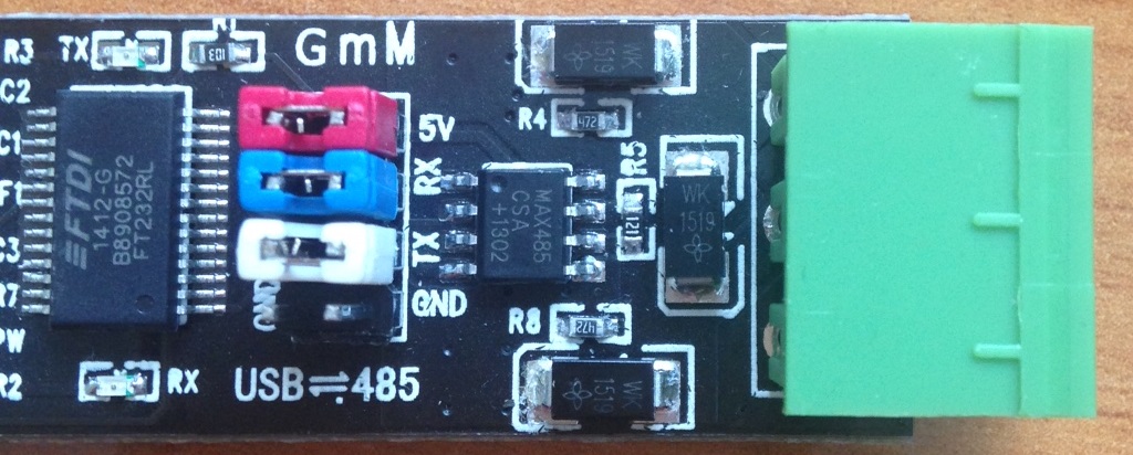

kennt jemand der Schaltplan von einem RS485/USB Adapter wie er auf dem
Bild zu sehen ist?
Dort sind 4 Jumper, beschriftet mit:
1= GND
2= TX
3= RX
4= 5V
Mit ist die Bedeutung der Jumper nicht so ganz klar.
Würde mich freuen, wenn jemand das Rätsel schon lösen konnte. :-)

Hast du ein Photo, wo man die Beschriftung und die Typenbezeichnung des
IC lesen kann?
Ansonsten wirst du die Schaltung um das IC im Datenblatt finden.
von Pete K. (pete77)
Es ist ein MAX485 und ein FTDI FT232RL (laut DMESG des Raspi).
von Flip B. (frickelfreak)
Die Jumper sind zum Abtrennen des Rs485 transceivers um diesen getrennt
zu nutzen bzw den Usb Uart getrennt zu verwenden. Auch ein Modul zur
Galvanischen Trennung lässt sich da aufstecken, das gibt es glaube ich
auch fertig zu kaufen.
Da sind noch TVS Dioden im RS485 Zweig oder so drauf. Marking "1519 WK"
sowie eine Flügeldarstellung (oder 4 Blätter) und zwei 4k7 Widerstände
(pullup?)
Weiss jemand, wie das verschaltet ist?
Leider ist die Platine sehr schwer lesbar, die Verbindungen sind nicht
zu erkennen. Es könnte auch sein, dass es eine 4-lagige Platine ist(?).
So, habe das mal durchgeklingelt. Die 4k7 Widerstände ziehen A und B auf
GND.
Die WK1519 sind parallel dazu angeordnet, ebenfalls A/B->WK1519->GND.
Der dritte WK1519 liegt zwischen A und B parallel zu dem 120R.
von Georg (Gast)
Dann muss das eine bipolare TVS-Diode sein. Leider findet Google den Typ
nicht.
Georg
