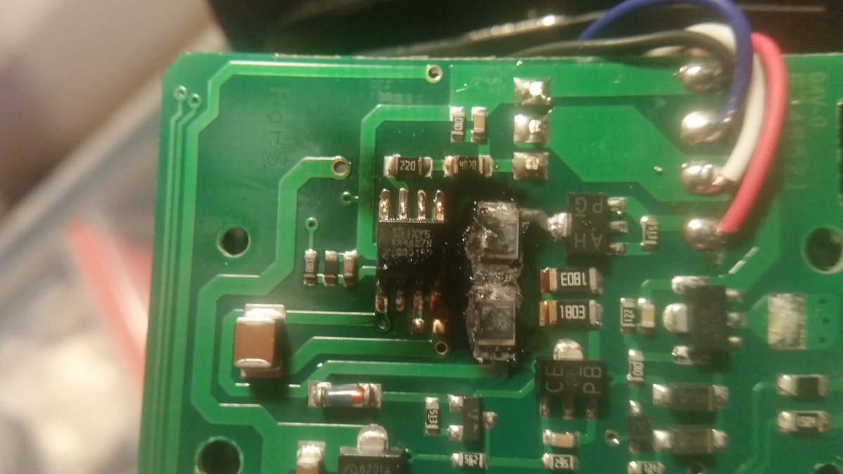

Hallo zusammen, gerade ist magischer Rauch aus meinem Blitz ausgetreten :/ Da ich bei dem China-Teil garantiert keine Garantie habe - hab ich das Teil mal schnell aufgemacht. Zwei SMD Bauteile (in Reihe) sind durch. Allerdings kann ich diese nicht identifizieren. Von der größeren Bauform gehe ich mal davon aus, dass das 2 Dioden waren - möchte aber auf Nummer sicher gehen und euch um Rat fragen, was das gewesen sein könnte. Der IC darüber ist ein IX4427N (http://www.ixysic.com/home/pdfs.nsf/www/IX4426-27-28.pdf/$file/IX4426-27-28.pdf) Allerdings ists merkwürdig, dass der 1. Pin trotz NC mit den defekten Bauteilen verbunden ist. Gruß Björn

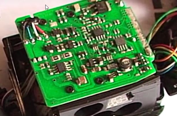

Müssten zwei Widerstände sein (vermutlich in Reihe wegen der Spannungsfestigkeit), Foto aus einen Youtube Video
<3 Kannst du mir die SMD Nummern aufschreiben? Das Bild ist leider etwas niedrig aufgelöst. (Edit: OK, da war ich schneller als dein edit :) ) (Edit2: Dein Post hat mich trotzdem auf die richtige Idee gebracht passend zu Googlen: http://impulsite.narod.ru/yn/568ex/power-c.jpg) Gruß Björn @Harry - Die Pauschale ist leider teurer als der Blitz selber :)

Björn W. schrieb: > gerade ist magischer Rauch aus meinem Blitz ausgetreten :/ .. > Von der größeren Bauform gehe ich mal davon aus, dass das 2 Dioden waren Damit liegst du ziemlich daneben, der Rauch war nicht magisch und hat eine deutlich sichtbare Ursache und dioden sehen etwas anders aus. Es handelt sich um die Lastwiderstände für den HV-Schalttransistor. Vorsichtig säubern, vielleicht lässt sich der Aufdruck danach noch enträtseln. Oder nach anderen, aussagekräftigerenen Platinenfotos Ausschau halten.
#4470660
Dem IC würde ich auch nicht mehr trauen, und vor allem gibt es ggf. einen Grund warum die beiden Lastwiderstände durchgeschmort sind.
@bianchifan: Whow, komm mal bitte ein bisschen runter. -> https://de.wikipedia.org/wiki/Magic_Smoke Ausserdem ist der Keks dank Timmo doch schon längst gegessen. @Der Andere: Hab ich auch schon überlegt. Werde es aber erst mal nur mit neuen 2,2k 1/4W Widerständen probieren, bevor ich den IC von ali nachbestelle. Gruß Björn
