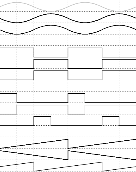

Wenn ich ein Signal aus dem Funktionsgenerator im Oszilloskop invertiere, kann ich das dann aus dem Oszilloskop invertiert ausgeben?

Wenn das Oszilloskop das kann...im Allgemeinen ist das aber nicht Aufgabe eines Oszilloskops, also nein. Aber nen Class A Verstärker mit nem NPN aufm Steckbrett aufzubauen ist ja zum Glück kein Hexenwerk.

Kann ich es im Funktionsgenerator inbertieren? Phasenverschiebung um 180 Grad? Pete schrieb: > Kann ich es im Funktionsgenerator inbertieren? Phasenverschiebung um 180 > Grad? ...und was sind für Dich 0°?
#4470457
Ok, 180 Grad Phasenverschiebung entspricht nicht einer Invertierung, da ich die Phase Aug der Zeitliche verschiebe. Kann eine FG keine Invertierung?
#4470458
Ok, 180 Grad Phasenverschiebung entspricht nicht einer Invertierung, da ich die Phase auf der Zeitachse verschiebe. Kann eine FG keine Invertierung? warum nimmst du nicht einfach einen op-amp und invertierst das signal? oder einen 1:1 transformator.
#4470482
Ich arbeite mit dem FG und würde es gern damit machen. ??? trafo hinter den "fg" und gut. oder "inv" taste bei •dem• fg drücken.
#4470490
Pete schrieb: > Ich arbeite mit dem FG und würde es gern damit machen. Die meisten FGs haben nur einen Ausgang, also kann man nicht gleichzeitig ein Signal und seine Inversion ausgeben. Daher macht auch das Invertieren von Sinus, Dreieck oder Puls keinen Sinn, und Sägezahn gibt es üblicherweise aufsteigend und absteigend - also ist alles verfügbar was man braucht, auch ohne Invertieren. Georg
#4470493
Mein Peaktech 4125 hat keine Inv-Taste Tja. Es ist schön, dass Du schon in der elften Nachricht dieses Threads den konkreten Typ Deines FG erwähnst.
#4470570
Ein Wave - Generator wäre da wohl besser. Kann ich eine einfache Schaltung an den Ausgang anschließen, um das Signal zu invertieren?
#4470580
Warum willst Du das? Das ist eine ernstgemeinte Frage. Welchen Unterschied macht es in Deiner Anwendung ob Dein Sinus bei 0, 45 oder 90 Grad beginnt? Vielleicht brauchst Du 2 Signale, um 90 Grad phasenverschoben? Dann am besten einen Generator der 2 Ausgangskanäle hat und das kann, oder die vorgeschlagenen Lösungen.
#4470583
Ich möchte das Signal nicht zeitversetzen, sondern eine Verpolung (Polaritätswechsel) erreichen.
#4470585
Eigentlich brauche ich ja nur die Stecker zu tauschen, dann habe ich den Polaritätswechsel.
#4470589
Pete schrieb: > Ich möchte das Signal nicht zeitversetzen, sondern eine Verpolung > (Polaritätswechsel) erreichen. Wenn es sich um ein symmetrisches Signal handelt, gibt es da keinen Unterschied. Du solltest mal genau sagen, was Du eigentlich machen willst. Eine Invertierung maxcht nur dann Sinn, wenn Du beide Signale, das invertiertze und das nicht invertierte, nutzen willst.
#4470698
Pete schrieb: > Ein Wave - Generator wäre da wohl besser. Kann ich eine einfache > Schaltung an den Ausgang anschließen, um das Signal zu invertieren? NPN in Emitterschaltung, nennt sich Class A Verstärker. Pete schrieb: > Mein Peaktech 4125 Da hätte ich doch einfach mal ins Manual geschaut: 7.2. To Set the Phase Deviation Invertiert ist nicht bei jedem Signal gleichbedeutend mit Phasenverschoben... Antwort schreiben |
