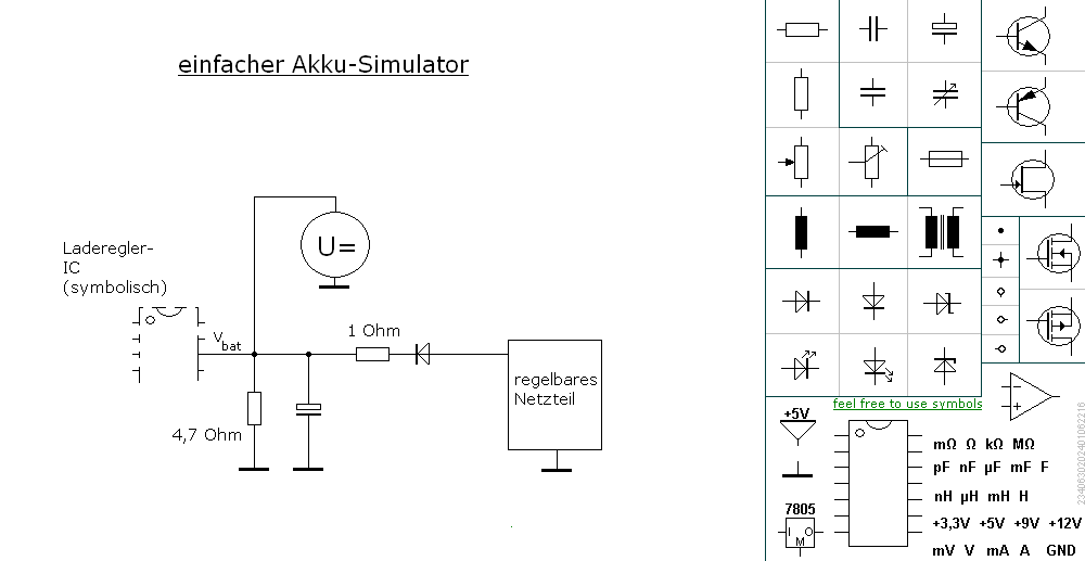

von Harald W. (wilhelms)
JohannesWeygert schrieb:
> ich möchte einen Stand-Alone-Laderegler-IC mit einem "künstlichen" Akku
> testen,
Bau Dir eine einstellbare Power-Z-Diode, z.B. mit einem TL431
plus Vorwiderstand.
von Bernd (Gast)
Daniel W. schrieb:
> 1. es fließt Strom (Strombegrenzung greift nicht, da Vorzeichen negativ)
> 2. es fließt mehr Strom
> 3. es fließt zu viel Strom
> 4. Netzteil kaputt :-(
Wenn man sich ideale Spannungsquellen vorstellt, dann schon.
Bei realen Labornetzgeräten wird nichts* passieren.
*Einquadranten-Labornetzgerät mit Passtransistor. Uist > Usoll:
Ausgangsstufe wird zurückgeregelt. Kein Problem solange die
Eingagsspannung nicht negativ oder höher als die max. Ausgangsspannung
wird. Und selbst dann sollte ein Labor Netzgerät per OVP bzw. OCP den
Ausgang abtrennen.
von JohannesWeygert (Gast)
Danke für die Antworten!
Daniel W. schrieb:
> mit dem Problem schlag ich mich auch schon ein weilchen rum...
Vielleicht geht es mit einer Schaltung wie im Anhang (Bauteilwerte erst
mal symbolisch).
NT kaputt wäre nicht so tragisch. Hauptsache, der Laderegler überlebt.
Als "regelbares NT" kann man vielleicht auch einen LM317 verwenden.
von dgfh (Gast)
von Daniel W. (danie)
vielen dank,
das werd ich mich nochmals tiefer in die Materie einwühlen müssen,
der HP6632B ist schon mal ne nette Idee.
Von der genauigkeit gefällt mir das Nachfolgesystem ganz gut:
Keysight N6705B DC
N6785A
14585A
Wenn da der Pris nicht wäre :-(
Danie
von dgfh (Gast)
deswegen das 6632B :)
die gab es eine ganze Zeit lang für ca. 150€ bei Rosenkranz. Also im
Zweifel ein wenig warten, ob bei Ebay wieder ein paar günstige
auftauchen
