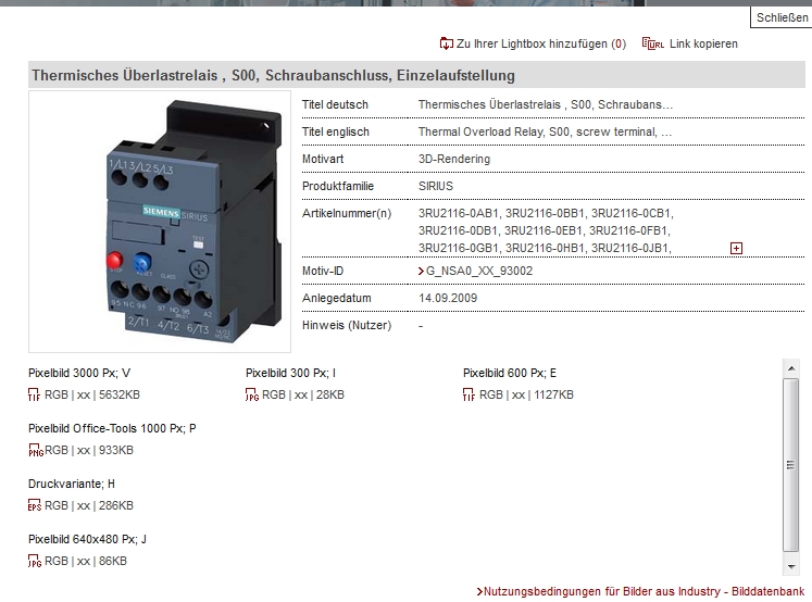

ich würde gern dieses Motorschutzrelais bestellen (müssen), aber ich bin
mir überhaupt nicht darüber im Klaren, wie es angeschlossen wird. Ich
kenne das so, dass die Relais in die Hauptkontakte von einem Schütz
gesteckt werden und dabei gleichzeitig der abgedeckte Spulenanschluss
mit durch das Motorschutzrelais verlängert wird. Aber hier blicke ich
absolut nicht durch...
Kann mich mal jemand erleuchten, was sich der Hersteller dabei gedacht
hat?
Danke
Hier ist das Relais gleich mit drin. Zusätzlich hast du noch ein paar
Kontakte (öffner? schließer?) die du für die Rückmeldung verwenden
kannst.
OP
Wie das? Es gibt keinen Anschluss A1! Ich sehe das der Anschluss A2 und
der Hilfskontakt (die beide bei der Montage am Schütz abgedeckt sind)
durchgeschliffen werden. Aber wo sind die Anschlüsse dafür? Die 3
Hauptkontakte sehe ich, aber A2 und der Hilfskontakt???

"Einzelaufstellung" steht da, soll wohl heißen, dass das Teil NICHT am
Schütz hängt sondern eben einzeln davor / dahinter. Auf dem Bild glaube
ich die Möglichkeit zur Hutschienenmontage zu erkennen, was sich mit
vorheriger Vermutung deckt.
Erst kommt dein leitungsschutz dann dein Schütz dann dein Motorschutz
dann dein Motor.
Motorschutzrelais kannst du wenn er zu deinen Schütz passt direkt an den
Schütz mit Stiften befestigen. Dein Öffner(95/96) vom Motorschutz wird
mit 96 dein A1 vom Schütz geklemmt. 95 wird deine Steuerphase gelegt
welche A1 schalten soll. Wenn dein Motorschutz anspricht öffnet er 95/96
und der A1 wird unterbrochen. Somit öffnet dein schließer Schütz die
Hauptkontakte.
