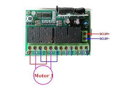

Ausgangslage: Ich verwende eine Funkrelaiskarte zum Ansteuern eines
Motors (vorwärts und rückwärts) zum Öffnen und Schließen der Klappe.
Das Funkmodul ist wie im Anhang abgebildet mit dem Gleichstrommotor
verbunden.

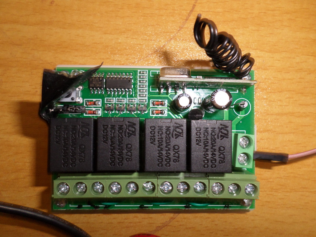

Offensichtlich werden die 4 Relais durch 4 einzelne Transistoren in
SOT23 gesteuert. Davor gibt es einen Basiswiderstand zwischen IC-Ausgang
und Transistor. dann kann man das Relais so abschalten obwohl der IC
meint daß es eingeschaltet sein soll:
                        Relais mit Freilaufdiode
                          |C
IC --Basiswiderstand--+--|< Transistor
                      |   |E
              Reedkontakt |
                      Masse

Andi .. schrieb:
> Gibt es auch eine Lösung, ohne dass ich die SMD Platine auflöten muss?
Wenn die Schaltung von Michael so stimmt, wovon ich mal ausgehe, dann
ist doch seine Lösung top.
Um das Anlöten der Drähte auf der Platine wirst Du nicht drum rum
kommen.
Noch'ne Frage: Du speist doch nicht etwa das Brettel und den Motor aus
der gleichen Quelle? Sind da die Störungen nicht zu groß?
Zeno

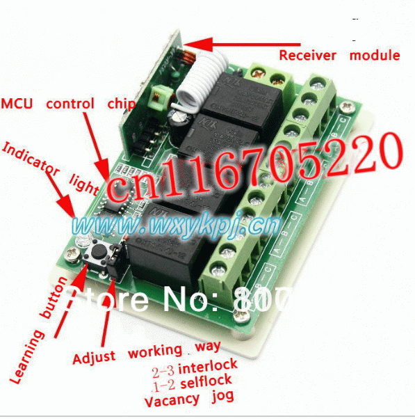

> Wo hast Du die Karte her und gibt es dafür eine Schaltung?
Ich fürchte, das Platinenlayout ist nicht ganz so einfach zu besorgen.
Hier ist ein Link vom Bezugsort, falls das was hilft:
http://www.banggood.com/3Pcs-12V-4CH-Channel-433Mhz-Wireless-Remote-Control-Switch-With-2-Transimitter-p-1033742.html

Ja, die Lösung ist auch top und auch von mir verstanden, aber ich komme
nicht an die Bauteile zum Löten ran, weil es einfach alles zu klein ist
(s. Anhang).

Könntet ihr mir noch bei dem Schaltplan helfen? Wo genau müsste ich denn
ausgehend vom oberen Anschlussbild des Motors die beiden Endschalter
einbauen, so dass der Motor nach Erreichen einer Endlage die Rückfahrt
überhaupt starten kann. Steh grad aufm Schlauch...
Danke!
Andi

>Könntet ihr mir noch bei dem Schaltplan helfen? Wo genau ....
Die an den Relaisausgängen eingezeichneten Brücken gehen doch bestimmt
noch zur Stromversorgung oder ? Dann kommt der eine Endlagenschalter
zwischen den Anschluß A 1.Relais und + und der zweite zwischen A
2.Relais und +.
Zeno
Ja, genau. Rot geht halt zu 12V+ und blau zu 0V.
