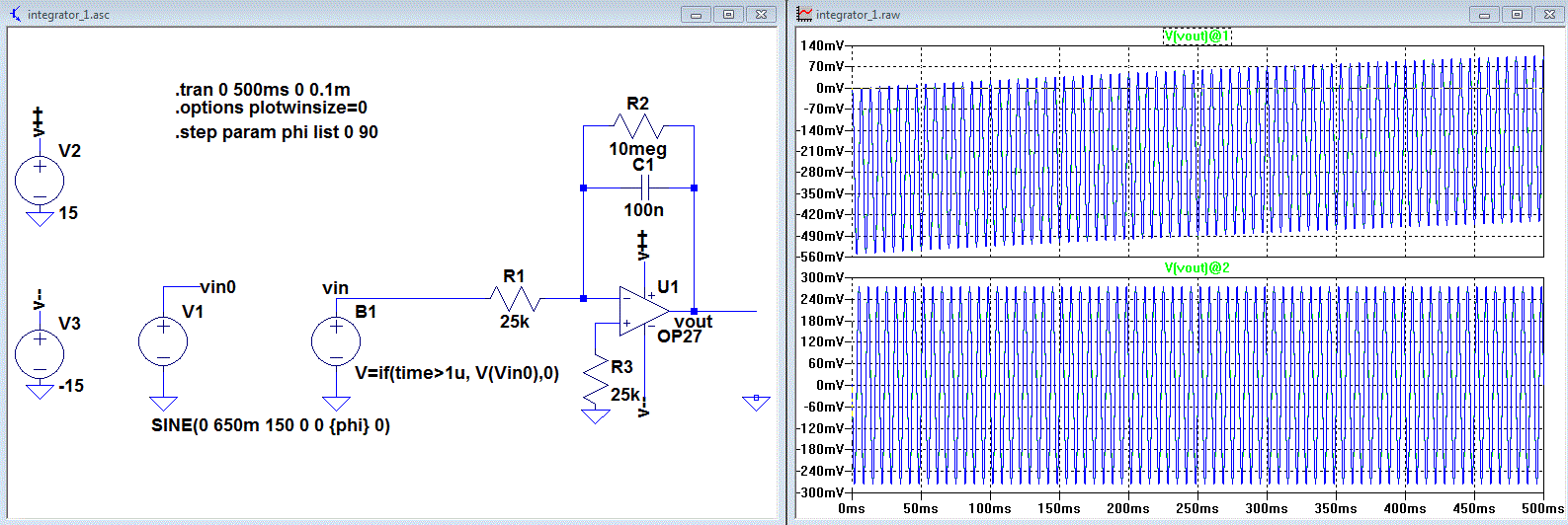

ich habe folgende Frage zu der Auswerteeinheit (Integrator) einer
Rogowskispule. Ich weiß, dass es schon einige Threads zu diesem Thema
gibt, aber leider finde ich dazu nichts passendes. Ich habe so etwas
ähnliches auch schon gepostet. Meine Rogowskispule liefert eine
sinusförmige Spannung - Amplitude 630 mV - logischerweise kommt dann
eine cosinusförmige Spannung am Integratorausgang raus. Lasse ich das
ganze für 50ms simulieren sieht auch noch alles gut aus. Wird dann aber
die Simulationszeit erhöht, dann sieht es so aus, als ob der Mittelwert
der Ausgangspannung vom Integrator exponentialförmig ansteigt. Leider
findet man in der Literatur keine Erkärung für diese Phänomen. Allein
das aufintegrieren der Offsetspannung und der Biasströme kann es meiner
Meinung nicht sein, da die Aussgangsspannung ja schon extrem steigt. Da
die Ausgangsspannung des Integrators porportional zum zumessenden Strom
ist, würde dies ja die Messung extrem verfälschen. Kann mir jemand da
zufällig helfen.

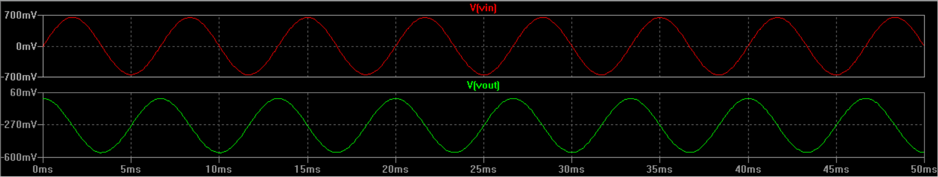

Nö, tut es nicht: der Ausgang hat einen DC-Offset von -270mV, der da
nicht hingehört (ergibt sich aus der Startbedingung des Integrators).
mmmmm schrieb:
> Wird dann aber

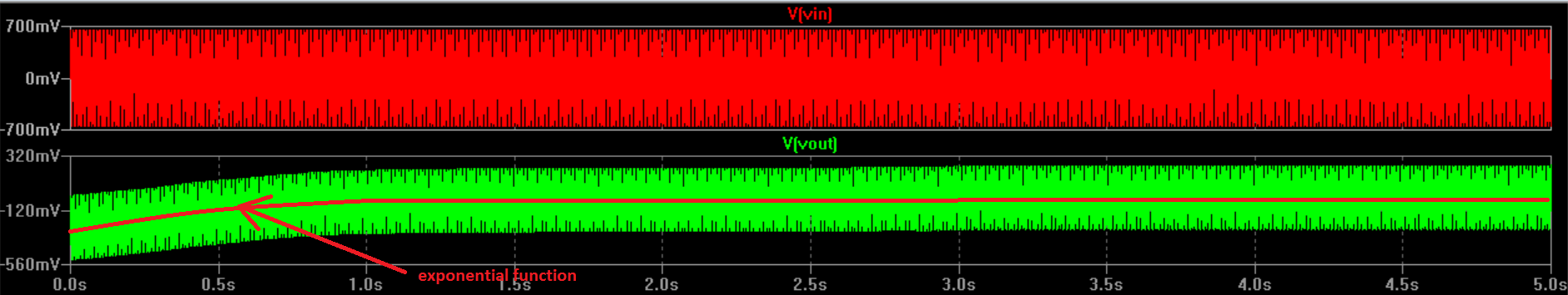

Für mich sieht es so aus, als würde die mittlere Ausgangsspannung
einigermaßen gegen 0V ansteigen - wo sie hingehört. Wenn es nicht genau
0V sind ergibt sich der Rest vielleicht aus den Eingangsfehlern des OPV.
Wenn du die Skalierung in deinem Plot mal symmetrisch zu 0V machst,
sieht man es besser.
Die Zeitkonstante des exponentiellen Anstiegs sollte sich aus der
Beschaltung deines Integrators ergeben.

Was du da siehst, ist deine Integrationskonstante +c.
Du musst den Integrationskondensator überbrücken, entweder per
Widerstand oder per Schalter. Wie der Schalter in der Praxis aussieht,
kannst du dir ja überlegen.

In der Simulation kannst du den Anfangswert vorgeben. In der Schaltung
kannst du das prinzipiell auch, indem du z.B. eine "Rücksetz-Schaltung"
für den Integrator baust (C nach dem Einschalten mal kurzschließen).
Aber sowohl in der Simulation wie auch in der realen Schaltung spielt
die Anfangsbedingung nach Ablauf einiger Zeitkonstanten keine Rolle
mehr: der Integrator ist dann eingeschwungen. Wenn du damit leben
kannst, dass der Ausgang der Schaltung erst ein paar Sekunden nach dem
Einschalten den richtigen Wert ausgibt, dann brauchst du keine weiteren
Maßnahmen (weder in der Simulation noch in der Realität). Und wenn dir
die paar Sekunden zu lange sind: du könntest bei deiner Signalfrequenz
die 10MOhm auch durch etwas kleineres ersetzen, dann geht es schneller.

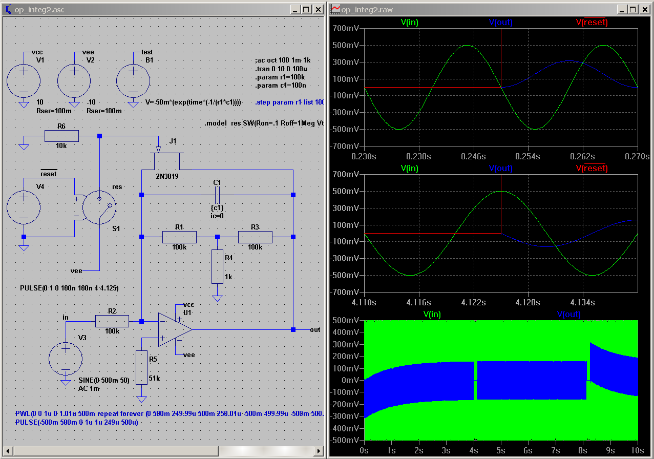

Das behebt aber nur das Wegdriften durch Offsetströme und ähnliche
Störfaktoren. Ansonsten müsste man die Resetschaltung mit dem
Eingangssignal synchronisieren, was aber mindesten ebenso aufwändig ist
- z.B. Differenzierer für dVi/dt=0 bei Sinüssen ;-)
Ist auch meiner Meinung nach die einfachste Lösung. Ist bei passiven
Integratoren ebenfalls so, wenn auch mit kleinerer Zeitkonstante.
http://www.ee.bgu.ac.il/~kushnero/belles-lettres/Rogowskoil.pdf
Da sind auch noch ein paar Grundlagen zum Thema Auslegung der Spule etc.
enthalten.
p.s. Im Beispiel hab ich die Integratorschaltung aus AoE mit einem
virtuellen 10MΩ Widerstand verwendet.

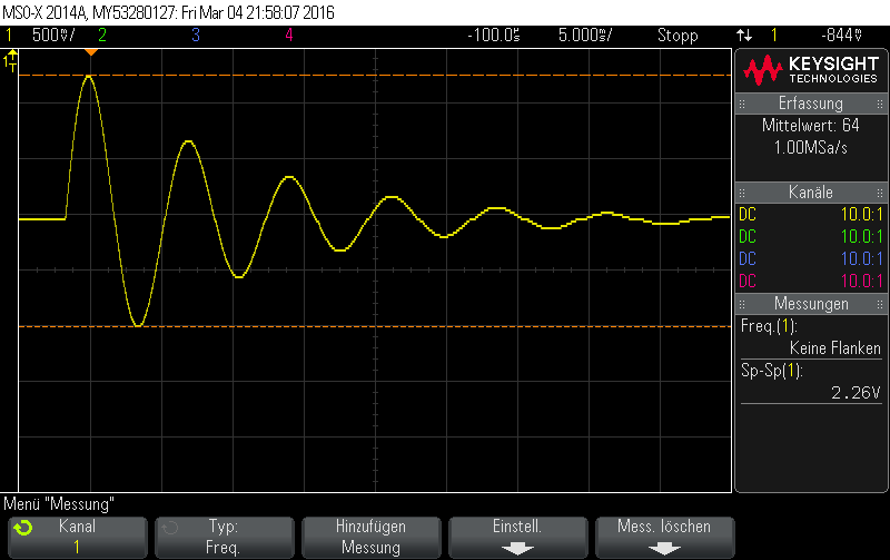

mein Problem ist, dass ich nur einen Stromimpuls messen möchte bzw.
einen abklingenden Sinus (kann leider nicht warten, bis der Kondensator
einschwingt). Allerdings hab ich jetzt mal die Schaltung auf dem
Steckbrett nachgebaut und den Stromverlauf auf dem Oszi aufgenommen und
parallel mit  einer Strommesszange aufgenommen. Das Gute ist, dass der
Stromverlauf der gleiche ist, d.h. dass meine Integratorschaltung
scheint zu funktionieren. Soweit so gut, mein Problem ist allerdings
jetzt, dass meine Oszi aufnahme (Single shot) nicht bei 0 Vollt startet
sondern irgendwie bei einem negativen Wert beginnt (siehe Anhang). Im
Prinzip ist es ja nicht so schlimm, da ja nur das deltaV wichtig für die
Strommessung ist. Kann man das irgendwie in die Schaltung mit einbauen
(geht das durch eine Resetschaltung?) oder hat das iwas mit der
Aufnahmefunktion des Oszis zu tun?
Eigentlich müsste es ja schon gehen, da es mit der Messzange ja auch
funktioniert.
