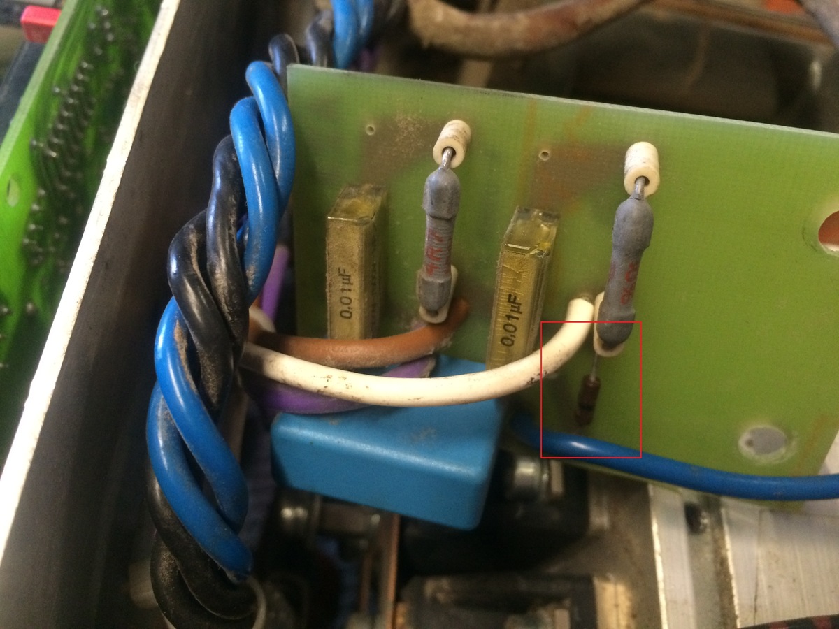

Hallo
ich habe ein Schweißgerät "Dalex GI 130". Dieses ist defekt. An den
Ausgangsklemmen liegt keine Leerlaufspannung an.
Ich habe das Schweißgerät daraufhin zerlegt und mir den Schaltplan
selber skizziert um die Funktion halbswegs zu verstehen bzw. um
geeignete Messpunkte zu finden.
Der Gleichrichterteil sieht gut aus. Die Treiberschaltung? oder
Vorschaltung für die MOSFET´s (2 Stk) ist denke ich auch noch i.O. An
den MOSFET´s liegt eine Spannung von >300V an.
Die MOSFET´s schalten aber nicht durch (Ugs ca 4 V). Diese Ansteuerung
kommt von einer Platine (WIG 18-RK). Leider bin ich nur bis hierher
gekommen.
Kann mir bitte jemand weiterhelfen?
Im Anhang hab ich ein Bild eingefügt wo ich nicht weiß was das für ein
Bauteil sein soll. (Rot Markiert)
