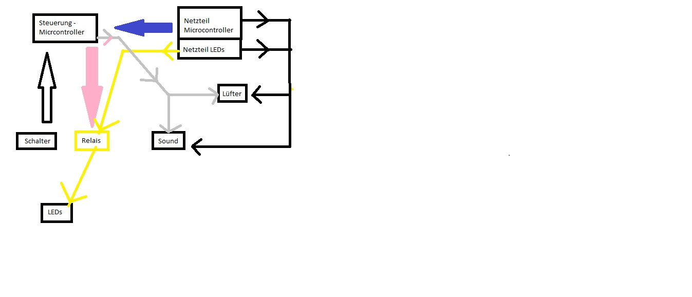

von Marcel B. (legoman)
Heyhey,
Ich hab mir jetzt nen paar Gedanken gemacht zur Steuerung, habe
festgestellt das es Direkt mit nem Microcontroller nicht geht.
Also wird der Microcontroller benutzt um 5V DC Relais zu Schalten die
mir dann meine 3 V DC für die LEDs bringen.
Ich habe mal das Ganze grob auf Paint Skizziert wie ich mir das gedacht
habe, wobei das Soundmodul erstmal zu vernachlässigen ist.
Leider Bräuchte ich jetzt noch etwas Hilfe.
Ich habe genau 85 Led's, alle mit max. 3V DC und 30 mA = Aufgerundet 2,6
Ampere.
Die die nur ~2,6V abkönnen haben nen Vorwiderstand bekommen.
Ich werde die LEDs die ich zusammenlegen kann zusammenlegen, z.B. Alle
Umfeldbeleutungs LEDs werden über ein Relai geschaltet. Somit brauche
ich noch 14 Ausgänge und 8 Eingänge. Ausgänge Vielleicht auch 1-2 mehr
falls doch noch etwas dazu kommt.
Relais möchte ich diese verwenden:
http://www.tme.eu/de/details/sil05-1a72-71l/elektromagnetische-reed-relais/meder/?brutto=de&gclid=Cj0KEQiAiMHEBRC034nx2ImB1J0BEiQA-r7ctoQHliNgqazgIsEFwc7S3nlgTGeokeyCKko4JzkW_IQaAgKu8P8HAQ
Mit ihren 500 Ohm Spulenwiderstand komme ich bei 5V DC auf 0,01 Ampere
die ich zum Schalten benötige.
Als Microcontroller wollte ich den Arduino Mega 2560 benutzen:
https://www.reichelt.de/?ARTICLE=119696&PROVID=2788&wt_mc=amc141526782519998&gclid=CjwKEAiAlNbEBRCv9uy4j4SWrgwSJAB5MqJF3C6UKslbwDSAZwJuhhFvMWl70M_elree84l6TZq7LxoCwfPw_wcB
Hat Mehr als genug I/O und kann bei jedem ausgang bis zu 40 mA, also
auch mehr als genug. Er hat auch die 5V DC als Ausgangsspannung, für die
Relais,  so wie ich das Verstehe.
Nun zum Eigentlichen Problem, das ganze braucht ja auch ein Netzteil.
Ich bräuchte also ein Netzteil das mit 3V DC für die LED's raus gibt
(wobei mir 2,8 V DC lieber wären!) und es muss mir die Spannung für den
Microcontroller bringen welche zwischen 7V DC und 12V Dc sein soll.
Als 12 V DC Netzteil dachte ich passt eines von hier:
http://www.ebay.de/itm/401225530968?_trksid=p2055119.m1438.l2649&var=670810386756&ssPageName=STRK%3AMEBIDX%3AIT
Jetzt fehlt noch ein Netzteil für die 3 V DC das mindestens 3 Ampere
Bringen soll (LED's + Widerstände)!
Ich habe Leider nichts Passendes Gefunden das mir 3 V DC bringt und min.
3 Ampere. Habt ihr da was?
Gibt es da vielleicht ein Netztteil das verschiedene Spannungen
gleichzeitig ausgeben kann?
Oder soll ich einfach ein "Leistungsstarkes" 12 V DC Netzteil benutzen
und so ein DC-DC Wandler nehmen wie diesen hier:
https://www.amazon.de/Module-4V-38V-1-25V-36V-Voltmeter-Adjustable/dp/B00IZ835II/ref=pd_sim_60_3?_encoding=UTF8&psc=1&refRID=3RHTE0TD4PCQGGH7BGNM
Damit bräuchte ich nur ein Netzteil das dan eben 100W (8,3Ampere) hat
und nen Wandler und ich habe alles?
Ich möchte nähmlich kein Netzteil/Spannungsregler Selber Bauen!
Das Netzteil soll über ein Motorschutzschalter abgesichert werden.
Da das alles in eine Kiste kommt wird diese noch mit nem Lüfter belüftet
damit sie nicht zu warm wird, welcher lüfter entscheide ich dann wenn
ich weiß was für ein Netzteil ich benutze, also von der Spannung her.
Dieser wird dann entweder immer Laufen oder über den Microcontroller
immer alle 1-2 Stunden Kurz gestartet, kann man ja Programmieren wie man
will.
Über Eure Hilfe/Tipps&Tricks/Erfahrung und Ideen bin ich sehr Dankbar!
von Andreas (Gast)
Hallo Marcel,
Dir ist aber schon bewusst, dass die LEDs sich anders als Glühbirnen
verhalten?
Die LED verhält sich nämlich wie eine Zener-Diode, die versucht die
Spannung konstant zu halten, deswegen braucht sie einen Treiber. Im
einfachsten Fall ist es ein Vorwiderstand.
D.h. aber auch, die Spannung muss größer sein als die, die für die LED
angegeben ist.
Die Relais brauchen unbedingt eine Schutzdiode, sonst geht der µC
kaputt. Der wird eh nicht imstande sein, alle Relais zu treiben. Da
benutzt man lieber LED Treiber, da gibt als Chips. Vielleicht kann
jemand anders die Typen nennen, ich bin da nicht so bewandert.
MfG,
Andreas
von Manfred (Gast)
Siehe:
> verhalten?
Du nimmst ein 5V-Netzteil, was den Arduino versorgt und jede LED bekommt
ihren eigenen Vorwiderstand. Vielleicht mal dort etwas lesen:
http://www.elektronik-kompendium.de/sites/bau/0201111.htm
und dazu ein (etwas dämlicher) Vorwiderstandsrechner:
http://www.elektronik-kompendium.de/sites/bau/1109111.htm
Relais würde ich nicht einsetzen, das tun ein paar Transistoren billiger
und stromsparender.
Hey ihr Zwei,
ihr habt recht, ich hab den Vorwiderstand für jede LED vergessen Mist!
Da aber auch gleich ne Frage zu, die Leds die Zusammen Leuchten sollen
kann man die auch über einen Vorwiderstand betreiben oder wird ihm das
zuviel? Ich habe von den 85 Led's z.B. 35 nur für die Umfeldbeleuchtung,
kann ich die dann Paralell betreiben und einen Vorwiderstand benutzen?
Und warum schafft der Microcontroller nicht alle Relais? Bringt er nicht
genug Leistung?
Ich wollte Relais benutzen damit ich nicht die Transistoren ausrechnen
muss da ich damit überhaupt keine Erfahrung habe :/ Und die nichtmal 2€
für ein Relai wäre es mir wert wenn ich die einfach benutzen kann?
von Patrick J. (ho-bit-hun-ter)
Hi
Wenn Du einen FET nimmst, reicht ein 'Angst'-Widerstand von 100 Ohm zum
Gate.
Die Relais hauen Dir starke Störungen in die Versorgung, brauchen
Unmengen an Strom zur Ansteuerung (der FET braucht nahezu keinen Strom,
bei langsamer Schalterei überhaupt kein Problem) und eine Diode pro
Relais brauchst Du auch noch.
LEDs werden NIEMALSNICHT oder seltener parallel geklemmt.
Du kannst LEDs oder LED-Ketten mit eigenem Vorwiderstand parallel
verklemmen, was Dir aber nicht viel bringen wird.
Der Hintergrund:
Hinter dem Vorwiderstand 'sehen' die LEDs die Spannung, Die an Ihnen
abfällt.
Die LED mit der kleinsten Vorwärtsspannung nimmt sich jetzt Strom - viel
Strom.
Da der Strom ja für alle angeschlossenen LEDs begrenzt wird, wird sich
diese LED tot saufen.
Kann funktionieren, aber spätestens bei einer anderen
Umgebungstemperatur kommen die Probleme wieder zurück.
Klar gibt es auch Leute, die so LEDs seit Jahren in Betrieb haben - gibt
auch Leute, Die nie über den 3.ten Gang im Auto hinaus kommen - und
trotzdem ist's falsch.
Der µC kann nur eine maximale Stromstärke verkraften - wenn mehr, dann
kaputt.
(man kann aber die Lasten auf High- und Low-Aktiv aufteilen, muß dann
aber mit umgedrehter Logik denken)
Nimm FETs, sinnig LL-N-FETs (LogikLevel N-Fet), Welche zwischen GND und
Last geklemmt werden.
Die Last selber (also Deine LEDs) sind fest mit Vdd verbunden.
An diesen FET kannst Du dann beliebig viele LED(-Ketten) mit jeweils
eigenem Vorwiderstand zusammen klemmen - klar gibt es auch ganz Kleine,
Die bei 500mA ans Limit kommen, steht aber im Datenblatt.
Beim Relais hast Du das Relais und eine Diode, so wie 4+2 Lötstellen.
Beim FET sind es 3 Lötstellen und der Markt ist gehalten.
Auch werden die Relais (wesentlich) mehr Wärme entwickeln und auch
deutlich schwerer sein, als die FET-Lösung.
Auch wären die FETs per PWM ansteuerbar, was die LEDs dimmbar macht, was
bei den Relais im besten Fall als musikalische Unterstützung dienen wird
MfG
von Manfred (Gast)
Das Prinzip der Strombegrenzung hast Du nachgelesen?
Das ist Pfusch, weil die gleichmäßige Verteilung des Sroms nicht
gewährleistet werden kann. Es gibt Bastelschaltungen und Chinalampen,
die das machen - kein echter Elektroniker lässt sich darauf ein.
> oder wird ihm das zuviel?
Es gibt beliebig große Widerstände.
Nein. Du darfst LEDs aber in Reihe schalten, wenn Deine
Versorgungsspannung hoch genug ist. Aus dem Bauch heraus 10 weiße in
Reihe plus Vorwiderstand an 40 Volt, das vier mal.
> genug Leistung?
Der einzelne Ausgang kann 10mA *), hängt vom Typ ab. Es gibt aber eine
Begrenzung der Summe, sagen wir mal 100mA *). Dann könntest Du 20
Ausgänge anschließen, aber maximal 10 gleichzeitig aktiv haben.
Ich lese auch des öfteren Meckerei über diese furchtbar schlechten
China-Spannungsregler auf Arduinos, die so oft abbrennen. Das ist
Blödsinn, die Teile gehen thermisch in den Tod, weil die Summe der
Lastströme an den Ausgängen zu hoch wird.
"Ausrechnen" - dazu gibt es hier diverse Threads. Ein paar BC337 / BC547
oder ähnlich mit 4k7 an der Basis werden im Regelfall passen, geschaltet
wird dann Masse (Minus).
*)Genaue Werte hängen vom Typ des Controllers ab.
Hey Patrick,
Leider muss ich für die Blaulichter (Doppelblitz) Schnell schalten, wird
da das FET mitkommen?
Meine Heckwarneinrichtung hat Insgesammt 12 Led's, mind. 6 muss ich
damit Gleichzeitig Ansteuern,also bräuchte ich mind. 18V wenn ich die 6
in Reihe Anschließe. Eig. mehr da ja an dem Widerstand auch eine
Spannung abfällt.
Wenn ich dann nur eine LED anschließe brauch ich ja einen recht Großen
widerstand, kann es dann da irgendwie Probleme geben? Das er das nicht
abkann oder das er ziemlich warm wird? Außerdem wäre diese Spannung
dummerweiße zuhoch für den Microcontroller :(
500 mA reichen schon aus, (Außer bei der Umfelbeleuchtung mit 32 Led's).
Zum Teil müssen nur 1,2,3,4 oder 6 Led's gleichzeitig angesteuert werden
was ja deutlich unter den 500 mA ist, aber etwas reserve ist nie Falsch
von Manfred (Gast)
> Gate.
Eines meiner Lieblingsthemen: Kennt niemand mehr einen bipolaren
Transistor, muß man für jeden Sch*** einen FET einsetzen?
DER FeldEffektTransistor. Bei "schnell" reden wir von Mikro- oder gar
Nanosekunden. Blaulicht spielt bei etlichen Millisekunden, das kann
jeder Transistor.
> Spannung abfällt.
Uneigentlich auch, da am Widerstand Spannung abfallen muss, um den Strom
hinreichend halten zu können.
Aber: Welche Lichtfarbe? Blaue / Weiße liegen um 3 Volt, andere Farben
deutlich drunter von 1,7 bis 2 Volt.
Hast Du doch nicht gelesen? Rechenbeispiel:
Weiße LED mit 3,0V Flußspannung
Gewünschter Strom 5mA
Versorgung 24Volt gibt 24-3 = 21Volt am Widerstand.
21 mal 5 macht 105mW (0,1W) am 4,3k-Widerstand.
Die Gesamtleistung beträgt 120mW und würde es auch bleiben, wenn anstatt
einer LED 6 dran kämen: 24-(6*3)= 6, die durch 5mA = 1,2kOhm.
Eine LED an 5V bei 5mA ergibt 25mW / 10mW am Widerstand (390Ohm).
Weiße Mikrocontroller?
Der Controller muß 5 Volt bekommen. Mit diesen steuert er einen
Transistor, dessen Spannung am Collector deutlich höher sein kann, ohne
dass etwas kaputt geht.
Ermittele zuerst, welche LEDs Du verwenden willst und welchen Strom die
wirklich brauchen!
Hi
Der FET (Feld Effekt Transistor) kann Deine LEDs, angesteuert per PWM,
ohne Probleme dimmen.
Selber 'braucht' es den Angst-Widerstand zwischen µC und FET eigentlich
nicht - schadet aber auch nicht, falls der FET doch Mal Richtung GND
kurzschließt.
Du kannst an diesen FET auch mehrere LED-Ketten hängen.
Je nach Spannungshöhe kannst Du ja mehrere LEDs in Reihe klemmen, den
jeweils nötigen Vorwiderstand nicht vergessen.
Den Wert des Widerstand und die an Ihm abfallende Verlustleistung lassen
sich ja recht einfach ermitteln, wenn die LEDs dann eh nur gepulst
werden (also blinken oder gedimmt werden) hat der Widerstand ja auch
immer wieder Zeit, etwas abzukühlen (trotzdem kein 1/4tel Watt verbauen,
wenn 1/2 Watt berechnet wurde).
Für den µC reicht ein beliebiger 5V (3,3V) Spannungsregler mit den
entsprechenden Kondensatoren.
Wenn der µC selber nur die FETs zu schalten hat, bleiben wir wohl im
unteren mA Bereich.
Bei Deinen Bauten solltest Du unter 60V (Schutzkleinspannung) bleiben,
gilt auch für Tiere und Kinder als ungefährlich (wer schon Mal an einem
9V-Block gelutscht hat, könnte Das in Frage stellen ;) ).
Von dort mit einem Wandler auf die 5V runter - nicht alle Wandler können
60V Vin ab!
So hast Du auch genug 'Luft' nach oben, aber auch mehr Verlust bei
kürzeren Ketten - wobei man Einzel-LEDs dann auch von den 5V versorgen
könnte.
Berechne Deine Widerstände nicht zu knapp - wenn die LED 80% des Strom
bekommt, ist Die auch schon sehr hell, lebt aber deutlich länger als bei
100%.
MfG
