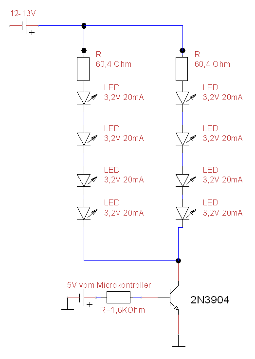

habe mir mit dem Arduino eine 10-Kanal Lichtspiel zusammengebaut. Und
habe das anschalten der LEDs über 10 Relais realisiert. Dies
funktioniert auch problemlos allerdings entsteht eine erhebliche
Geräuschkulisse. Daher hab ich mir überlegt das anschalten über
Transistoren zu realisieren. Da ich aber mit Transistoren noch keine
Erfahrung habe, ist mir noch einiges unklar. 1.: In allen Schaltplänen
sind die Verbraucher zwischen Plus und Kollektor geschalten. Ist es auch
möglich die Verbraucher zwischen Emitter und Minus zu schalten, so wie
es in der Grafik? 2.: Welchen Wiederstand muss ich zwischen dem
Microkontroller und der Basis schalten und warum? 3.:Welcher Transistor
ist für diese Schaltung günstig und warum?
Schon mal Danke für hilfreiche Tipps!
ja es ist möglich dies zu tun. Man muss nur gewisse Umstände im
Emitterkreis (Kollektorfolger) berücksichtigen zB jenen Umstand das die
Basisspannung mindestens so hoch sein muss wie die EmitterSpannung + die
BasisEmitterspannung.
In deinem Fall wäre es 4*3,2V + UR + Ube(ca 0,7V) =  14,7V ca. So groß
muss mindestens die Spannung an der Basis sein die aber µC mit 5V
definitiv nicht schafft. In diesem Fall könnte man ein art Treiberstufe
davor schalten oder aber du legst es gleich in den
Kollektorkreis(Emitterfolger)

von Sascha (Gast)
Kann man, macht halt nur überhaupt keinen Sinn.
Die übliche Variante: 5V Ansteuerung + Basiswiderstand reicht.
Deine Variante: Du brauchst nen Pegelwandler und den Kram von oben.
Du kannst das schon so machen, klar. Aber dann wirds halt Scheisse.
Transistor ist relativ egal, ein NPN der 40mA abkann ist nicht schwer zu
finden. Ich nehme für sowas 2n3904.
Basiswiderstandsberechnung für den Fall das die Last zwischen Vcc und
Kollektor ist:
Ic = 40mA
hfe = ungefähr 150
Wir wollen die LED nur ein- oder ausschalten, daher Übersteuerungsfaktor
2..5
Ergibt Ib = Ic / 50 = 800µA.
Rb = (5V - 0,7V) / 800µA = 5375 Ohm. 5 kOhm Widerstand verwenden.

1. Der Verbraucher im Kollektorkreis ist üblich, da er so unabhängig vom
Steuerkreis ist. Gegenbeispielt: Schaltest du die LEDs in den
Emitterkreis, rutscht das Emitter-Potenzial um mindestens 4x3,2 = 12,8 V
nach oben. Zuzüglich der BE-Spannung müsste das Basispotenzial
mindestens 13,5 V betragen. Das geht also mit einem µC nicht mehr.
2.
* Kollektorstrom I_C = Gesamtstrom der einzlnen LED-Stränge, hier also
2x20mA = 40 mA
* Als Transistor sollte sich hier also noch ein BC547C eignen mit
I_C_max = 100 mA
* Die Vorwiderstände vor den LEDs sind zu hoch, oder die
Versorgungsspannung ist zu niedrig, denn die 60 Ohm erzeugen bei 40 mA
schon 2,4 V Spannungsabfall. Zuzüglich der CE-Sättigungspannung von bis
zu 600 mV müsstest du eine Versorgungsspannung von mindestens 15,8 v
haben.
Vorschlag: Teil die LEDs in drei Stränge auf: U_F = 3 x 3,2 V = 9,6 V;
I_C = 60 mA
* Vorwiderstände anpassen: 90 Ohm in den Strängen mit 3 LEDs bzw. 250
Ohm in dem mit den zweien.
* Im Sättigungsbetrieb (Schaltbetrieb) sinkt die Stromverstärkung auf
etwa 20: I_C(sat) = 100 mA; I_B(sat) = 5 mA => beta(sat) = I_C(sat) /
I_B(sat) = 20
* Um also 60 mA im Kollektorkreis sicher durchschalten zu können, musst
du im Basiskreis 60 mA / 20 = 3 mA fließen lassen.
* Die Sättigungsspannung der BE-Strecke beträgt V_BE(sat) = 900 mV
(typ.)
Für den Basiswiderstand ergibt sich dann (5 V - 900 mV) / 3 mA = 1300
Ohm
Hier würde man etwa 500 Ohm nehmen, um sicher zu gehen, zumal der
H-Pegel vom µC auch nicht exakt 5 V ist, sondern auch nur 2,4 V betragen
kann (TTL-Pegel V_OH).
Quellen:
https://www.fairchildsemi.com/datasheets/BC/BC547.pdf
https://de.wikipedia.org/wiki/Logikpegel

Laut [1] ist h_Fe >= 60 @ I_C = 50 mA und V_CE = 1 V zumal nur im
Pulsbetrieb spezifiziert.
Hier wären also auch mindestens 1 mA Basisstrom empfohlen.
V_BE @ 1 mA I_B = ca. 700 mV @ 25°C.
Um auch hier den TTL-Pegel sicher ausnutzen zu können, wäre ein R_B von
ca. 1,6 kOhm notwendig.
Bitte einem Anfänger nicht beibringen, wie man Schaltungen auf Kante
näht...
[1] https://www.fairchildsemi.com/datasheets/2N/2N3904.pdf

Danke für eure vielen Tipps und Erklärungen. Hab mich jetzt für die
Schaltung entschieden.
von M.N. (Gast)
Prima.
Die Versorgungsspannung ist zu niedrig oder du muss die LEDs in 3 Stänge
aufteilen.

Ich hab mit nem Übersteuerungsfaktor von 3 gerechnet, ergibt hfe von 50.
Ist also noch übersteuert. Und dann danach den nächstkleineren
Basiswiderstand gewählt.
Solange die 5V vom µC stabil sind, ist der Transistor übersteuert. Vce
also definitionsgemäß kleiner als Vbe, also kleiner als etwa 0,7V.
Ist also nicht wirklich auf Kante genäht. Wenn man die 5kOhm rückwärts
rechnet, kommt man auf einen Verstärkungsfaktor von 46 bei 40mA
Kollektorstrom...der bei 4 LEDs in Reihe und 13V aber niemals fließen
wird.
In der Schaltung wie sie in
Beitrag "Re: Schaltung Transistor"
steht, sind 40mA der absolute worst case.
Guckt man sich das Datenblatt von üblichen weissen Draht-LEDs mal an:
http://www1.futureelectronics.com/doc/EVERLIGHT%C2%A0/334-15__T1C1-4WYA.pdf
stellt man fest dass bei 3,2V nur noch grob 10mA fließen. Also halbe
Helligkeit.
Bei 12V Versorgungsspannung sieht das noch düsterer aus, da sinds dann
weniger als 3V pro LED. Die glimmen dann nur noch.
Was hier auf Kante genäht ist, ist der Spannungsabfall am Vorwiderstand,
nicht die Berechnung vom Transistorbasiswiderstand.

von Christoph S. (chriss87)
Also wenn ich die 4 LEDs und den 60,4Ohm Wiederstand ohne Transistor auf
12V klemme sind die 4 LEDs sehr hell. Einen richtigen Typ der LEDs weis
ich nicht auf der Seite wo ich sie gekauft habe steht nur "5mm Grün:
30.000mcd / 20°  525nm  3,2V / 20mA". Erzeugt der Transistor auch noch
einen Wiederstand oder warum sollte die Spannung zu gering sein? Ich
dachte der Wiederstand des Transistors geht gegen Null wenn er
durchgeschaltet ist?!
von Der Andere (Gast)
Der Transistor hat im durchgeschalteten Fall eine geringe
Rest-Durchlassspannung von einigen 10tel Volt.
Wenn die Leds ausreichend hell sind, sollte es auch mit einem
vollständig durchgeschalteten Transistor gehen.
Rein rechnerisch kann es mit den angegebenen Werten nicht gehen, denn 4
* 3,2 sind schon 12,8V, am Vorwiderstand fällt nochmal 60 * 0,02 = 1,2V
ab, also bräuchtest du eigentlich eine 14V Versorgungsspannung.
Also ist real entweder die Durchlassspannung deiner Dioden niedriger
oder deine Versorgung hat eher 14 als 12V.
Egal, wenn es ohne Transistor funktioniert, wirds auch mit
funktionieren, ist ja kein Design für ein Gerät das verkauft werden
soll, sondern eine Bastelei.

Ergo. Schalte maximal 3 LEDs in Reihe und berechne den passenden
Vorwiderstand, siehe LED.
> Ich
Bei einem Bipolartransistor redet man besser von Sättigungsspannung,
denn er verhält sich nicht wirklich wie ein Widerstand.
Das "e" solltest Du weglassen ;-(
Ein Transistor hat eher eine Sättigungsspannung, wenn er duchschaltet.
Und das hängt vom Basis- und Kollektorstrom ab. Je mehr übersteuert
(mehr Basistrom) um so geringer diese Spannung. Näheres sagt das
Datenblatt.
