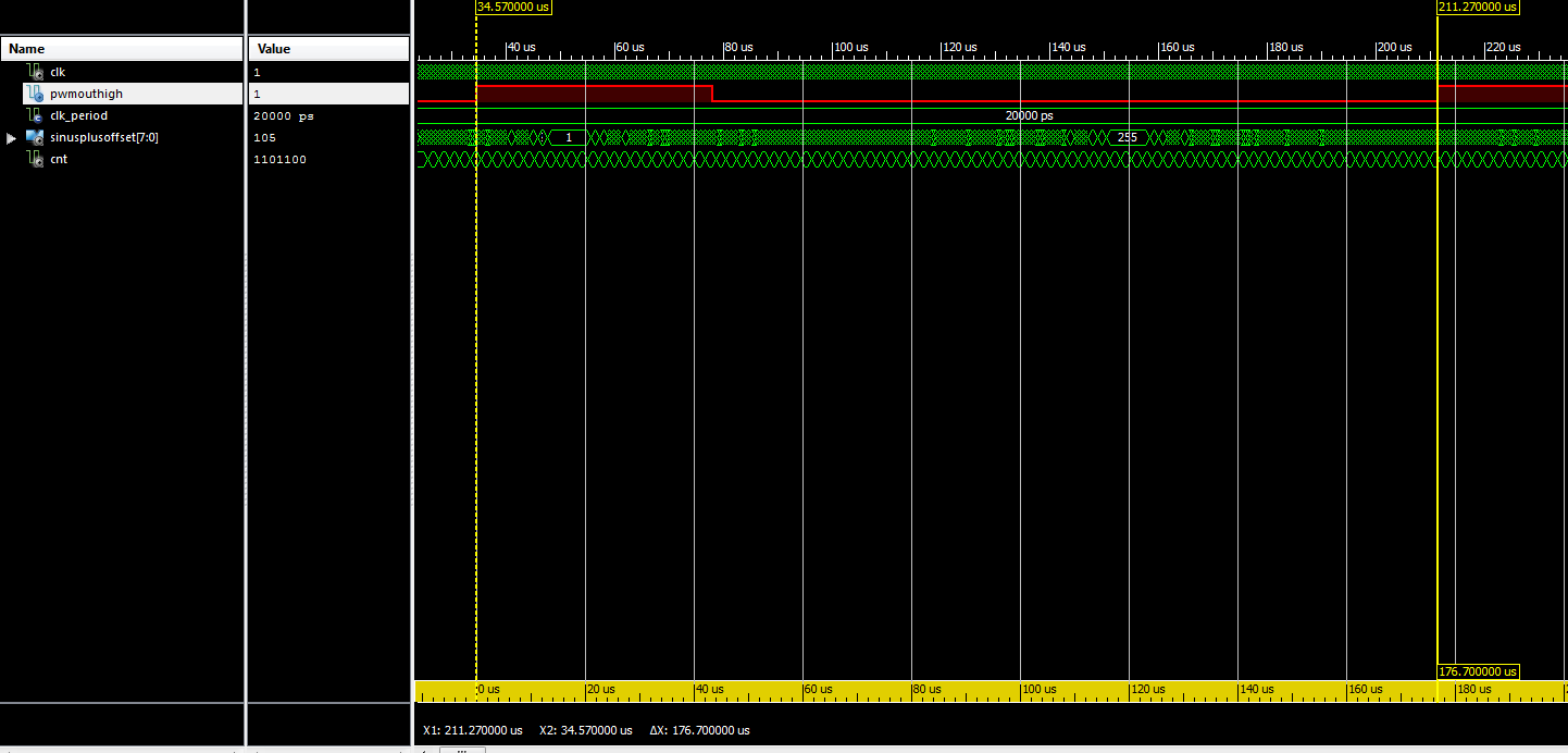

Die Simulation (siehe Anhang) zeigt jedoch unterschiedliche Frequenzen
des pwmout und nicht die gewünschte 1 kHz. Es scheint, als ob man hier
keine Pulsweitenmodulation beabsichtigt, sondern eine
Pulsfrequenzmodulation. Obwohl der code eigentlich nachvollziebar ist
und genau das tut, was er tuen muss, gibt es trotzdem irgendwo noch
einen Fehler! Hat jemand bereits damit Erfahrung gemacht?

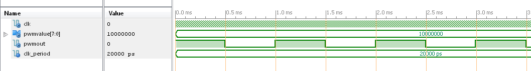

Im Anhang ein Screenshot von genau diesem Code mit der passenden
Testbench. Zeig doch mal deine TB.

von VHDL Schütze (Gast)
Generic map fehlt, damit sind die verkorksten Defaults aktiv.

von Lattice User (Gast)
Unter der Annahme dass "sinusplusoffset" der Input für die PWM ist, ist
der Fehler offensichtlich: Dieser Wert ändert sich viel zu schnell für
eine 1 kHz PWM.

von Ja D. (jacoie)
> eine 1 kHz PWM.
Tatsächlich :-) Danke an Euch alle
