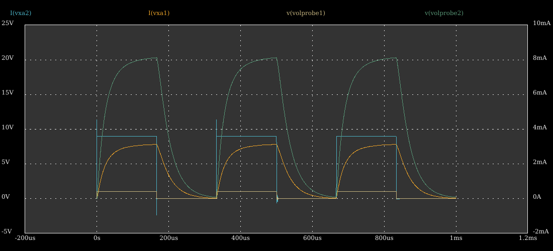

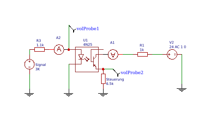

Hallo!
Danke für die Antwort Herr Danegger.Wenn ich das richtig sehe kann ich
also einen Optokoppler auch erheblich unter seinem LED-Nennstrom
betreiben. Gesagt, getan:
Ich habe mal eine Schaltung in EasyEDA aufgebaut und die Simulation
sieht für mich gut aus. Was ich nicht einschätzen kann ist die
Übereinstimmung mit der Realität.
Kann man das so machen?
Christian
#4478869
Weshalb denn nicht. Im Wesentlichen ist es eine Frage der
Dimensionierung der Widerstaende. Wie du vielleicht bemerkt hast wird
der Koppler mit weniger Strom immer langsamer. Also einfach Probieren
und nachmessen. Wenn er dann zu langsam wird, einfach mehr Strom
runterlassen.

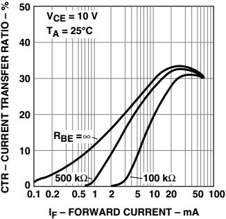

#4478915
Axel S. schrieb:
> Für die weitaus gebräuchliste Bauart von Optokoppler mit Fototransistor
> ist der Strom den der Fototransistor fließen läßt über einige Dekaden
> direkt proportional zum Strom durch die LED.
Nein, diese Proportionalität gibt es nur bei Fotodioden. Die
Transistor-Verstärkung ist nichtlinear.
> Der Proportionalitätsfaktor steht im Datenblatt unter dem Kürzel CTR.
Ein gutes Datenblatt zeigt, wie sehr sich der CTR ändert.
(RBE wäre ein Widerstand zwischen Basis und Emitter des Fototransistors.
Das verschlechtert den CTR, aber verbessert die Abschaltzeit.)
