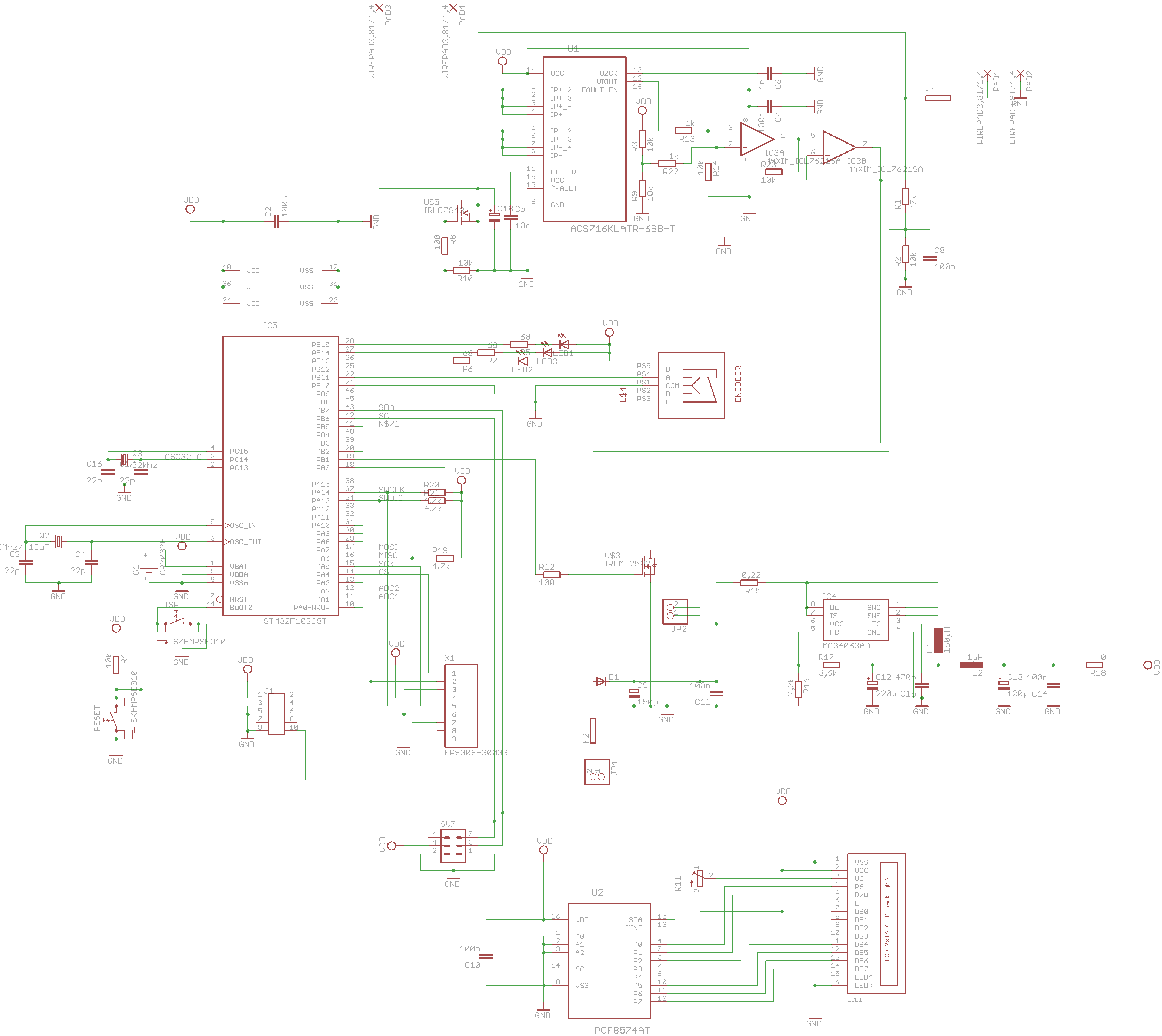

Mike R. schrieb:
> Auf den ersten Blick sehe ich hier keinen Fehler.
> Wie sieht denn die Beschaltung deines Controllers aus?
Da hängt jetzt noch einiges anders Zeug dran, was aber eher unwichtig
ist. Es sollen Akkus angeschlossen werden und Ströme und Spannungen
gemessen werden. PA1 soll zur Strommessung dienen, deshalb ist n ACS712
angeschlossen plus n OPV um das Signal in nen vernünftigen Messbereich
des ADC zu bringen. PA2 soll die Spannung über nen Spannungsteiler
messen. PA3 ist original nicht beschaltet, aber da der Pin auf der Ecke
ist, konnte ich recht einfach ne Strippe anlöten, die zum Poti führt,
der eigentlich zur Kontrasteinstellung des Displays gedacht ist. Das
Display ist aktuell nicht drauf, nur die Stiftleiste.
An allen drei Pins das gleiche Verhalten. Ob ich die entsprechenden
Spannungen also direkt über das Poti anlege oder an die anderen Pins
durch die sonstige Beschaltung macht keinen Unterschied.

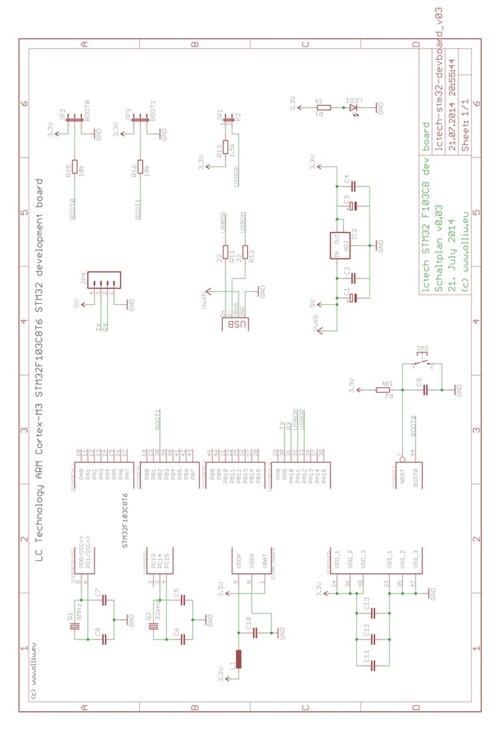

Pete K. schrieb:
> - In dem Schaltplan ist nur ein 100nF für die 3 VDD Leitungen
> zusehen,
> das sollen doch bestimmt mal 3 werden?
> - Bei I2C fehlen die Pullups.
> - Poti kaputt?
> An Pin9 fehlen 1µF und 100nF.
Poti ist nicht kaputt. Der Fehler tritt ja auch auf wenn die Spannungen
anders eingebracht werden.
I2C hat 4k7 Pullups, wird davon abgesehen aber auch nicht für den ADC
benötigt.
was die fehlenden Kondensatoren angeht, können die tatsächlich dafür
verantwortlich sein? Es ist ja kein kleiner Messfehler der durch ne
instabile Referenzspannung zustande kommt.

Auf dem Board ist ein 8MHz Quarz. Auf meiner Platine ein 12MHz, da habe
ich dann in der config die Zeile
RCC->CFGR |= (uint32_t)(RCC_CFGR_PLLSRC_HSE | RCC_CFGR_PLLMULL9);
mit nem passenden Teiler versehen um auf wieder 72MHz zu kommen.
Ich den ST-Link hab ich jetzt auch auf 300kbps geändert, natürlich ohne
Erfolg.
Ich versuche mal, den Schaltplan vom Board gleich anzuhängen.
