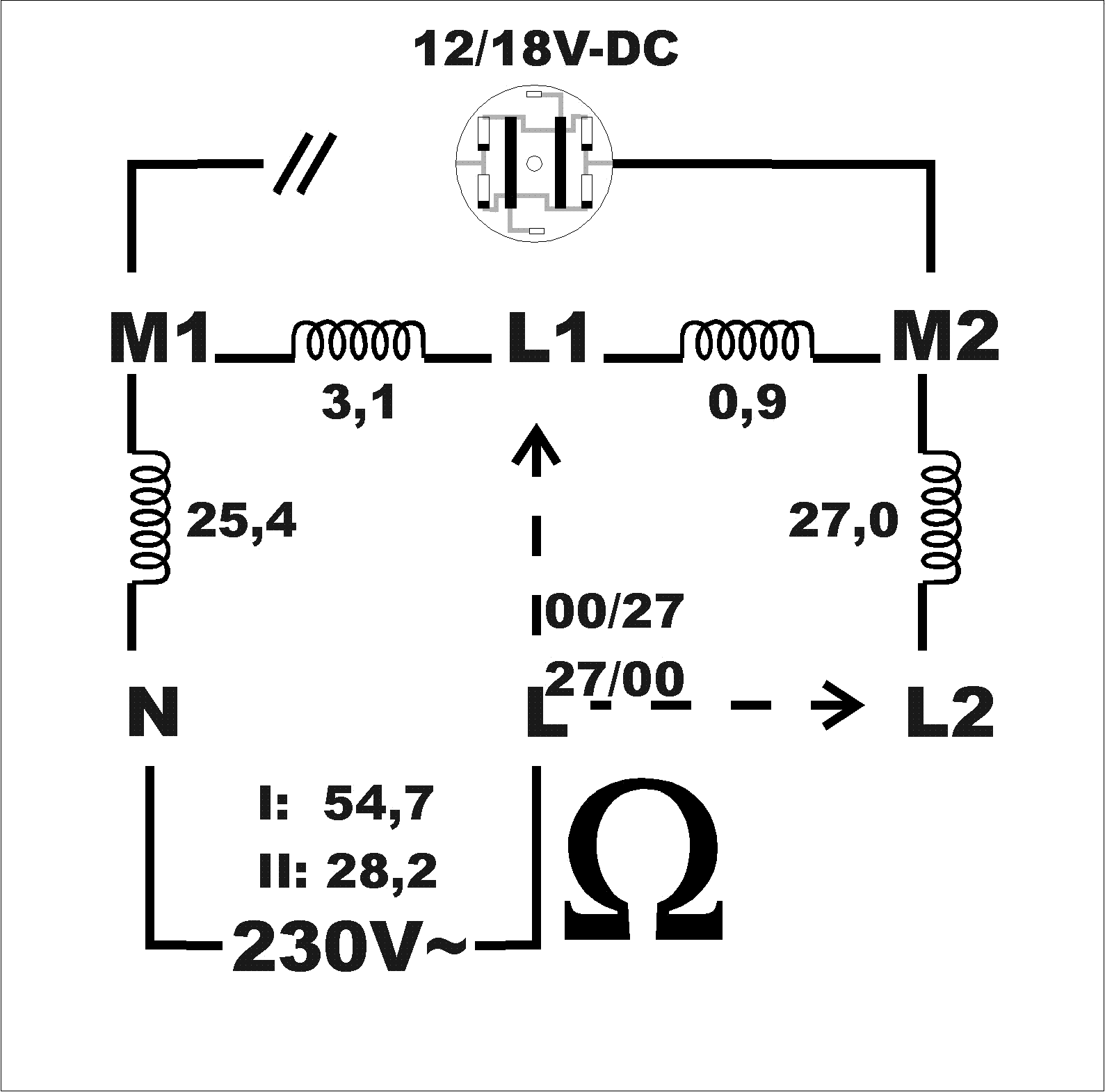

Gast #4473663
Wenn man NICHT darauf wartet , daß die gebratenen Vögel von selbst ins
hungrige Maul fliegen , ergibt sich nach Totalzerlegung Folgendes
Schaltbild für "CMI" C-HLF-2000 :
Der Strom fließt von N über 25,4Ω (dicke Haupt-Wendel) nach M1 ...weiter
über 3,1Ω (Mini-Wendel) nach L1/M2 ...über 27,0Ω (Stufen-Wendel) nach L
(StufenSchalter) .
An NL liegen bei Stufe(I) 54,7Ω und bei (II) 28,2Ω an .
An L1/L2 liegen jeweils gleichzeitig 0Ω und 27Ω (wechselweise) an .
An M1 und M2 hängt parallel die abgeklemmte Motorplatine . Der Motor ist
sehr klein (d 28x35mm) .
Welchen seriellen Widerstand braucht der Motor für den 230V-Betrieb ?
Stufe (I)(II) ist 12/18VDC  .
Gast #4476309
Die "Zigarren" am Motor sind jedenfalls Spulen ! mit 0,02mH und
(1,3-5,1)Ω sagt der "fish_8840" .
Die unterschiedlichen Widerstände der addierten Heizwendeln stammen von
Überkreuzungen der Heizdrähte im Kern der Heizpatrone. Die
Gesamtwiderstände stimmen mit der Stromaufnahme des Gerätes überein .
Der Motor schluckt bei 12V=/0,5A , 18V=/0,8A und 24V=/1,1A konstant .
L-->L1/L2
I:  27/00 Ω
II: 00/27 Ω
I+II: L1-->L2=27 Ω
Gast #4476333
Offensichtlich gibts keine Lösung , da (soweit ich das richtig verstehe)
eine Verlustleistung von 230 Watt -für 1A Strom- bei einem
Spannungsteiler auf 23V notwendig ist .
Die Lösung kann daher nur im Einbau eines DC-DC-Stepdown-Reglers liegen
, der den DC-Motor verlangsamt und die Temperatur erhöht . Und das
Gesamtgerät über 1x PWM-Regler zu steuern , der die Heizung(-leistung)
und damit Motor-vorspannung kontrolliert .
Oder den Motor gleich komplett via Zusatzkabel mittels externem Netzteil
mit Stepdown-Regler zu regeln . Was die perfekte (unhandliche) Lösung
wäre .
