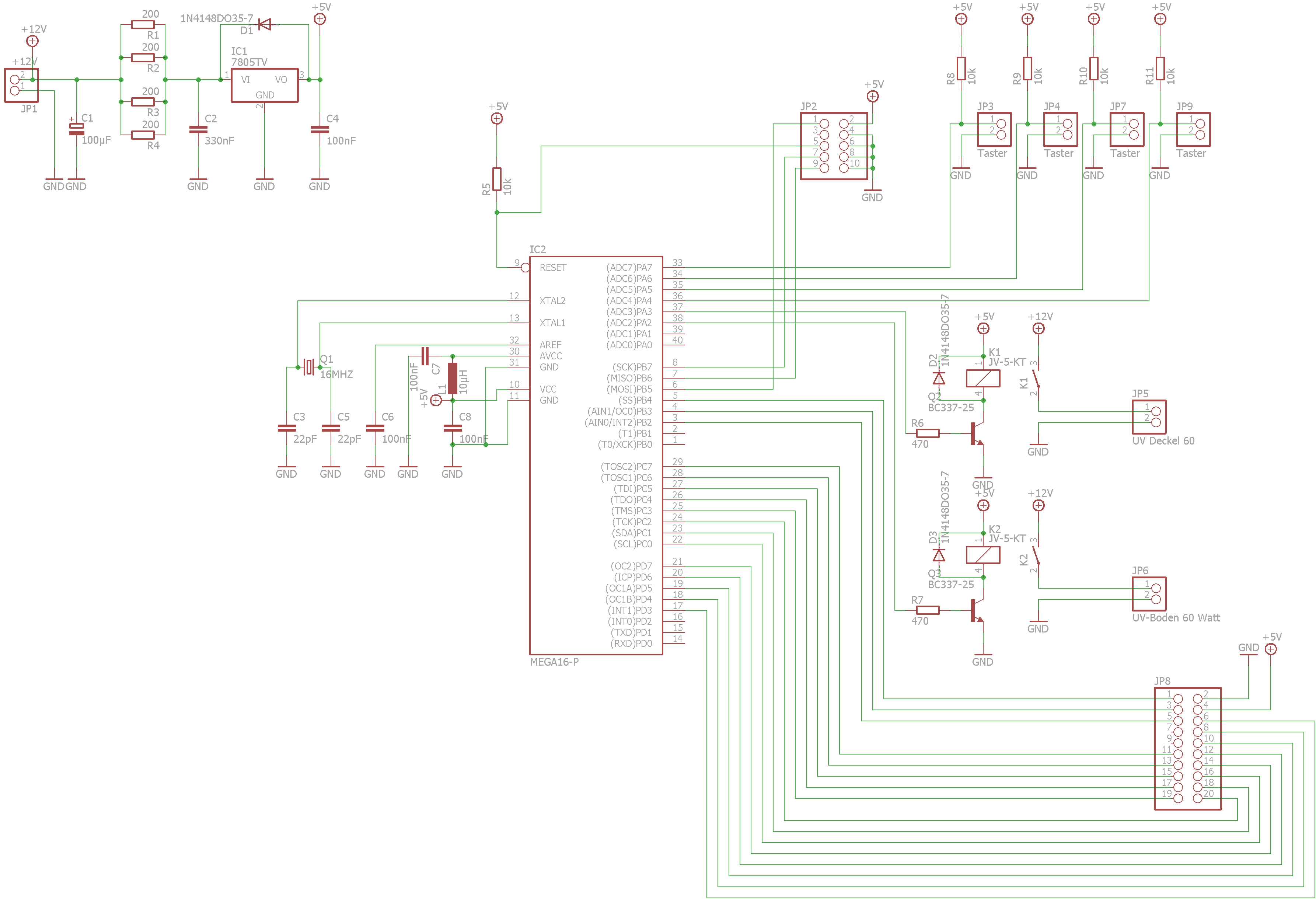

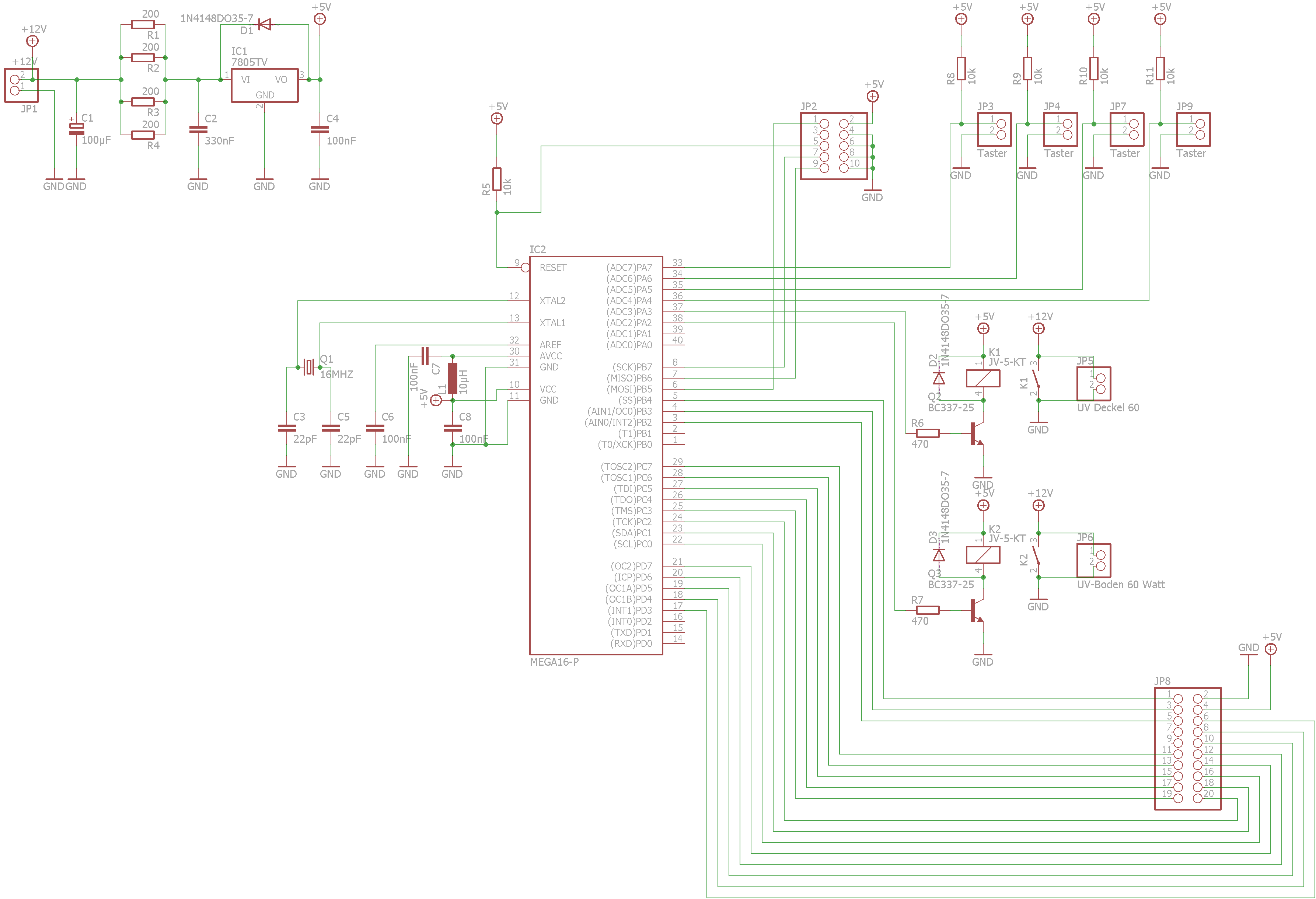

ich baue mir gerade ein PCB-Belichter und habe mir da eine Schaltung
erstellt. Könntet ihr mal bitte schauen ob ich da einen groben Schnitzer
(Fehler) eingebaut habe?
Viele Grüße
Lars
von Kurz (Gast)
Mindestens die UV-Lampen sind falsch angeschlossen, sodass beim
Schließen der Relais ein Kurzschluss entsteht.
von Lars B. (lars1975)
Hallo @Kurz,
welche UV-Lampen meinst du denn?
von Kurz (Gast)
Ich sehe nur zwei UV-Lampen (Deckel und Boden), beide sind betroffen.
... Entschuldigung, jetzt habe ich es verstanden!!!!
... ich habe es korrigiert.
... findet ihr noch etwas?

von Hp M. (nachtmix)
Wofür sollen die 50 Ohm vor dem 7805 gut sein?
... zum entlasten des Spannungsreglers.

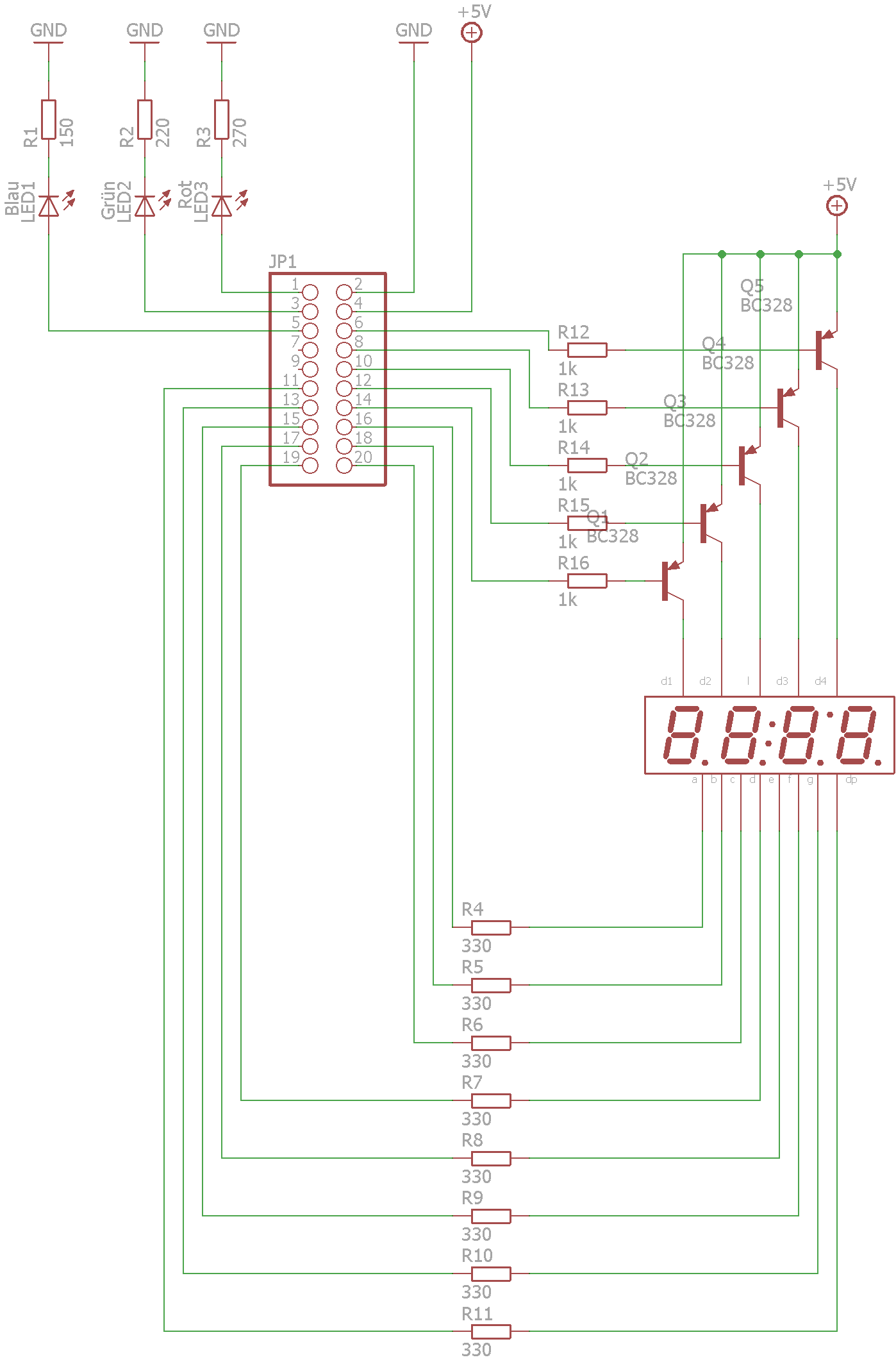

ich habe das jatzt alles mal so gebaut wie ich es gezeichnet hatte.
Jetzt stellt sich das Problem, dass ich nur die letzte Anzeige, also
Digit4 zum leuchten bekomme und nicht die anderen. ich habe schon alles
durchgepiepst bis zum µC. Die Abzeige habe ich auch schon mit 5V
geteste, alle segmente leuchten. Die Transistoren funktionieren auch.
Ich habe alle Pins als Ausgang und auf low gesetzt. Aber es leuchtet nur
das Digit 4 Segment. Ich habe auch schon den µC gewechselt.
Was kann ich noch versuchen?
... ich habe es selbst herausgefunden.
man muss die FUSE JTAGEN raus nehmen, sonst kann man PC2-PC5 beim
Atmega16A nicht auf Ausgang LOW setzen.
... was ich gebrauche.
... Beim nächsten mal muss ich schon bei der Planung der Schaltung das
Gehirn einschalten ;-)) !
