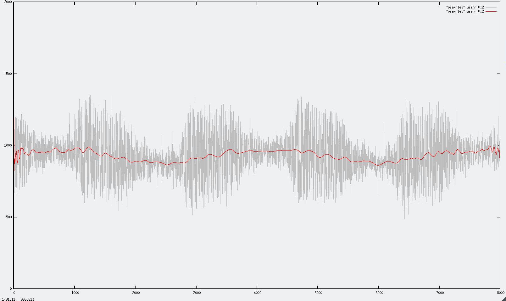

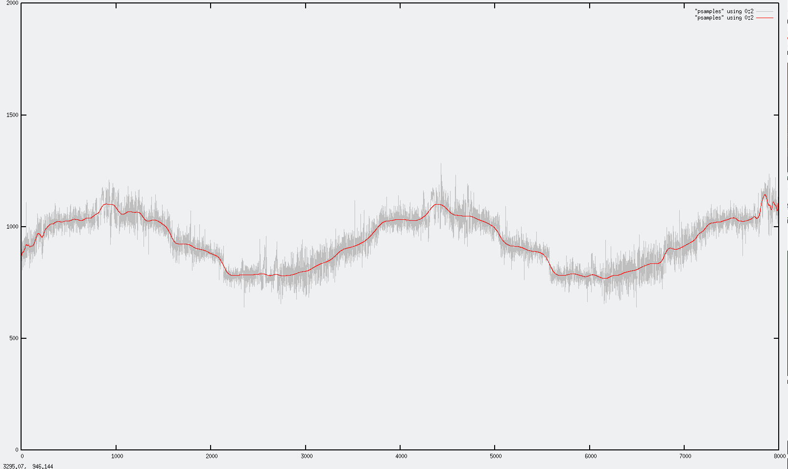

Ich habe mal an einen Mikrocontroller einfach einen Draht an einen ADC-Eingang angehängt und ausgelesen. Der Draht lag dabei nah an einer Stromdurchflossenen Leitung (50W 12V Halogenlampe). Danach habe ich eine Leuchtstofflampe mit elektronischem Vorschaltgerät eingeschaltet. Ergebnis im Anhang, nur um mal ein Bild von dem möglichen Ausmaß der Störungen zu bekommen.

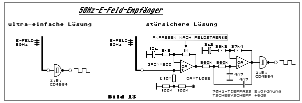

Hallo zusammen Hier ist die Möglichkeit, mit der ich das Signal auffangen konnte: Ein Pick-up mit einer Leiterplatte ca. 60x40mm, beidseitig das Kupfer offen. Dann einen Schmitt-Trigger an das Antennensignal. Danach hatte ich ein sauberes Rechtecksignal. MfG
TM F. schrieb: > Hallo zusammen > > Hier ist die Möglichkeit, mit der ich das Signal auffangen konnte: > > Ein Pick-up mit einer Leiterplatte ca. 60x40mm, beidseitig das Kupfer > offen. Dann einen Schmitt-Trigger an das Antennensignal. Danach hatte > ich ein sauberes Rechtecksignal. Das ist durchaus unter günstigen Voraussetzungen möglich: Die Antenne ist an einer Lage positioniert, wo das 50-Hz-E-Feld besonders stark ausgeprägt und andere E-Feld-Störsignale sehr schwach sind. In diesem Fall hat man einen relativ grossen Spielraum in der Wahl der Triggerspannungen des Schmitt-Triggers. Will man jedoch ein 50-Hz-Empfänger von solchen Randbedingungen so gut wie möglich unempfindlich machen, kommt man um einen grösseren Umfang von Schaltung nicht drum herum, wie z.B. von mir beschrieben und getestet: Beitrag "Re: Antenne für 50Hz" Gruss Thomas
ein Audio-verstärker ist da eigentlich immer das Mittel der Wahl. Finger an den Eingang halten und Brumm. selbst in Gegenden, wo in 2km Entfernung das nächste Haus steht. Diese Viecher brummen immer, wemman sie nur lässt ;)
Thomas S. schrieb: > Will man jedoch ein 50-Hz-Empfänger von solchen Randbedingungen so gut > wie möglich unempfindlich machen, kommt man um einen grösseren Umfang > von Schaltung nicht drum herum, wie z.B. von mir beschrieben und > getestet: Ich versuchte es auch mit Impedanzwandler, Hoch- und Tiefpassfiltern und AP-Einstellung der Antenne. Dies gab jedoch ein schlechteres Signal aus.
TM F. schrieb: > Thomas S. schrieb: >> Will man jedoch ein 50-Hz-Empfänger von solchen Randbedingungen so gut >> wie möglich unempfindlich machen, kommt man um einen grösseren Umfang >> von Schaltung nicht drum herum, wie z.B. von mir beschrieben und >> getestet: > > Ich versuchte es auch mit Impedanzwandler, Hoch- und Tiefpassfiltern und > AP-Einstellung der Antenne. Dies gab jedoch ein schlechteres Signal aus. Welche HP- und welche TP-Grenzfrequenz? Wie gross ist die Filtersteilheit im Grenzfrequenzbereich? In meiner Schaltung ist es aktives Tscheyscheff-TP 2.Ordnung mit 12 dB/Okave (Asymptode). Ein HP-Filter benötigt es nicht. Kann sogar störend wirken. In meiner Schaltung hat es nur deshalb eines, weil die Opamp-Schaltung im Singlesupply-Modus arbeitet und deshalb das Gegenkopplungsnetzwerk keinen DC-Bezug haben darf. Also eine HP-Wirkung im Nebeneffekt, jedoch mit nichtstörender sehr niedriger Grenzfrequenz. Was bei Deiner Schaltung aber am Ausgang fehlt (jetzt) und bei meiner Schaltung nicht, ist der Schmitt-Trigger (z.B. 1/6 CD4584). Den braucht es auf jedenfall. Je nach der Treiberfähigkeit, darf man die 6 Einzel-Schmitt-Tigger ein- und ausgangsseitig parallelschalten, - etwas das bei den ollen TTLs nicht erlaubt war (ist). Gruss Thomas

Hi, TM, im bisherigen Thread muss ich den Begriff "aktive Antenne" überlesen haben. Trotz der miesen Qualität der Netzfrequenz sucht Du noch immer nach einer Schaltung? Dann 1. Such nach der einfachten "active Antenna", wie die im Anhang - und vergrößere die Kapazitäten, damit sie für 50Hz passen. 2. Schalte ihr ein aktives 50Hz-Filter mit einem OpAmp nach, unter "active Filter" findest Du viele Vorschläge und sogar Programme zur Berechnung der Komponenten. Aber: a) Eine feste Einrichtung kann sich gleich an die nächste Steckdose anschließen. b) Eine mobile Einrichtung hat die zusätzliche Störquelle "Phasenwechsel", und zwar den von Raum zu Raum, je nachdem, an welche Phase des Drehstromnetzes der Installateur die Verkabelung im Raum gehängt hat. Mit der E-Antenne habe ich sogar Nullstellen gefunden, wo sich alle 50Hz- Ausstrahlungen in der Summe gegenseitig auslöschten. Ich bevorzuge DCF77, kann mir aber Anwendungen vorstellen, die dafür zu klein sind und in den Anforderungen genügsam genug. Ciao Wolfgang Horn
Thomas S. schrieb: > Welche HP- und welche TP-Grenzfrequenz? HP-Frequenz auf 30 Hz(Bahnstrom) und Tiefpass auf 70Hz. Thomas S. schrieb: > Was bei Deiner Schaltung aber am Ausgang fehlt (jetzt) und bei meiner > Schaltung nicht, ist der Schmitt-Trigger Diesen habe ich nicht und dies könnte der Fehler sein, warum ich kein sauberes Signal erhalten habe. Das Projekt habe ich jedoch beendet und ich weiss nicht, ob ich noch weiter daran arbeiten werde. Wolfgang H. schrieb: > Eine feste Einrichtung kann sich gleich an die nächste Steckdose > anschließen. Dies habe ich auch eingebaut. Mit einem AC/AC Trafo inkl. Widerstände und Z-Diode erhalte ich auch ein sauberes Signal. Die Antenne war auch nur ein Versuchsaufbau und kein Müssen.
#4528253
TM F. schrieb: > Thomas S. schrieb: >> Was bei Deiner Schaltung aber am Ausgang fehlt (jetzt) und bei meiner >> Schaltung nicht, ist der Schmitt-Trigger > > Diesen habe ich nicht und dies könnte der Fehler sein, warum ich kein > sauberes Signal erhalten habe. "Diesen" baut man auch aus 2 Gattern und 2 R oder 2 Transistoren und etwas Hühnerfutter bei Bedarf selber. ;-) Oder man nimmt Gatter mit ST-Eingängen. Oder man nimmt einen Komparator. Oder..... Old-Papa
Old P. schrieb: > "Diesen" baut man auch aus 2 Gattern und 2 R oder 2 Transistoren und > etwas Hühnerfutter bei Bedarf selber. ;-) > Oder man nimmt Gatter mit ST-Eingängen. > Oder man nimmt einen Komparator. Der Komparator alleine hat noch keine ST-Eigenschaft. Dazu braucht es zusätzlich die Mitkopplung. Für langsame Vorgänge, wie im vorliegenden Fall mit 50 Hz, geht es problemlos auch mit einem Opamp und Mitkopplungsnetzwerk. Gruss Thomas
