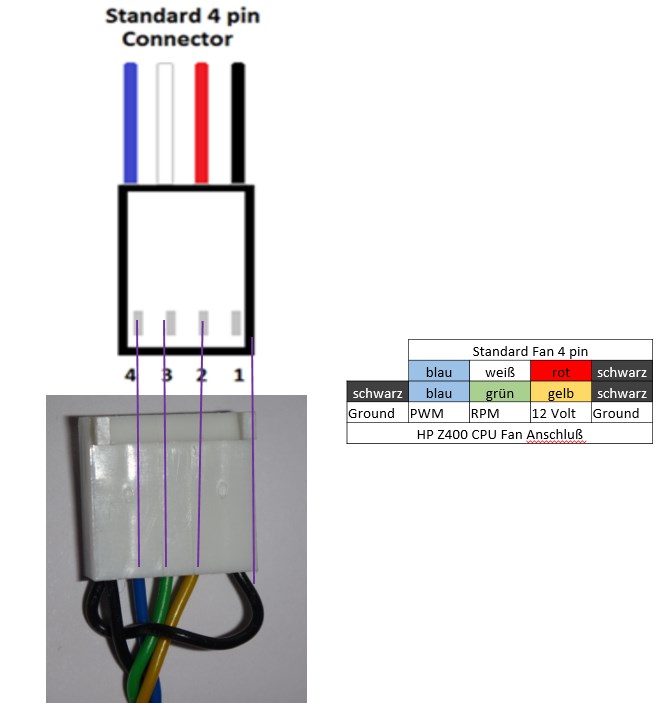

ich haben eine CPU Fan Anschlußproblem mit meinem HP Z400 Rechner.
Dummer weise ist auf dem Motherboard nur ein 5pin Anschluß.
Nach meiner Internet Recherche ist gibt es jedoch kaum Lüfter mit einem
5 pin Anschluß und wenn, dann sind diese nicht leise.
Daher würde ich gerne einen leisen 4pin Standardlüfter anschließen.
Ich habe mit dem Voltmeter nachgemessen:
zwischen Schwarz (Masse) und Gelb (+) liegen + 12 V an.
Zwischen Schwarz und Grün konnte ich ca. 1,6 V messen.
Wenn ich Anschluß wie folgt mache, ist es dann so richtig?
Bitte um Eure Hinweise.
Das liegt daran, dass der fünfte Pin ein PWM-Audio-Singal zur
Schwingspule im Motor überträgt, das den User nerven soll.
